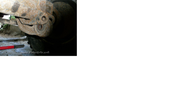

quand on surélève nos autos on modifie l'angle de chasse du pont avant
il y a plusieurs solutions pour réaligner le pont
      1-les silent blocs décentrés mais ce n'est pas tres mécanique et le prix des pieces est exagéré
      2-le décalage de la fixation du tirant de pont coté caisse vers le bas valable pour des surélèves supérieures à 15cm
      3-les castors plates pour décaler la fixation avant du tirant sur le pont, solution que je choisis car l'angle du tirant avec la caisse reste raisonnable
le réglage

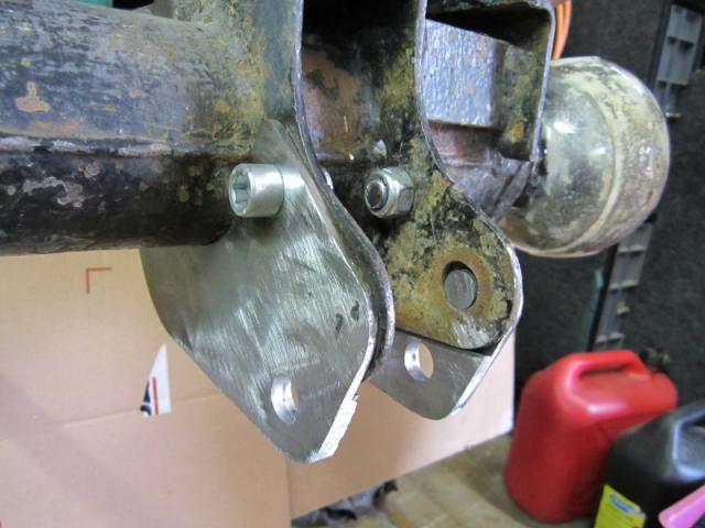

démontage de l'écrou avant et avec un cric on réaligne le pont
avec un compas et un gabarit en carton on releve la cote de decalage de la fixation

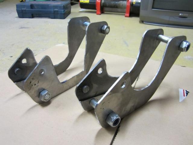

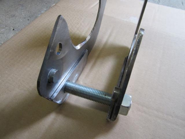

on fabrique les pieces

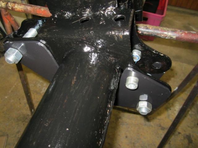

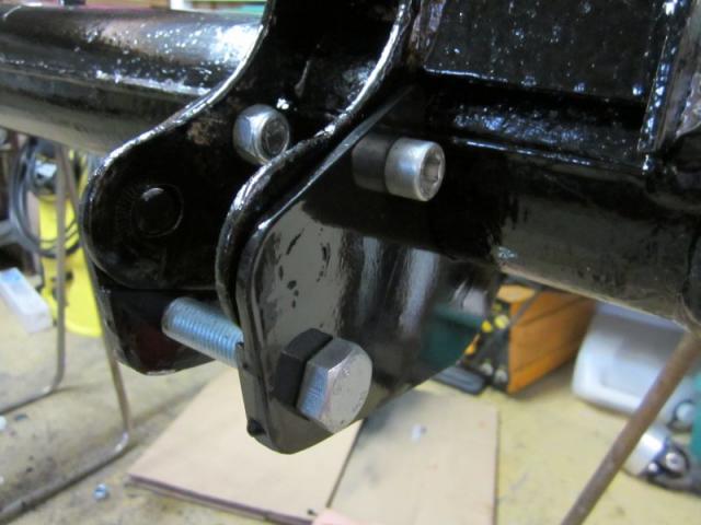

le pion a la place de l'ancienne position et la plaque du bas pour rattraper l'ecartement d'origine
puis on essaye pour affiner la position
apres affinage des positions on passe en peinture et il restera a monter tout ça sur l'auto

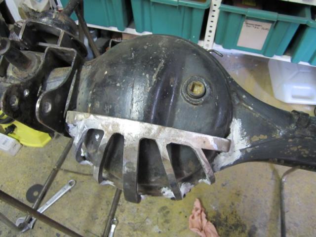

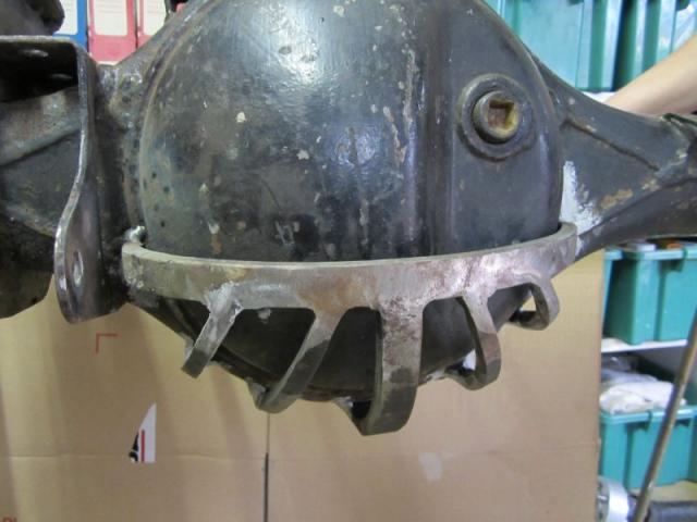

on profite d'avoir le pont pour realiser une protection de carter ......................efficace je pense
