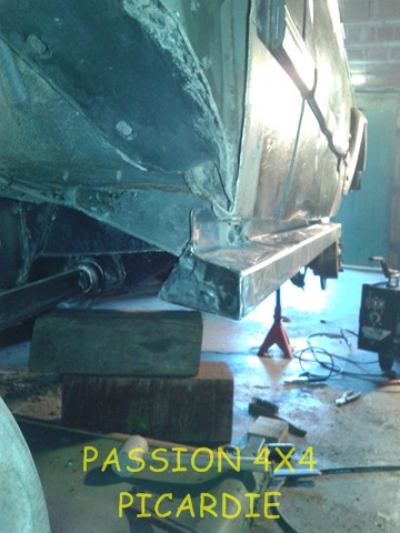

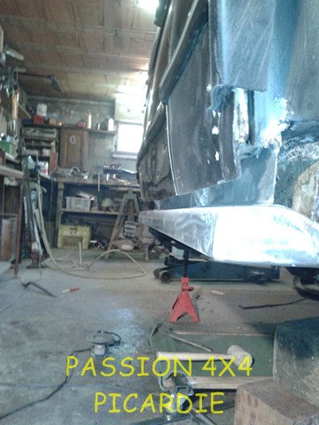

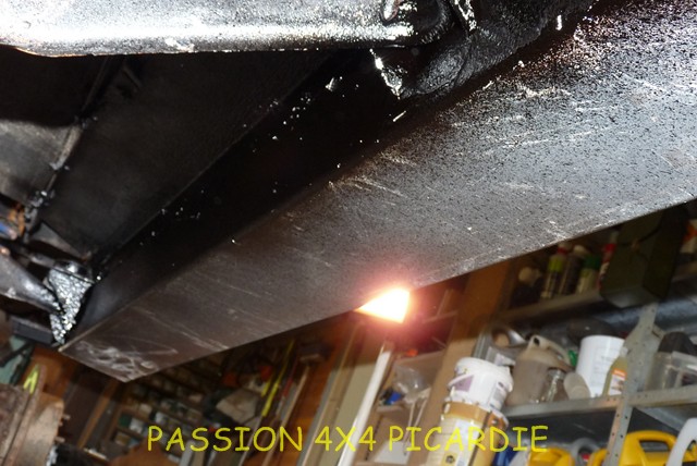

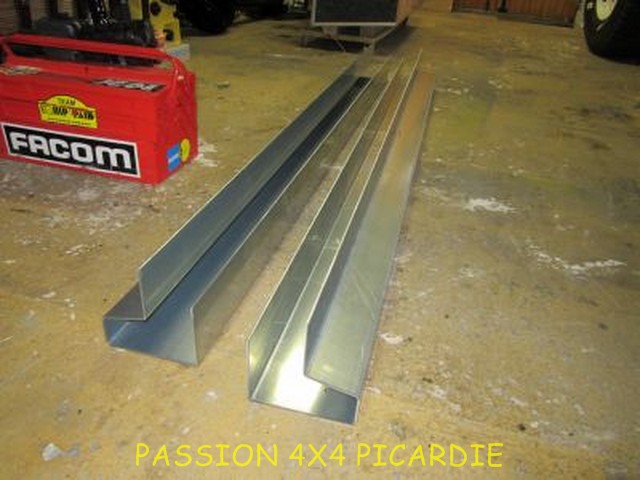

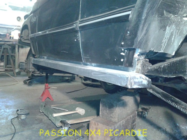

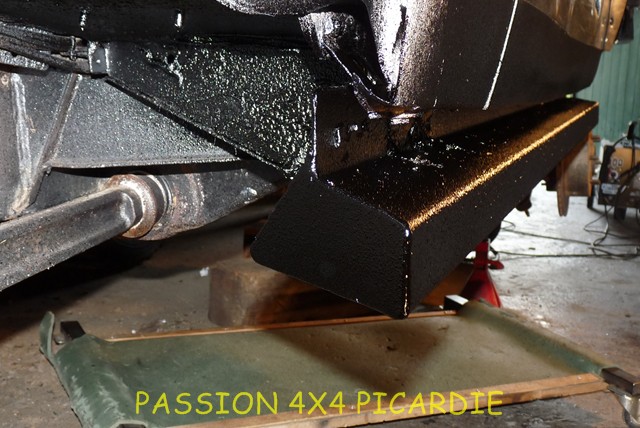

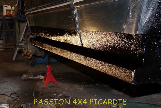

suite a la découverte de grosse corosion de mes bas de caisse sur le RR je suis obliger de les refaire et j'en profite pour faire quelque chose de costeau qui fera office de protection a la place de tube
et comme j'ai de BON copain Mr. Green  (MERCI denys) voila les bêtes en tôle galva de 3m/m dépaisseur du SOLIDE
pose sur le RR après pas mal d'ajustage , soudure , et protection au blakson

beau boulot Okay Okay
avec maintenant des bas de caisse protegés

tres bon boulot je dirais meme!!!

Ce sera assez résistant ? hein!!
ho que oui
MessagePosté le: 25/04/2012, 08:17    Sujet du message: bas de caisse RR Répondre en citant
les tubes utisés pour les pare chocs sont generalement en 20/10
alors les bas de caisse en 30/10 avec en plus trois plis vont etre suffisant si on pose le range dessus Okay
maintenant si chris veut faire des bonds de deux metres et se recevoir sur le bas de caisse je ne garantie pas la bonne tenue des éléments
Messages: 598
MessagePosté le: 25/04/2012, 20:19    Sujet du message: bas de caisse RR Répondre en citant
Si tu avais vu au bout de... 28 ans Mr. Green les pare-chocs arrière de mon G qui étaient en 20/10. Shocked
Laughing
Mais il n'y a pas que l'épaisseur de l'acier qui compte. Le profil tel qu'il a été réalisé fait que, à mon avis, l'angle extérieure va avoir tendance à remonter sur les "posages" ou chocs sévères.
Peut-être qu'il aurait fallu y glisser quelques renfort à l'intérieur. Enfin, on verra bien, peut-être que je me trompe. L'expérience le dira.
MessagePosté le: 25/04/2012, 21:44    Sujet du message: bas de caisse RR Répondre en citant
2 et 6 tof ....i manque pas des morceau  hein!! en bas des passage de roue  hein!! hein!!
Question
MessagePosté le: 26/04/2012, 21:47    Sujet du message: bas de caisse RR Répondre en citant
Question
j'mais tromper , c'est tof 2 et 6 ...normalement  on voit pas le support du chassie vue l'angles de la photo ....pour ca que je dit ca ...mais ptète que j'me trompe , effet d'optique
et pour ceux qui on peur que ce soit pas solide , je repondrai que avant qu'il se pose sur les bas de caisse
il faudrai qu'il marche

rr2d22 a écrit:
Question
non t'a raison j'ai jouer de la disqueuse car c'est un vrai nid a merde et ca pourri gentillement Mr. Green
MessagePosté le: 26/04/2012, 23:20    Sujet du message: bas de caisse RR Répondre en citant
j'suis trop fort  Mr. Green Mr. Green Mr. Green ......je sais pas si tu a deja vue l'intérieur et la conception des bas de caisse de range , c'est n'inportnawack ...j'te met une tole ,recouverte pas une autre et encore une autre ,trois point soudure électrique et basta ....je pense que a l'époque ,même neuf c'était rouiller a l'intérieur .....
pour revenir a ton post , il me reste 4 fer plat (5mm epais) si tu veut faire des renfort jusquau chassie ....et des tirant

Sympa merci mais je vais deja voir comme ca, vus les profile des bas de caisse je pense pas que ca bouge Mr. Green
