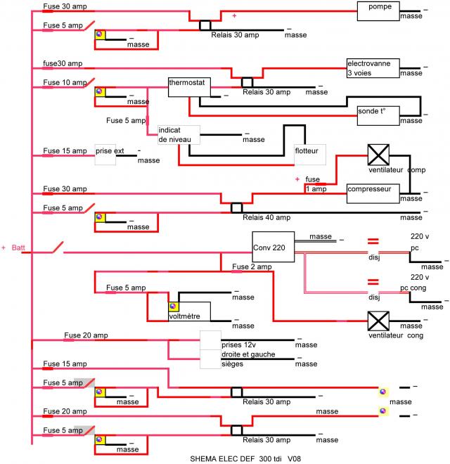

pour ceux qui veulent s'amuser.....  un petit exemple de schéma de principe.....   ce n'est pas compliqué il suffit de raccorder....

effectivement pour qui sait lire un shema electrique il n'y a rien de tordu
pour les autres ......................................ils demandent a un electricien

c'est vrai qu'il est un peu .. bizard ..mais bon on comprend quand meme ! Mr. Green

pour une fois q'un schema electrique voiture est simple .bien la marque. grenouille

Hué c'est un schéma de principe maison hein.....   C'est pas du pro mais ca  m'a évité de faire des conneries  Mr. Green
