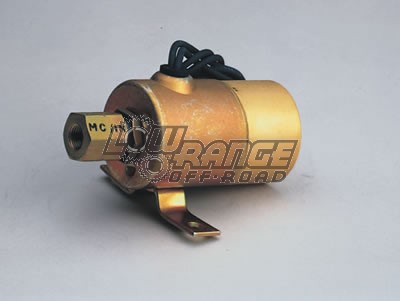

bonjour a tous je suis tomber sur sa http://www.lowrangeoffroad.com/index.php/suzuki/samurai/brakes/electric-brake-line-lock-kit.html
qui connais le fonctionnement

c'est une ligne lock !! on s'en sert notament pour les burn .. sa permet de bloqué le circuit hydrolyque de fein sur l'av et passé les WATT a l'arr  ont peut aussi s'en servire comme frein a main  sure les roue ar ou sur les 4 !
le systeme est simple tu freine ,tu appuis sur le bouton et tu relache la pedal de frein pour le relaché tu rapuis sur le bouton !
MessagePosté le: 26/08/2012, 12:20    Sujet du message: electric freins Répondre en citant
tu peu aussi en mettre 4 (une par roue) sa fais de bon frein séparé mais pas tres pratique dans le feu de l'action car tu est obligé de freiné avec la pédale (donc sur les 4 roues) pour en laisser une bloqué !
donc peut on bloquer les 4 roue indépendamment   Question
ok sa demande reflexiont sinont pour le cout je peu mettre un style de robinet et c est pareil Question
MessagePosté le: 26/08/2012, 12:37    Sujet du message: electric freins Répondre en citant
un style de robinet !! hein!!
je supose que sa etre possible mais vu le prix (en dollars)  je ne sais pas si sa vaut le cout de bricolé pour optenir la meme chose c'est quand meme les frein ! par contre si tu comande se genre de pieces méfi des filetage US qui sont souvent en INCH et non en métric d'ou néscéssité d'un addaptateur !

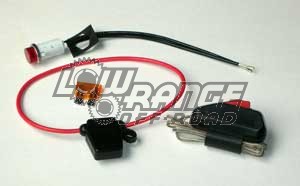

y a sa aussi je croie que sa remplace le fait d appuie sur la pedale de freins
se model la je ne l'ai jamais monter mais je croi que c'est le meme principe mais en electrique l'avantage est surtout que tu n'a pas besoin de dévier t'es canalisation de frein a l'interieur pour les avoir a porté de la main juste le faisceau et un bouton ... plus facil,moins de matos et au final moins cher et plus rapide a installé
