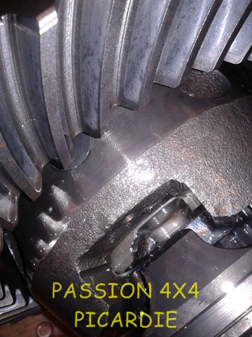

j'ai fini par trouver la cause de ma panne de bloc méchant
le système de poussoir qui avait tendance a bloquer par moment
ce qui a eu pour effet de niquer les dents du bloc raleur

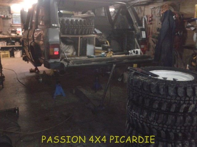

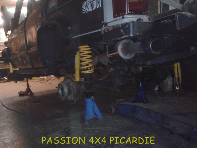

ont commence par mettre le RR sur cales pour la révisions complète de l'engin car pas mal de bricoles a faire avant d'avoir de gros soucis et histoire de le maintenir en état

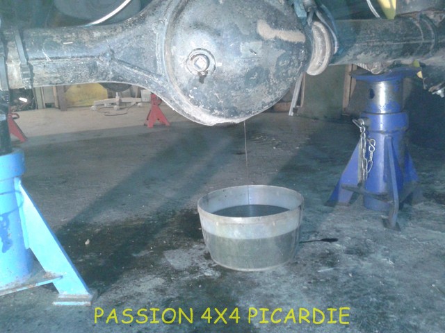

ont vires les roulettes puis ont vidange le pont

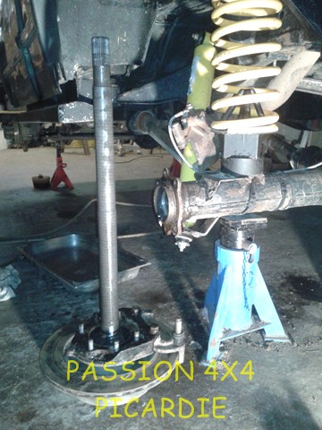

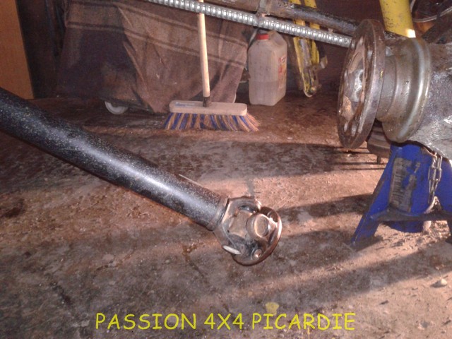

ont désacouple l'arbre de trans du pont

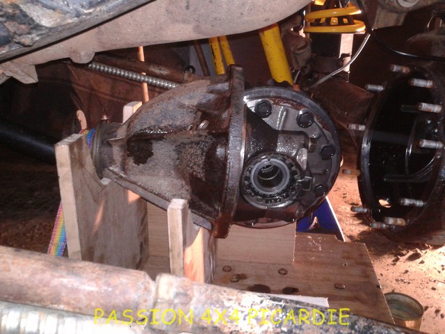

ont démonte les étriers puis ont sort les demi arbres de chaque cotés

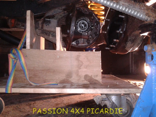

ensuite ont déboulonne le tour du nez de pont pour pouvoir sortir l'ensemble , mais vu le poids de la bête et vu que je suis tout seul je me fait un petit support pour pouvoir sortir le diff sans avoir a le porter et sans mal

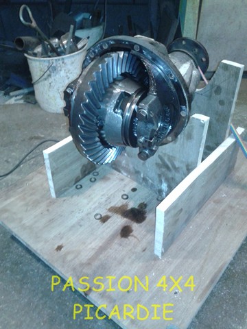

une fois la chose sortie ben "horreur malheur" la mal aux dents le bloc confus

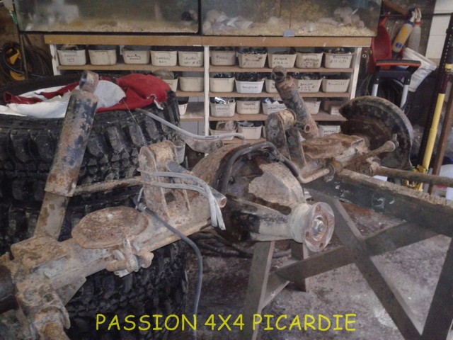

alors rebelotte ont démonte tout ça et la bonne surprise déjà a la vidange du pont l'huile et très propre et clair comme neuve
une fois le diff sorti hum!! oui pas de trace sur le bloc il a pas dû servir beaucoup car il restait la barre stab et les amortos d'origine ce qui laisse pensez que ce trol n'a fait que de la route Smile

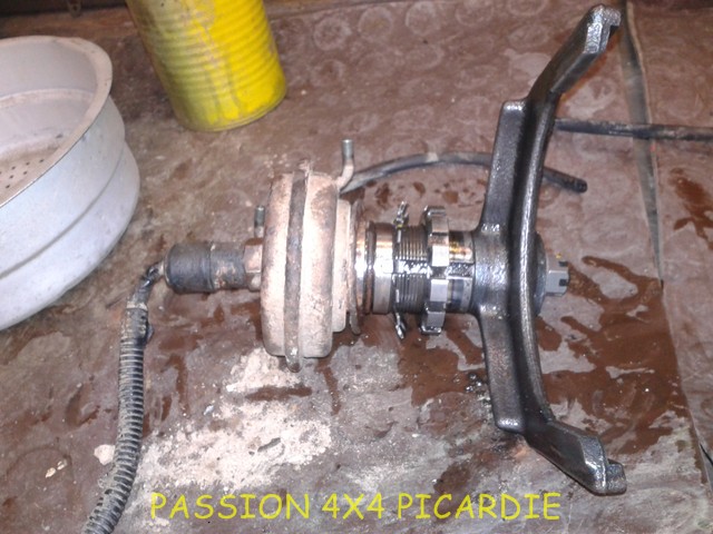

voila le système de poussoir en cause de la panne
