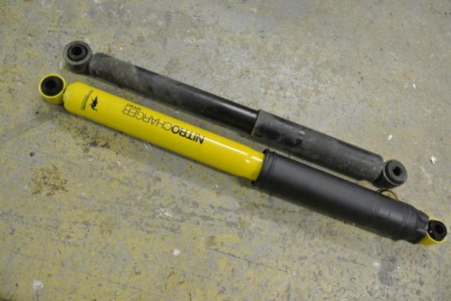

la suspat
ressort EFS hd +7.5 et amortisseurs OME sport en +10
on commence par l'arrière
puis on passe à l'avant
et on installe les amortos

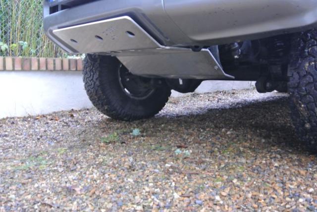

ensuite on installe le sabot avant
super dur a trouver pour en avoir un qui enveloppe le bouclier avant
mais on a trouvé chez djebel line

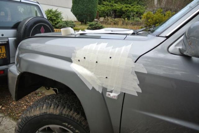

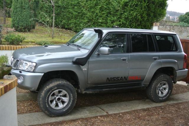

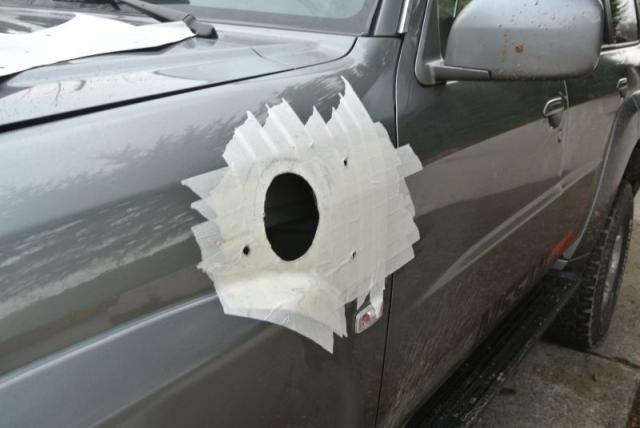

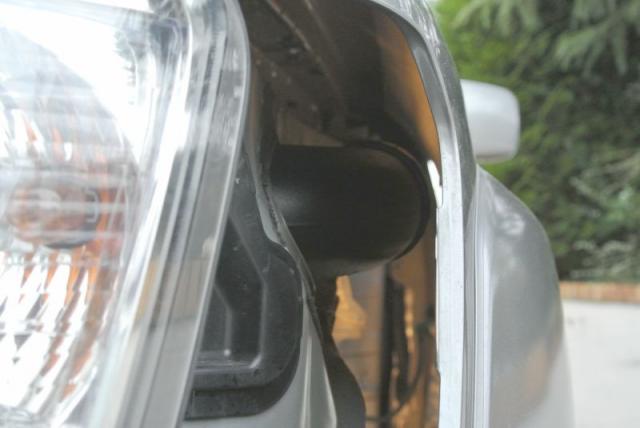

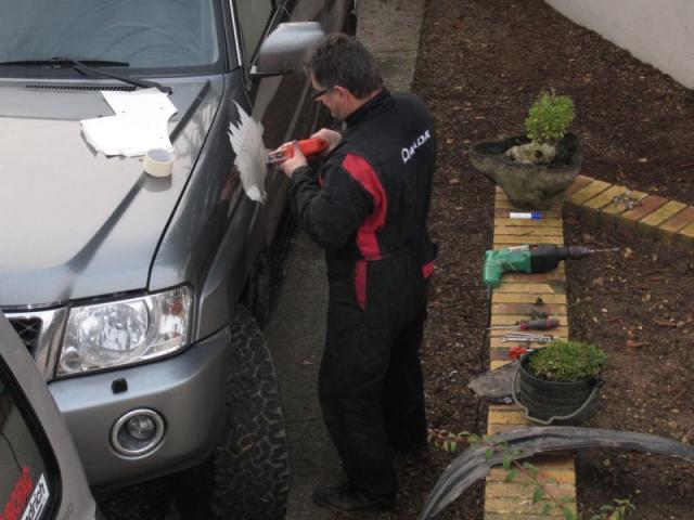

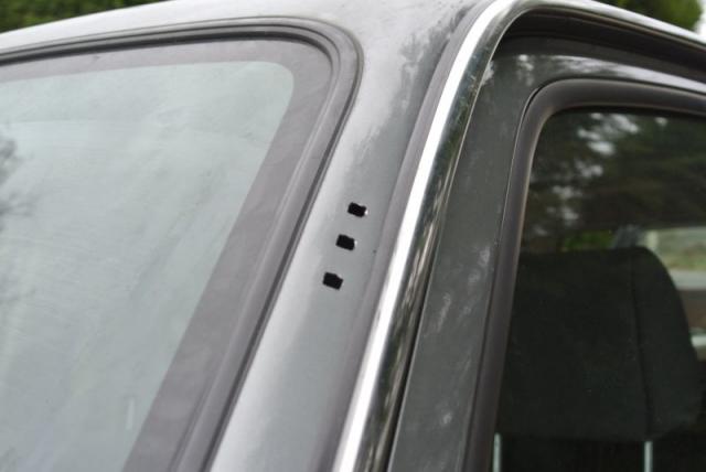

on passe ensuite au snorkel
la c'est un gros morceau car faire des trous dans une auto recente c'est pas facile
passe encore dans l'aile ,mais dans le montant de pare brise ,on est pas fier
apres la prise du gabarit ,qu'on verifie au moins 10 fois on perce avec de grandes sueurs froides
on attaque ensuite a la scie sauteuse
pour finalement faire un gros trou dans l'aile
apres un montage à blanc on prend les cotes des trous du montant et on y va franco,on les rabotent en carré pour monter les inserts
une fois tout près on demonte le feu avant et on écarte l'aile pour démonter les pieces internes qui ne servent plus et pour poser les nouvelles fourni avec le kit
apres trois bonnes heures de boulot tout est fini

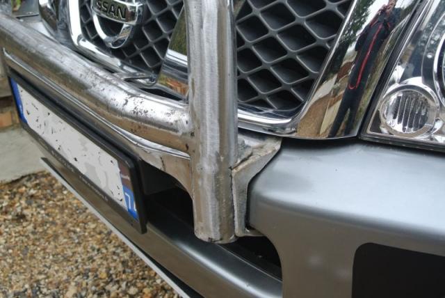

MessagePosté le: 19/03/2013, 11:16    Sujet du message: prepa du gros Répondre en citant

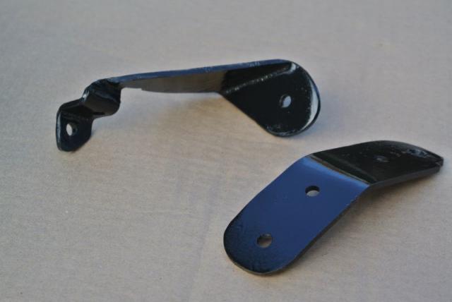

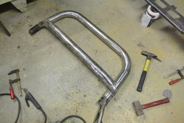

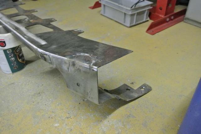

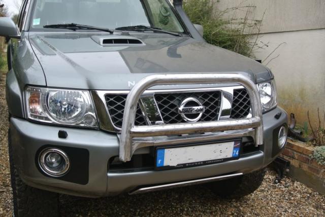

ce coup ci préparation d'une sorte de abar pour cercler les lp qui doit rester démontable ,la maréchaussée pouvant être pointilleuse
matériel
un vieux abar de gr
une tôle de 3mm
un peu d'idée
et de l'huile de coude

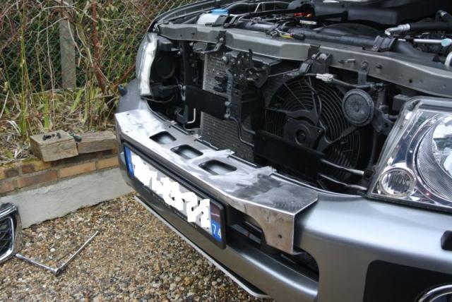

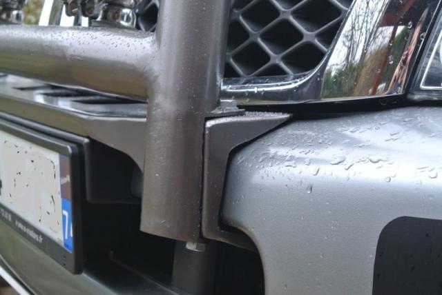

réalisation d'une tôle enveloppant le pare choc

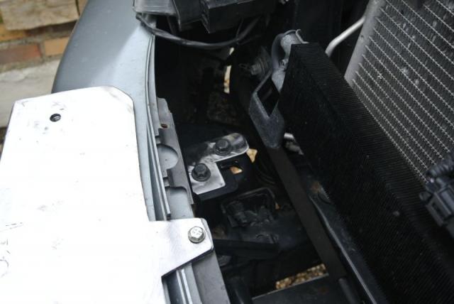

le but étant de ne pas toucher a celui cielle est fixée sur les fixations actuelles du pare choc
apres on coupe et on ressoude les éléments du abar de gr
on fabrique les fixations par vis qui permettrons sont démontage aisé
on monte tout sur le troll
on vérifie les alignements les positionnements ,l'ouverture du capot

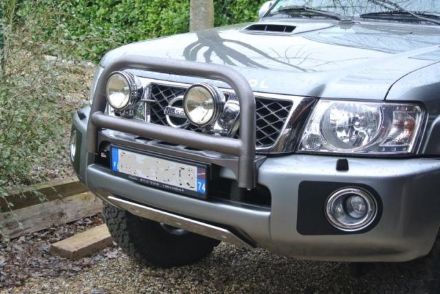

ensuiite on soude les renforts et les finitions esthetiques
on passe en mastiquage ponçage et peinture on monte les lp et ça donne cela
la rigidité de l'ensemble est meilleur qu'un abar du commerce et il faut desserrer quatre vis pour le démonter
entre la soudure ,le mastic , la peinture ,et le vernis ,un coup estimé a 60 euros
et un peu de temps

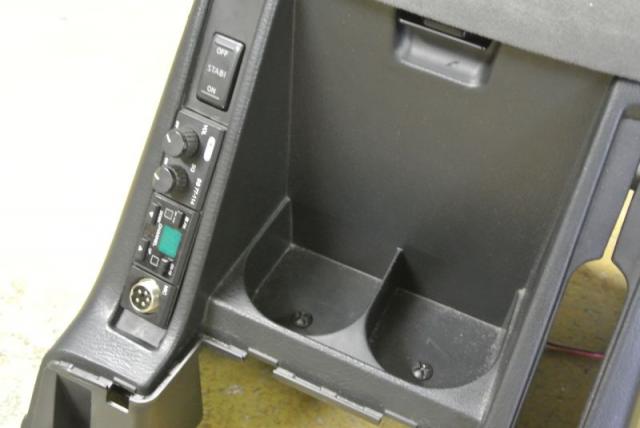

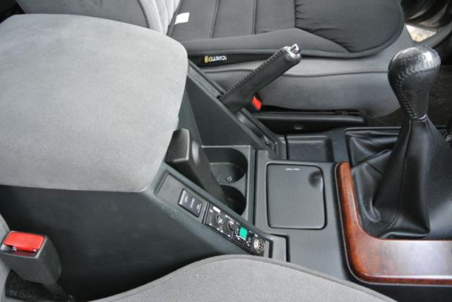

autre petite chose faite en ces temps de grand froid

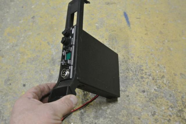

l'intégration de la cb
ces autos modernes disposent finalement de peut de places disponibles dans le tableau de bord pour les accessoires
il faut donc trouver une place à la fois pratique et esthétique pour laisser la cb à poste
l'emplacement choisis sera sur le coffre central
il y a une petite place correspondant juste au format d'une petite cb
a croire que les niaques y on pensés

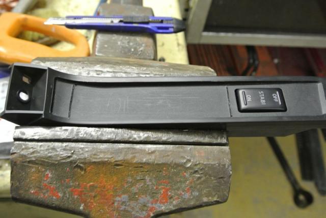

on démonte le coffre et on découpe dans le cache plastique le volume du poste
on place ensuite le poste dans son logement et on fabrique des pattes de fixations qui maintiendrons le poste en place
on remonte l'ensemble et on fait une serie de trous sur le coté du coffre pour avoir un bon son
l'alimentation est pour le moment repris sur une prise alume cigare
mais elle sera integrée lors du montage et du branchement de la deuxieme batterie et du coupleur séparateur

bien le A bar beau boulot Okay
mais si tu me permet une remarque je pense que les 2 tubes en partie basse aurait été sympa en arrondi comme çi ils rentrait dans le PC
après ce n'est que mon avis Mr. Green
sinon ques tu bosse bien quand même eek
