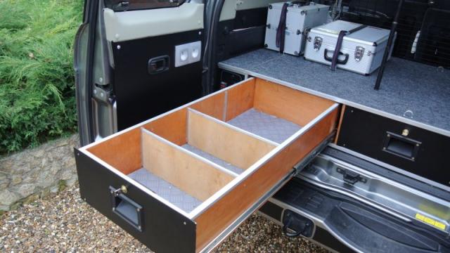

 après son premier raid continuons  la présentation de le prépa
les tiroirs à l'arrière du véhicule
création de deux tiroirs arrière avec fermeture à clef montés sur glissières a billes
le capot supérieur avec ses deux ouvertures latérales permettant l'utilisation des cotés
le tout monté dans le coffre, les fixations étant reprises sur les écrous de la troisième banquette et sur  les crochets du coffre  avec les façades en alu
les tiroirs terminés avec le revêtement intérieur, la lasure, et les baguettes alu
cloisonnement amovible des tiroirs permettant de caler la bouffe ou ce qui est dedans
le montage électrique avec sa petite armoire comprenant les fusibles les interrupteurs pour les commandes et le bornier pour raccorder tous les accessoires
et les deux prises 220 v dans la porte arriére gauche
le detail de l'électrique avec les interrupteurs de la pompe a gazole, du deuxième réservoir et son inter de commande,
la pompe a eau automatique commandant la douchette ou le robinet arrière, le frigo, la lumière intérieure et le convertisseur 220 v
l'autre coté avec le bornier de raccords des accessoires
l'ensemble terminé avec une grille verticale permettant l'arrèt des charges et une grille sous toit pour y mettre tout ce qui n'est pas lourd (table ,tente de douche ,sopalin , pq, et boite de gâteaux et gâteaux apéro, bassine ) avec un piquet central amovible pour empêcher les vibrations sur les pistes
et sur le plateau les sangles maintenant la caisse a outils, la boite de matériel divers et les valises de fringues
un logement dans la grille pour y mettre la douchette en accès direct avec 2 mètres de tuyau
en lieu et place des sièges arrières deux plateaux permettant de mettre les trois bidons de vingt litres d'eau dans leur logement tenus en place par une sangle  et raccordés sur la pompe, des caisses métalliques pour y mettre le matériel et sous les plateaux 4 pack d'eau et bien entendu les bouteilles de pinard et d'apéro
possibilité de ne mettre qu'un d'entre eux et de conserver un siège arrière
détail coté droit du frigo et d'une caisse
confirmation au dernier bivouac que tout va bien pendant que les autres montent leurs tentes et gonflent leurs matelas, il ne reste que l'apero à préparer
aaaaahhhhh!!!!!!! voila les petits toasts en préparation
