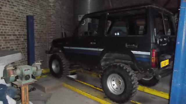

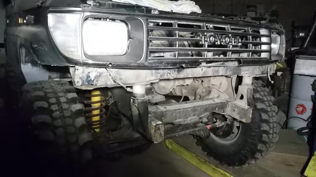

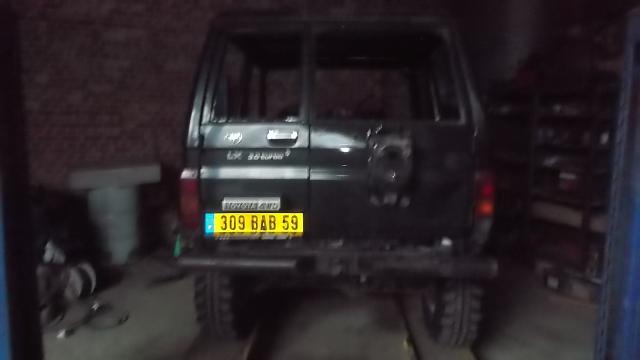

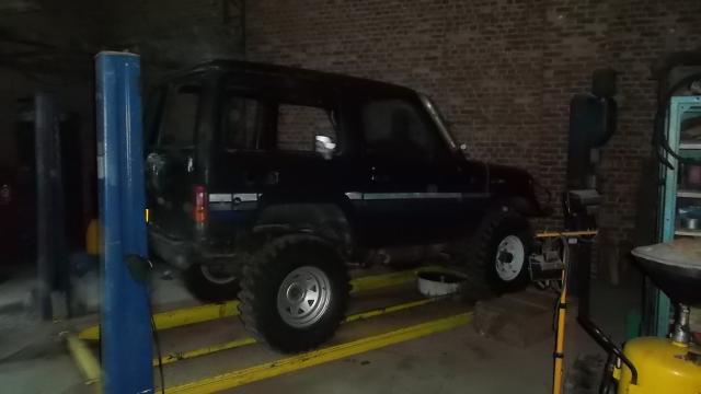

des photo de la béte deja debaraser de ses capitonage
j'ai demonter les vitre mon pote veux que je le coupe comme un pick up et la bai de parbrise est ataquer par la rouille

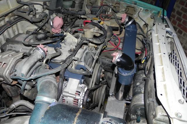

pour le moteur ce sera en dernier : un intercooleur et un prepa pompe d'injection pour la pompe je compte le faire moi maime car pour mon lj73 la pompe est passee par un dieseliste et ca m'a couter un demi bras
pour l'intercooleur je compte le mettre a plat au dessu du moteur avec une prise d'air sur  le capot ! sur mon 73 je l'ai mis en face mais il se bouche tres rapidement en roulage tt et ont le voit facelement au performence du moteur
la c'est mon 73 un interco de tracteur que j'ai couper en 2

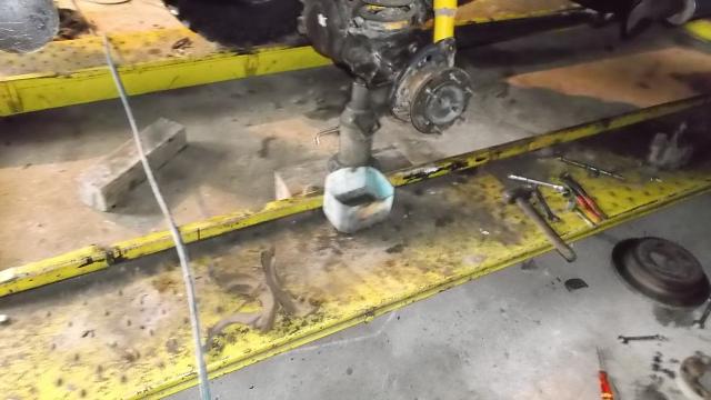

je suprime le mecanisme de frein a main qui n'est pas  fiable le frein a main va agire sur les plaquettes

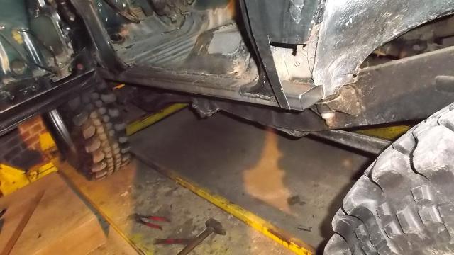

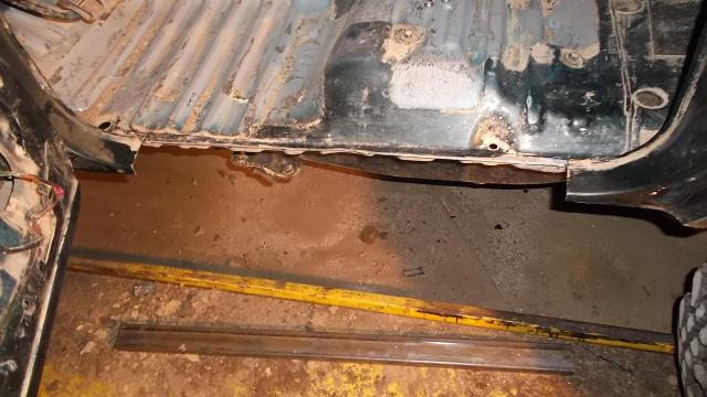

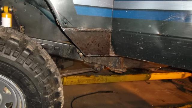

je coupe les longerons de caise un peux pouris

MessagePosté le: 07/01/2013, 22:19    Sujet du message: preparation d'un kzj70 pour le breslau Répondre en citant
pour les renplacer par un tube rectangulaire qui fera une bonne base pour l'arceau de securitée

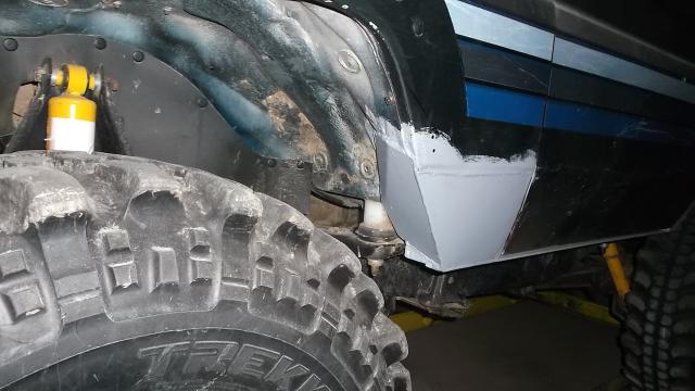

toujour dans le bas de caise

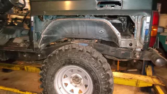

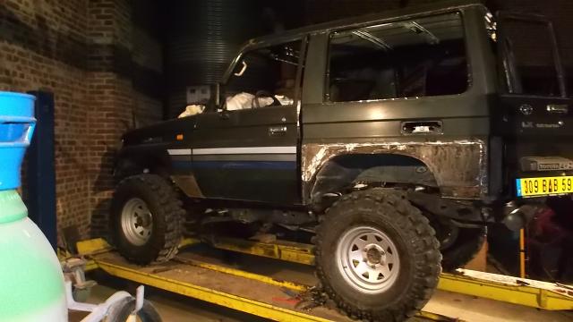

les aile ar avec de la tole de 2 mm pour le coté costo

l'autre coté

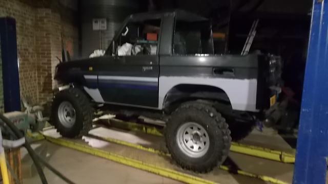

MessagePosté le: 12/01/2013, 20:17    Sujet du message: preparation d'un kzj70 pour le breslau Répondre en citant
la suite

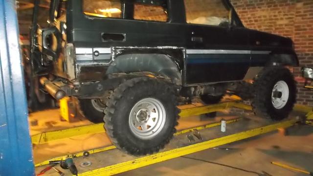

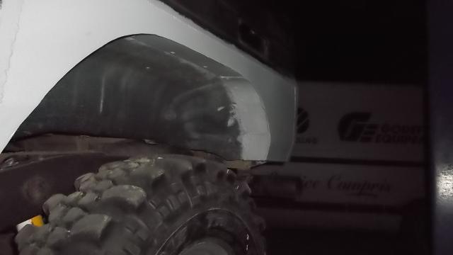

l'intereur des ailes
