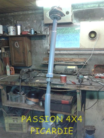

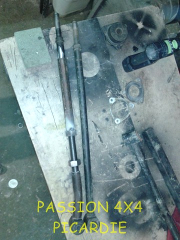

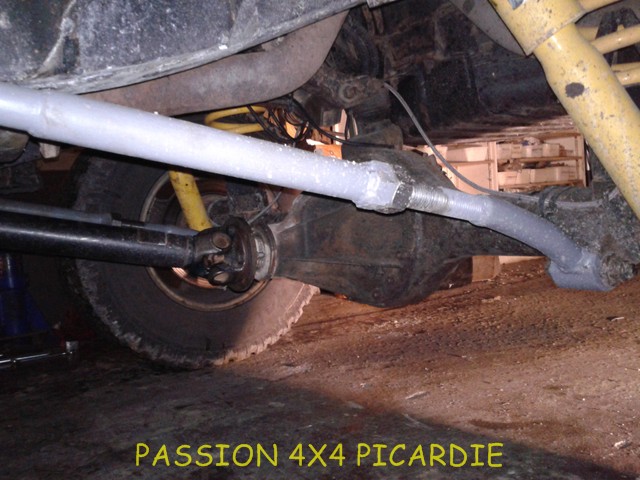

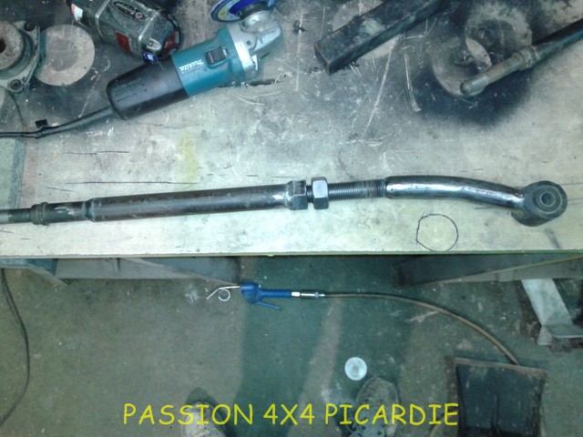

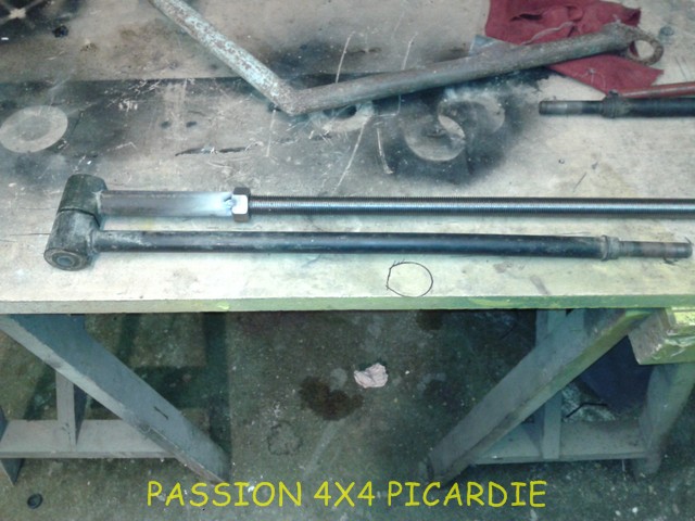

voila suite au changement de mes suspattes le RR a repris un petit peu de hauteur Mr. Green (en gros 20 de plus qu'un origine )
et avec ça le retour des mes fichus vibrations de l'arbre de trans AR raleur
donc raz le bol et la j'ai fait de vrai tirants réglable enfin je pense hein!! les essais sont fait et les vibrations partie Smile
mais je voudrai votre avis sur la fabrication et surtout sur la solidité des tirants
a l'origine il font 27mm de diamètre et creux , la c'est du tube de 35mm rempli en partie par les anciens tirants et de l'autre par une tige filletée de 27mm de diamètre et pas de la tige de chez bricobidule mais de la vrai de vrai méchant
place au tofs et j'attend vos avis Embarassed

MessagePosté le: 30/12/2012, 19:25    Sujet du message: TIRANTS de PONT RRC Répondre en citant
du super boulot chef
pour moi pas de soucis pour la matiére utilisée
tout depend de la qualité de tes soudures et de leur profondeur de penetration  Okay Okay
MessagePosté le: 30/12/2012, 19:27    Sujet du message: TIRANTS de PONT RRC Répondre en citant
ça ont verra mais pour le moment je n'ai jamais eu de soucis avec mes soudures Smile

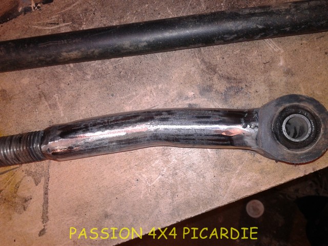

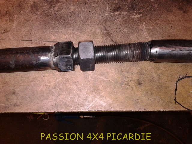

MessagePosté le: 30/12/2012, 20:26    Sujet du message: TIRANTS de PONT RRC Répondre en citant
Ben moi au risque de passer pour un vieux con rabat joie je te dis que ça ne me plaît pas du tout !!!
Je ne vois pas d'intérêt à les régler !... Tu les fais à la bonne longueur en fonction de ta réhausse et basta ...
Il n'y a pas de renfort au niveau du cintre et ce cintre va provoquer un éffort sur la soudure de l'écrou quand le poids du cube appuiera sur le pont arr ... Il aurait été préférable que l'effort travail en ligne droite plutôt qu'en biais !!!!
Pour le réglage c'est plutôt un "fourreau fileté " qu'un simple écrou aussi bon soit il qu'il te faut !
Vala j'ai un poil défoncé ton montage mais en cas de GROS passage à grands coups de savates ben j'en donne pas chère !!!!
MessagePosté le: 31/12/2012, 00:15    Sujet du message: TIRANTS de PONT RRC Répondre en citant
pour trouver la bonne longueur sans aucun essais ben dit moi ton secret
le cintre est plein donc bien plus costau que ceux d'origine je pense hein!!
ensuite l'ecrou est souder oui et 12 cm de tige encor dans le tirant sans aucun jeu quand je vois les trolleux qui font ça avec de la tige de 20mm alors que moi elle fait 27mm je me dit que ça devrai allé
après tu as peut être raison ont verra par la suite

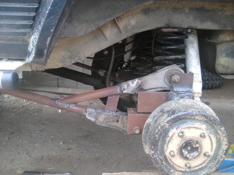

La photo est tirée d'un forum 4X4 sur un super méga montage qu'a réalisé un super méga taré sur son Cherokee ayant remplacé les lames par deux tirants maisons !!!!!
Le mec est complètement malade ... si je retrouve le site !!!!
lorangerover
MessagePosté le: 01/01/2013, 22:30    Sujet du message: TIRANTS de PONT RRC Répondre en citant
http://passion4x4.forumgratuit.org/t37-mon-cherokee
Faut voir ça vaut l'coup la vachte !!!!!

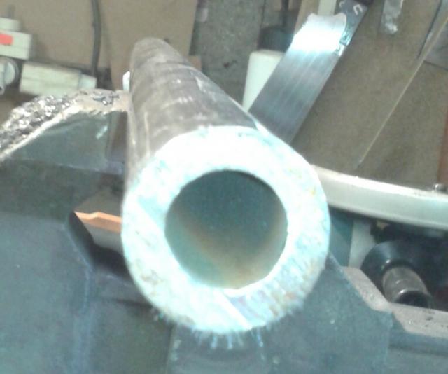

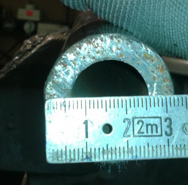

MessagePosté le: 12/05/2013, 09:53    Sujet du message: TIRANTS de PONT RRC Répondre en citant

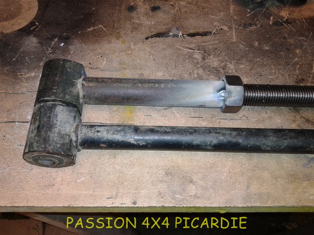

Suite au petit soucis dernierement sur le terrain j'ai refait des tirants complet, et ce coup çi j'ai laisser tombe les tube en provenance de GR et j'ai pris de l'acier mécanique style 20MV6
