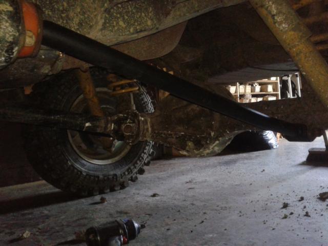

Reste a voir si ça va tenir Mr. Green
Essais le 19 au terrain vroum

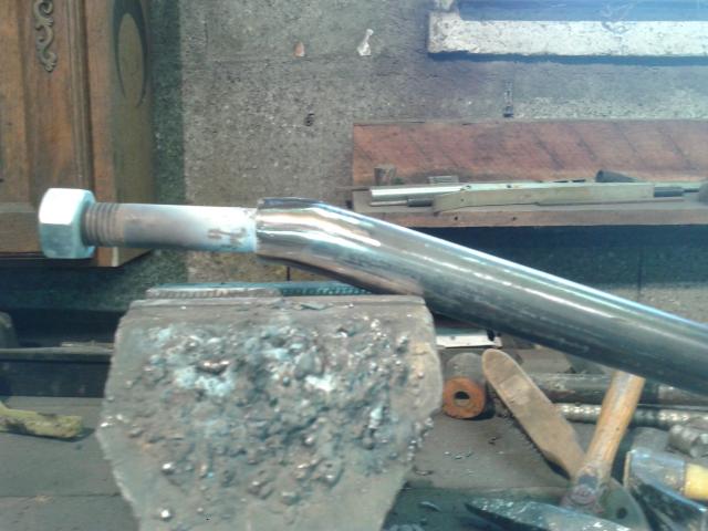

chris a écrit:
 Laurent pourquoi tu nous ferai pas profiter de tes modifs je pense que ça pourrait être interessant Smile
Oups j'avais zappé !

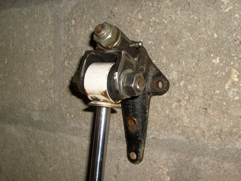

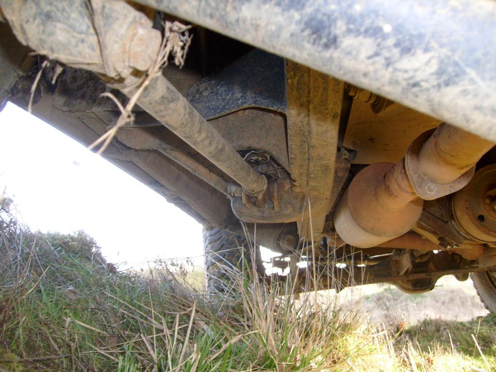

J'ai commencé par couder les tirants avec une cornière soudée tout le long pi
J'ai éssayé la rotule agraire , très efficace mais très bruyante car beaucoup de jeu ce que je savais mais c'est avant de passer à de l'uniball pi
Je suis passé à de l'uniball
Couplé à des +10 Pcomp et munis de "rotules"
La rotule uniball est pas mal mais boue + graisse explosent les joints et provoque un jeu au point de devoir les virer pi

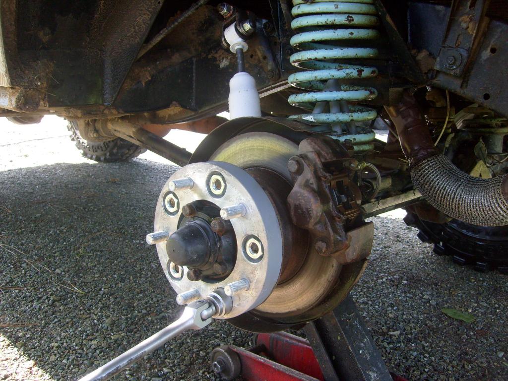

J'ai préféré revenir sur une version d'origine pliée rallongée ( 3 cm j'sais plus ) et renforcée avec de la cornière soudée tout le long . Le diamètre des 285 , les réhausses font le reste avec des élargisseurs de voies et en virant les "rotules" d'amortos .
Grosso merdo

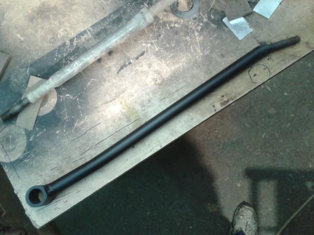

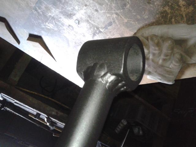

Chris la société ou tu as acheté ton tube 20mv6 c'est sur la route entre chez toi et le parc St Paul ? je n'arrive pas à trouver leur coordonnées sur pages jaunes. j'ai trouvé une boîte sur Argenteuil mais c'est loin
Messages: 19 253
MessagePosté le: 22/12/2016, 12:01    Sujet du message: TIRANTS de PONT RRC Répondre en citant
C'est chez FMO à St germer de fly
Messages: 4 168
MessagePosté le: 22/12/2016, 12:03    Sujet du message: TIRANTS de PONT RRC Répondre en citant
OK merci si je fais ma réhausse sa me coûtera sûrement moins chère  Okay
Messages: 1 716
MessagePosté le: 22/12/2016, 13:17    Sujet du message: TIRANTS de PONT RRC Répondre en citant
Oui ces pas mal la ba!!!!! Okay
Messages: 4 168
MessagePosté le: 23/12/2016, 13:13    Sujet du message: TIRANTS de PONT RRC Répondre en citant
Tu te rappelles du tarif Chris et si ils ont différents dimensions ?
Messages: 4 168
MessagePosté le: 27/12/2016, 19:01    Sujet du message: TIRANTS de PONT RRC Répondre en citant
j'ai trouver ça sur le net http://acier-detail-decoupe.fr/410-aciers-doux#/alliage-20mv6/page-3
Messages: 19 253
MessagePosté le: 27/12/2016, 19:06    Sujet du message: TIRANTS de PONT RRC Répondre en citant
chez FMO quand c'est de chutes tu paye au poids
et si le gars est sympa ben il te le compte au prix de l'acier ordinaire Mr. Green
