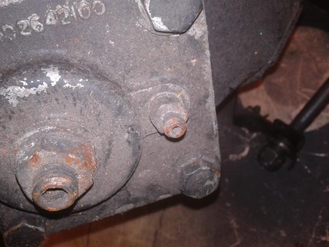

qui peut me dire a quoi sert la purge (a purger vs allé dire Mr. Green  ) sur le boitier de direction du RR et comment procéder ??
et sur la RTA j'ai vus écrit de vérifié le niveau d'huile dans le boitier de DA alors qu'il y a un bocal pour le niveau hein!!
la vis de purge en photo ci dessous

MessagePosté le: 21/01/2013, 21:04    Sujet du message: DA Répondre en citant
La vis de purge c pour remplir le boitier quand tu la ouvert et qu il ai completement vide sinon le niveau d huile qu il marque dans les rta c pour les boitier sans assistance hydraulique qui on leur propre reserve d huile pour la lubrification
Pour la purge perso je me ferait pas chier a l ouvrir d ailleur tres peu de 4x4 l on suffi de faire allez a droite et a gauche plusieur fois et c purger en plus tu risque de la peter et d etre emerder

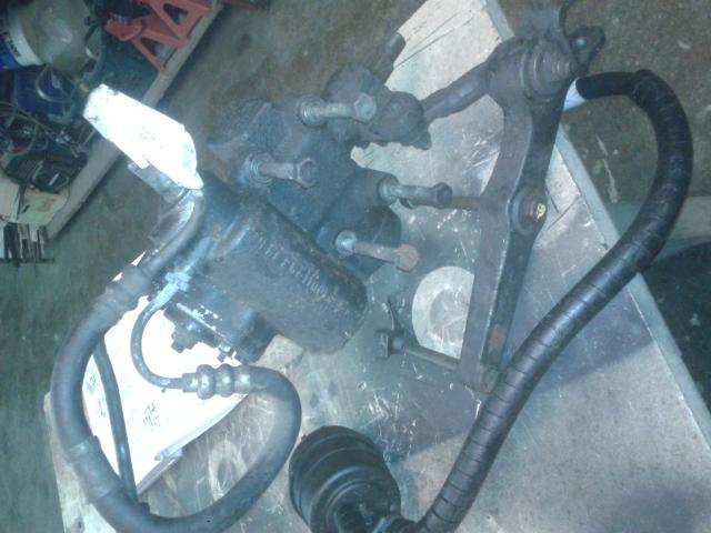

MessagePosté le: 24/01/2013, 22:49    Sujet du message: DA Répondre en citant
ça y est c'est changer et apparement c'est bon mais je verrai une fois les essais sur route effectuer
pas évident de changer le boitier de direction sans rien démonter d'autre mais bon avec un peu de patience ont y arrive Smile

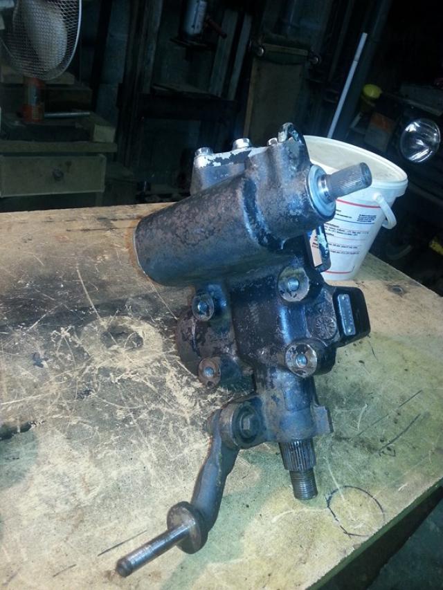

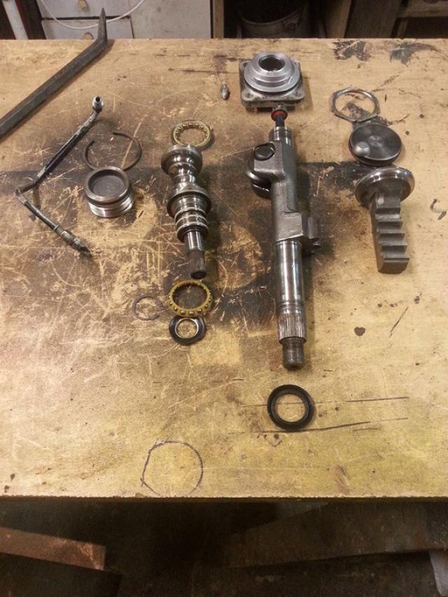

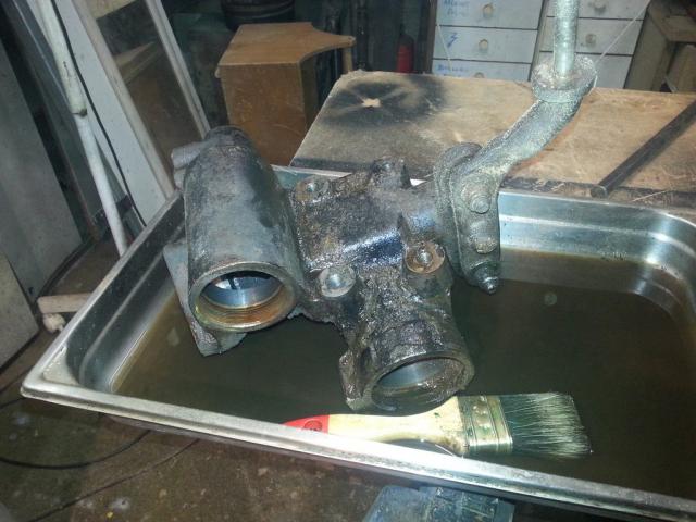

bon je vais refaire un boitier de direction , je verrais bien si c'est mieux ou pas   Mr. Green
je vais chercher une pochette de joint demain et après au boulot

Fais bien attention aux sens des joints spi !....

Si j'ai un problème je t'appelle Mr. Green

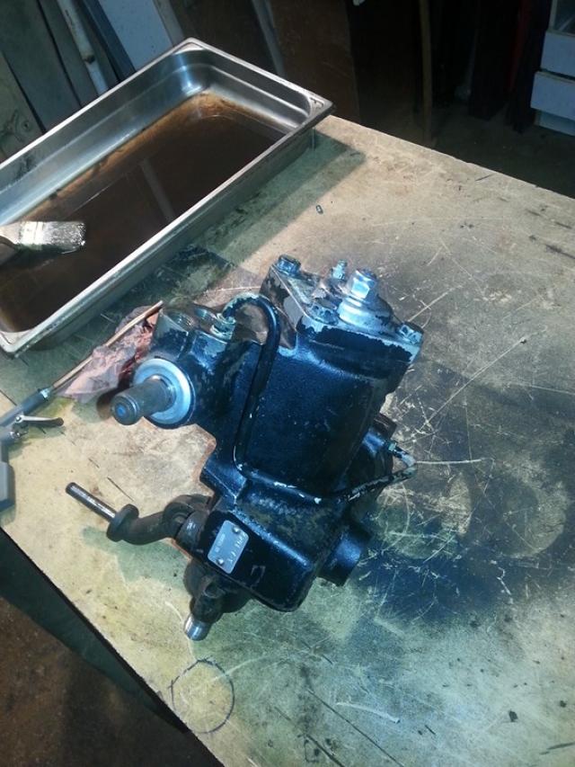

bon voila le boitier et refait reste plus qu'a démonter celui du RR et monter le refait a la place plus changement de la colonne de direction car le flextor est plutôt mal en point  biensur

MessagePosté le: 12/01/2014, 18:21    Sujet du message: DA Répondre en citant
voila c'est fini (pour le moment méchant )
DA remise a neuf ou presque et c'est beaucoup mieux vroum tenu de route bien plus stable
 vu le jeu qu'il y avait pas étonnant Embarassed
