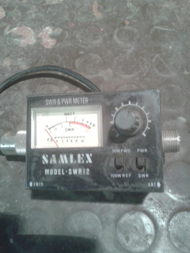

si PHILIPPE (RMS76) passe par ici j'ai besoin d'info pour le fonctionnement de ce genre de tosmetre
comment procéder pour le réglage :idea: Question

En effectuera ce réglage avec un TOS - mètre (on peut en trouver dans n'importe quel magasin d'éléctronique ou de pièces auto style FeuVert, Norauto etc.). On branche le TOS mètre sur la CB (avec un câble d'antenne ne depassant pas 40 cm de longueur) et le câble de l'antenne sur l'autre prise du TOS mètre.
Bien vérifier toutes les connexions !!! NE JAMAIS EMMETTRE AVEC VOTRE CB SANS QUE L'ANTENNE N'Y SOIT RELIEE !!!
Basculer le bouton du TOS mètre en position FWD (ou CAL), appuyer sur la pédale du micro et tourner le potentiomètre du TOS mètre de manière à placer l'aiguille sur la zone indiquée SET, CAL ou infinie (un 8 horizontal) - en gros placer l'aiguile à l'extremité DROITE de votre cadran.
Le TOS mètre ainsi étalonné, basculer l'interrupteur en position REF (reflection) SANS LÂCHER LA PEDALE DU MICRO et lire le chiffre indiqué sur le cadran.
Pour bien faire vous ferez une mesure sur le canal médian ainsi que le moins élevé et le plus élevé, ceci vous permettra de savoir comment régler la hauteur du brin :
Canal mini : TOS+
Canal milieu : TOS
Canal maxi : TOS -
Action : Allonger l'antenne
Canal mini : TOS-
Canal milieu : TOS
Canal maxi : TOS+
Action : Raccourcir l'antenne
Canal mini : TOS
Canal milieu : TOS -
Canal maxi : TOS
Action : OK !!!
ATTENTION !!!!
NE JAMAIS FAIRE FONCTIONNER VOTRE CB AVEC UN TOS ELEVE (VOIR SANS ANTENNE) LE RETOUR DU COURANT ENVOYE PEUT ENTRAINER LA DESTRUCTION DE VOTRE EMMETTEUR.
Si vous avez un TOS de l'ordre de 4 ou 5 vérifier bien toutes les connections ainsi que le câble de manière à ce qu'il ne soit pas pincé.
Eviter de souder les câbles, faire une soudure ne generant pas de parasite et assez difficile.
Si dans le cas d'une antenne à perçage vous avez un TOS de 8 voir plus, c'est votre plan de masse qui n'est pas bon. Vérifier bien d'avoir gratter correctement la tôle au niveau de l'encrâge de votre base.
Si l'installation de votre antenne se fait sur un plan non métallique (fibre de verre par exemple), placer une plaque métallique de minimum 40 cm de côté ou relier la base par une tresse à la carosserie.

MessagePosté le: 22/01/2013, 12:36    Sujet du message: TOSMETRE !!! Répondre en citant
Bonjour,
Pour régler le T.O.S de l' antenne à l' aide du Tos mètre watts mètre SAMLEX Model-SWR12
Ce mettre sur le canal 20 en normal
Positionne toi sur SWR car l' autre fonction PWR est pour la puissance.
Ensuite met le bouton FWD, et comme dit plus haut appuie sur le micro pour amener l' aiguille a l' aide du potentiomètre sur le 10, ensuite tu bascule l'inter sur REF et tu auras la lecture de ton T.O.S
ATTENTION: Le T.O.S ne doit pas dépasser 1,5 car si le T.O.S est supérieur il y a perte de puissance et retour HF dans le poste et un grand risque de le voir tomber en panne d' émission.
Bon a savoir, en ayant un T.O.S de 1,5 on a une perte de 0,4 Watts, donc l' idéal est d' avoir 1 1/1 de T.O.S
Après si tu veux mesurer la puissance de ton poste il te suffit de basculer sur la position PWR et ainsi ajuster l' inter 10 ou 100W selon la puissance de sortie du poste.
En cas de soucis n' hésite pas à me contacter
Philippe
