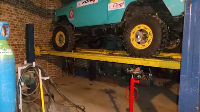

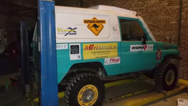

il a pris la place sur le pont

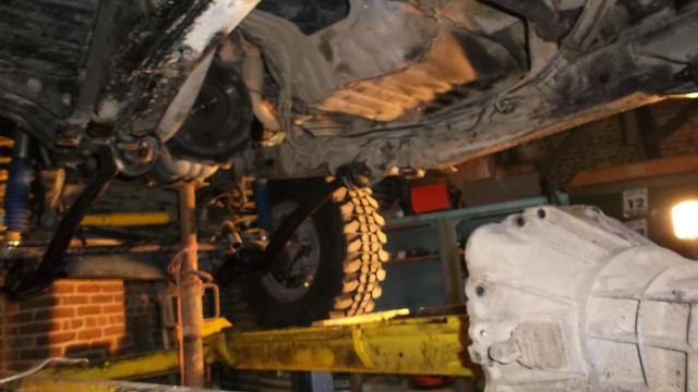

les travaux prevu pour c'ette annee sont
    un radiateur plus gros                                        c'est fait
    echange des joints homocinetique                       c'est fait
    reparation du selecteur de bv                             c'est fait
    quelque amelioration electrique
    controle calage de pompe d'injection
    echange de l'ambrayage                                    c'est fait
    amelioration suspension                                    c'est fait
    finalement je refait les aile ar je vais gagner quelqu kg       c'est fait
    painture
    echange rlt de roue av                                      c'est fait
    revision du treuil                                               c'est fait
    remise en etat de l'eclairage ar
    toute les vidange

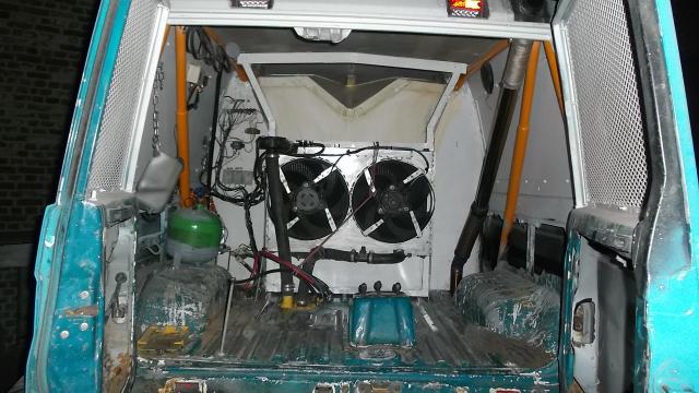

le radiateur c'est fait j'ai gagne 2 kg sur le support que j'ai refait en alu c'est un radiateur de hdj80 monter avec 2 ventilo je ne peux pas mettre les photo ca ne vas pas pour le forum
les suspension c'est fait des ressort king springs et des amortisseur a bombonne separee scorpion 3

c'est partis pour l'emb
paul80
Inscrit le: 24 Jan 2009
Messages: 508
Localisation: fins
votre 4x4: LJ73
MessagePosté le: 24/03/2013, 13:08    Sujet du message: revision de mon lj73 pour sont deuxieme breslau Répondre en citant
l'emb c'est fini il me manque un silanbloc de bv que je cde lundi

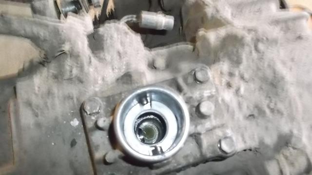

MessagePosté le: 24/03/2013, 13:15    Sujet du message: revision de mon lj73 pour sont deuxieme breslau Répondre en citant
la piece causale de mes deboire de fin de ralis 2012 c'est la bague en nilon qui se trouve dans le fon du puis de levier de vitesses en fait elle n'y etait pas

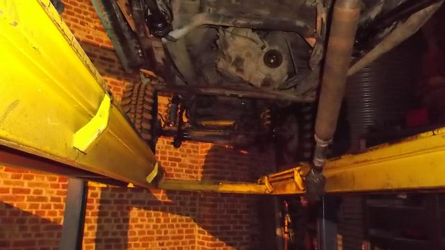

j'ai refai des photos ! pour le refroidissement moteur j'ai agrendis le passage de l'air au dessu de la cabine et renplassement du radiateur d'aurigine par un radiateur de hdj80 et 2 ventilos
sur la photo je demonte tout a l'ar je vai refaire les aile
