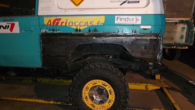

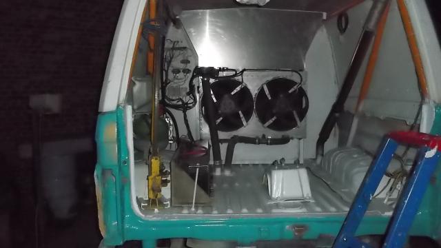

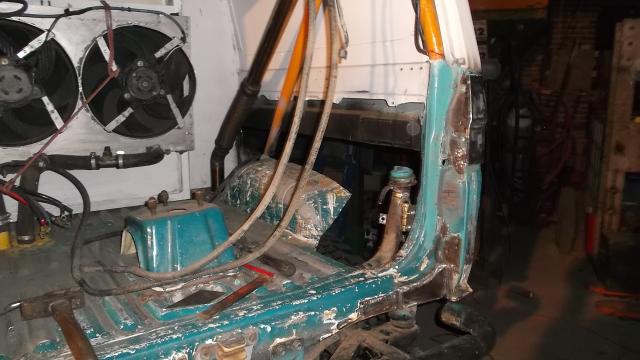

j'ai refai des photos ! pour le refroidissement moteur j'ai agrendis le passage de l'air au dessu de la cabine et renplassement du radiateur d'aurigine par un radiateur de hdj80 et 2 ventilos
sur la photo je demonte tout a l'ar je vai refaire les aile

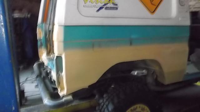

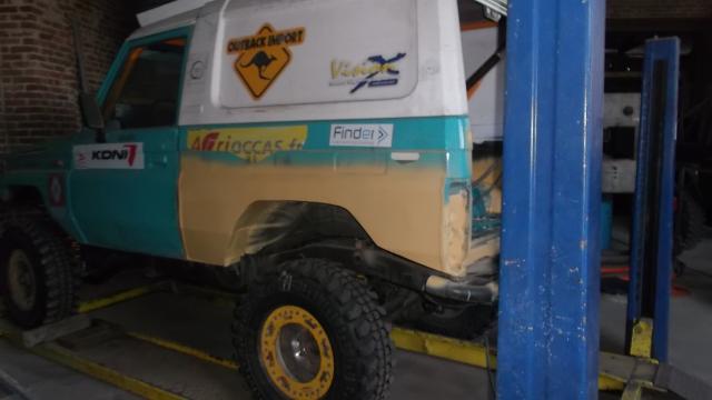

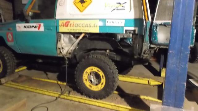

    finalement je refait les aile ar je vais gagner quelqu kg

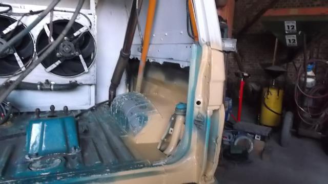

cote droid je met le remplisage du reservoir a l'interieur de la caisse pour simplifer et gagnier du pois de tole

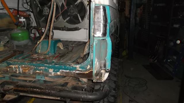

j'ai une épave de lj qui devait partir a la ferraille .......heureusement elle me serre de donneuse de morceau (le bas du support de feux et au dessus )

voila c'est fini pour la feraille il est temps parceque je recommence a bosser le samedi (pour mon boss)

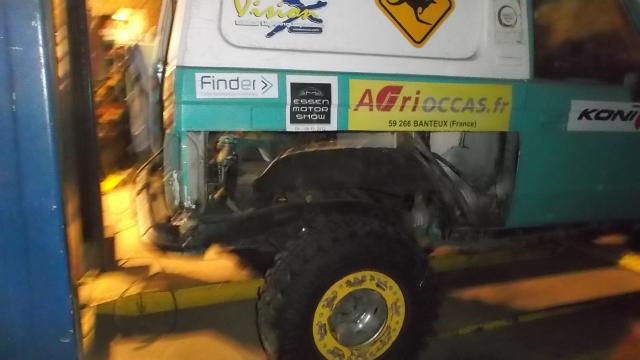

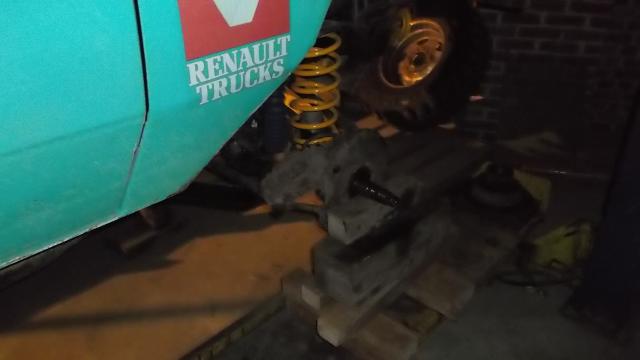

les join omo sont changer mais finalement les roulement de roues ne sont pas tres jolis je les aie cde pour les renplacer

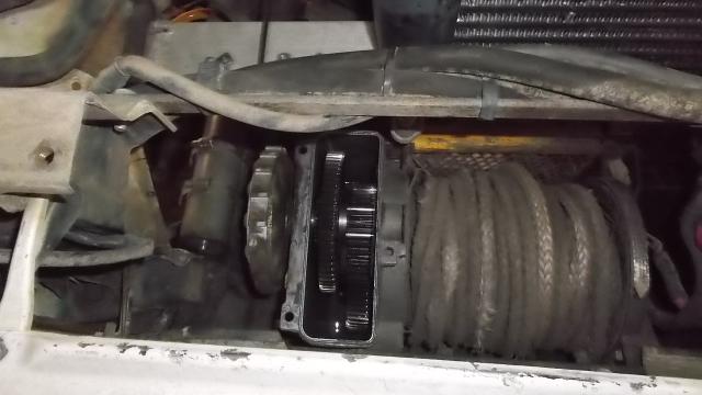

demain branchement du 2 e alternateur et revision du treuil

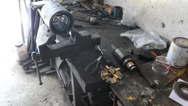

pour le 2 e alternateur c'est ok pour le treuil je change l'ensemble support et charbons du moteur la mecanique c'est bon
