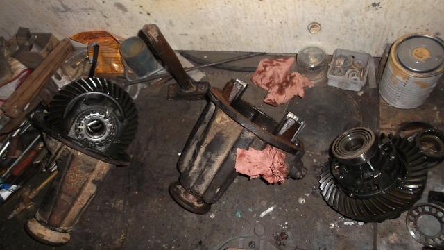

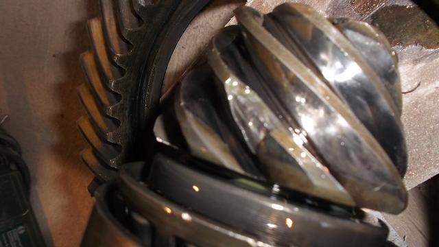

c'est bizarre la grande couronne n'a rien du tout heureusement j'ai ce qu'il faut pour répare un couple conique de recupe en 8\39 sur un lj que j'ai pour pieces pour ca c'est fait

j'ai un deuxieme nez de pont avec bloc que je doit equiper en 8\39 car il est actuelement en 11\43 il vient d'un kzj90 je vai cde chez euro 4x4 part ce couple ca je n'en ai  plus d'avance

paul80 a écrit:

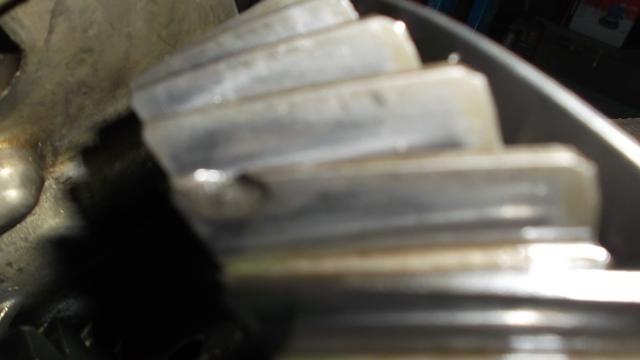

je comptais faire un demontage remontage juste pour verif et ouil ouil une dent du pignon d'ataque cassee
c'est plus ce que c'était la camelote asiatique  Mr. Green
MessagePosté le: 22/04/2013, 08:30    Sujet du message: revision de mon lj73 pour sont deuxieme breslau Répondre en citant
tres surprenant la façon dont il a cassé

MessagePosté le: 22/04/2013, 21:07    Sujet du message: revision de mon lj73 pour sont deuxieme breslau Répondre en citant
oui tres bisar en tout ca c'est réparé et il y en aura un d'avance

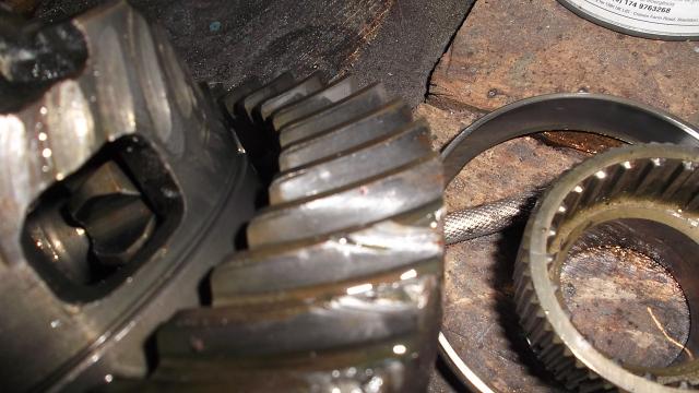

MessagePosté le: 23/04/2013, 21:12    Sujet du message: revision de mon lj73 pour sont deuxieme breslau Répondre en citant

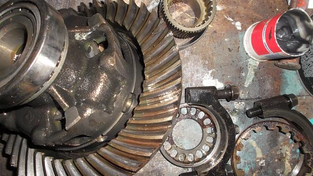

le coup du pont ar me fait peur et je demonte le pont av et la aureur la grande courone a morfler

MessagePosté le: 23/04/2013, 21:16    Sujet du message: revision de mon lj73 pour sont deuxieme breslau Répondre en citant

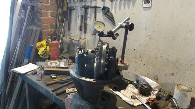

le couple conique de remplacement j'ai plus qu'a bosser
MessagePosté le: 29/04/2013, 13:09    Sujet du message: revision de mon lj73 pour sont deuxieme breslau Répondre en citant
bienheureux d'avoir ouvert les diffs Okay Okay Shocked Shocked

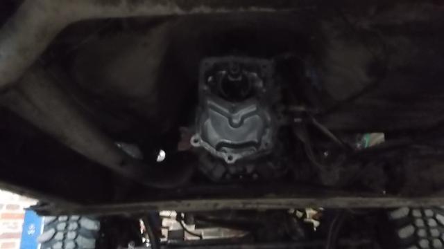

MessagePosté le: 05/05/2013, 08:29    Sujet du message: revision de mon lj73 pour sont deuxieme breslau Répondre en citant

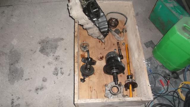

ma vibration est toujour la au passage des vitesse et a la deceleration je suis en atente d'un kit de refection de bt

MessagePosté le: 05/05/2013, 08:34    Sujet du message: revision de mon lj73 pour sont deuxieme breslau Répondre en citant

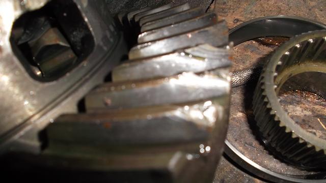

j'ai un poil de jeux au rlt de sortie bt avant et au démontage un petit éclat sur le pignon intermédiaire heureusement j'ai une donneuse d'organe

MessagePosté le: 05/05/2013, 08:39    Sujet du message: revision de mon lj73 pour sont deuxieme breslau Répondre en citant
c'est malheureux qu'il faux les joints pour remonter la boite le rlt en question c'est un 6207 j'en ai plein mon fourgon j'en remplace des kg par ans

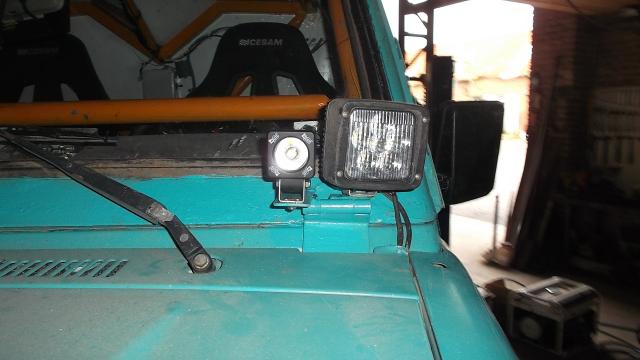

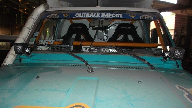

MessagePosté le: 08/06/2013, 20:47    Sujet du message: revision de mon lj73 pour sont deuxieme breslau Répondre en citant
des feux a led pour la nuit

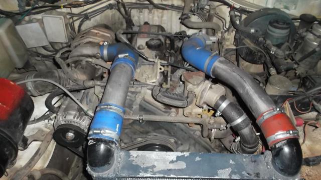

MessagePosté le: 14/06/2013, 21:32    Sujet du message: revision de mon lj73 pour sont deuxieme breslau Répondre en citant
amelioration des tubulure interco ce n'etait que de la durite maintenant tube metal
