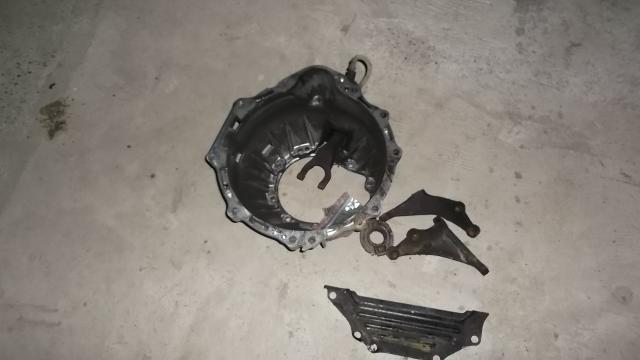

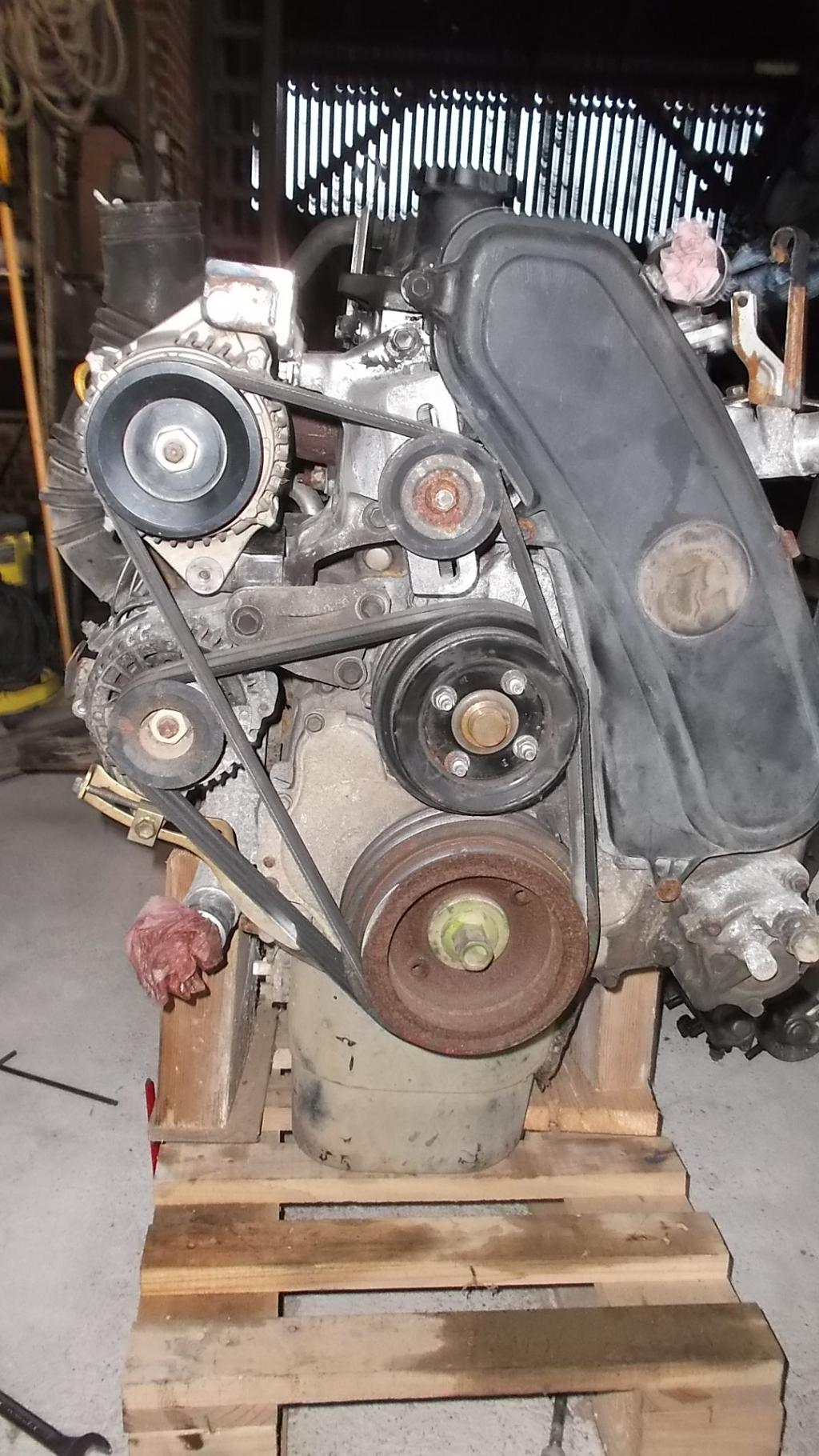

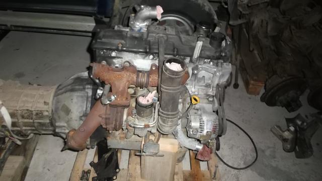

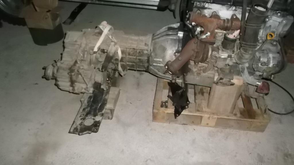

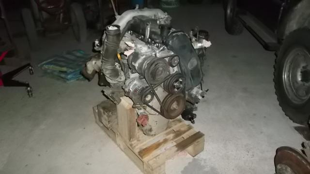

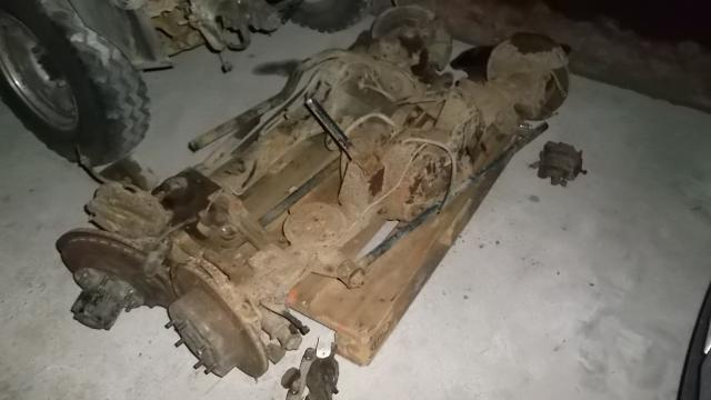

un moteur 1kzte , une pompe d'injection meca , deux pont de gr y60 , une cloche d'emb !  il va faloire rasembler tout ça ! plus : de la carosserie , le faisceau elec a refaire au complet , reculer l'ensemble moteur boite ...................................ça devrai faire une bonne voiture de course

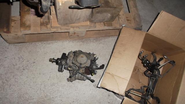

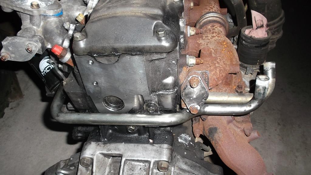

sur le moteur je vir tout ce qui a rapport avec l'EGR avec la tubulure d'admition ver l'avant pour recevoir la durite qui vien de l'interco , montage du 2e alternateur ,adaptation de la boite du lj la pompe d'injection meca est revenue de chez mon dieseliste pret a faire l'echange sur la pompe un kit LDA et un reglage de fou forte injection a bas regime et pas de regulation apres montee en presion turbo a voir pour la consomation !!!!!
paul80
Inscrit le: 24 Jan 2009
Messages: 508
Localisation: fins
votre 4x4: LJ73
MessagePosté le: 30/03/2014, 20:28    Sujet du message: preparation de mon lj73 pour son 3e breslau Répondre en citant
j'ai peins la pompe en jaune j'aime bien jaune
