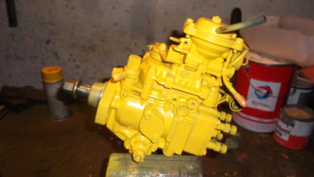

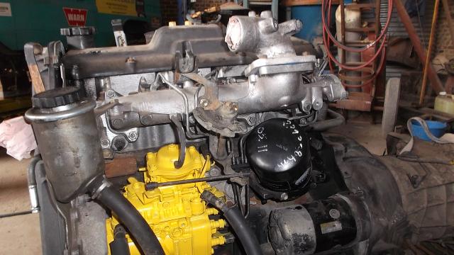

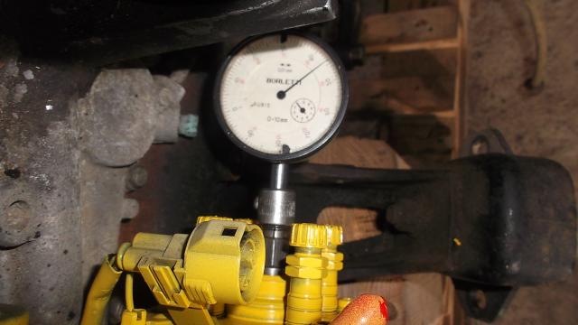

j'ai peins la pompe en jaune j'aime bien jaune

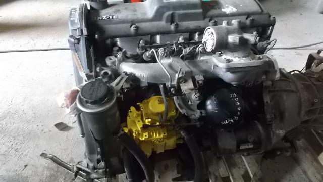

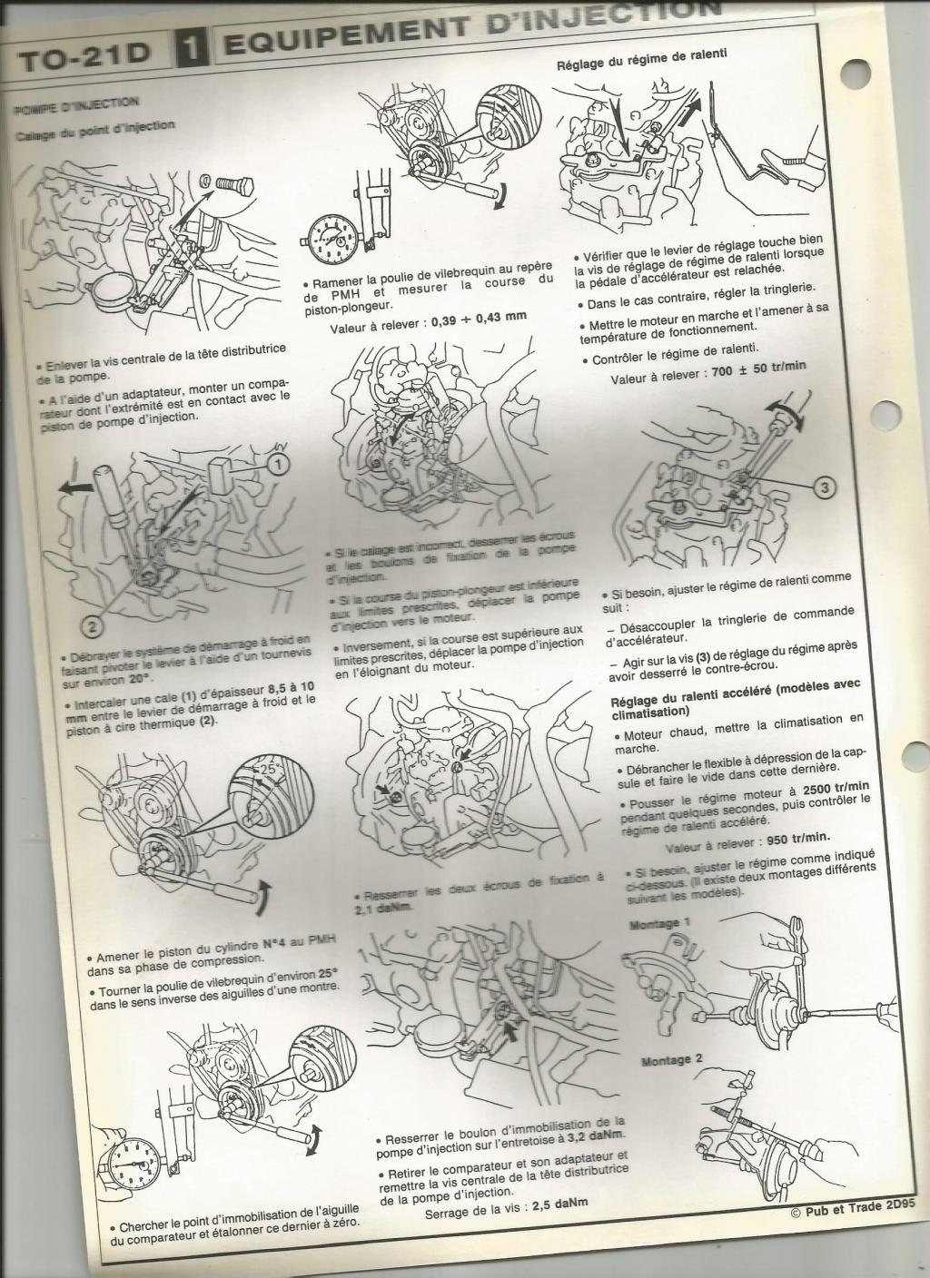

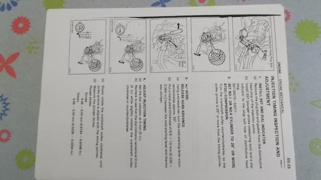

il me faut traduire la procedure de calage

oua merci david c'est super la tu me fait gagner du temps si je comprend bien : il me faut 0,39 a 0,43 de levee de piston d'injection avant le point mor haut Okay

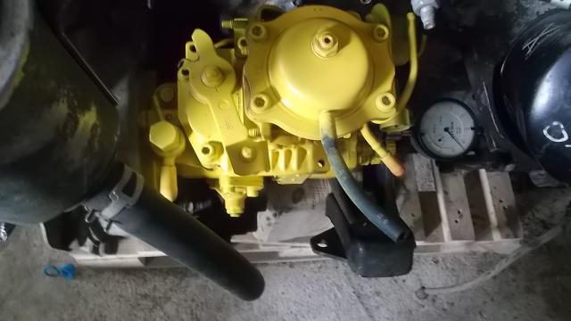

repause de la PI je la cale avec 0,44 de levee de piston normalemant 0,39 a 0,43 ca fait 0,01 de plus mais avec ce qui va etre injecter ca fera pas de mal

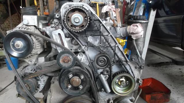

repause des tuyaus d'injecteur remontage de le couroie de distribution

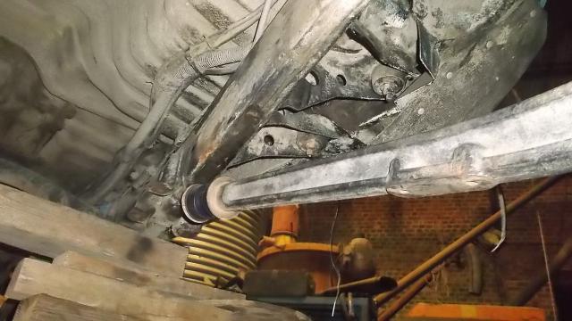

renfort de la boule de pont et renfort de la trompette longe

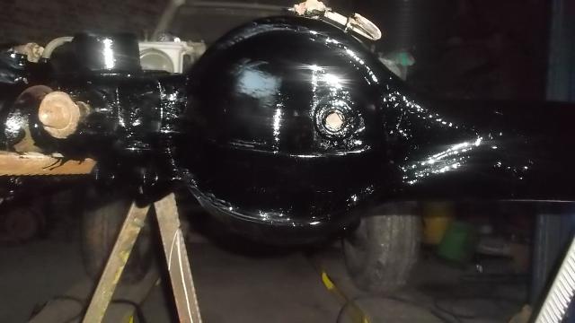

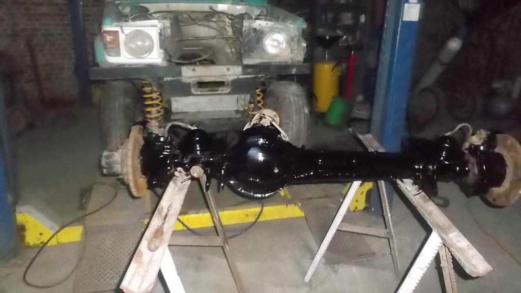

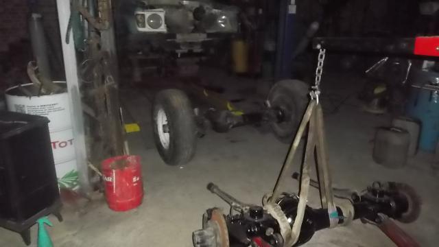

demontage du pont av  et le pont de gr et pret a prandre la place
MessagePosté le: 21/10/2014, 23:04    Sujet du message: preparation de mon lj73 pour son 3e breslau Répondre en citant
ho le beau pont bien peint " pimpon"

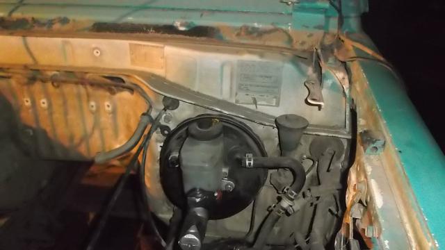

je remplace le serveau frein du 73 par celui d'un kzj90 si il n'ai pas plus eficase il sera plus moderne

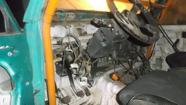

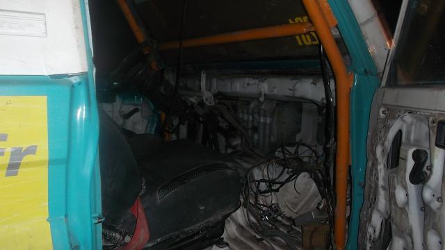

je degage le tableau de bord se sera un truc en alu le plus simple possible

je vai demonter le faisceau electrique pour ne garder que ce qui concerne le moteur conpte tour ,prechaufage , temperature

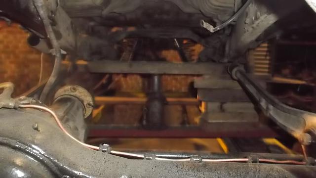

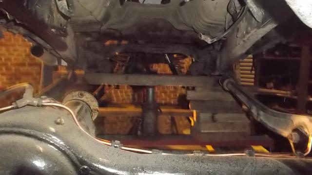

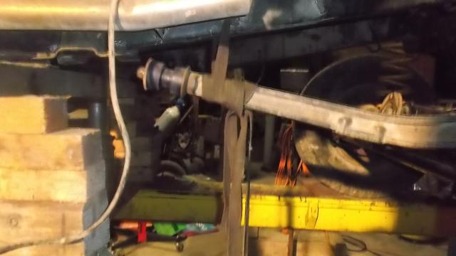

decoupage des suport de tirant de pont et presantation du pont avant je ne modifi rien sur le pont et j'utilise des tirant d gr
