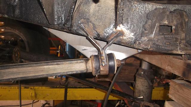

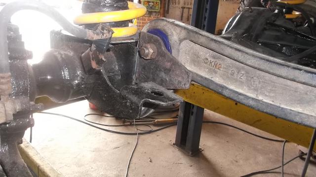

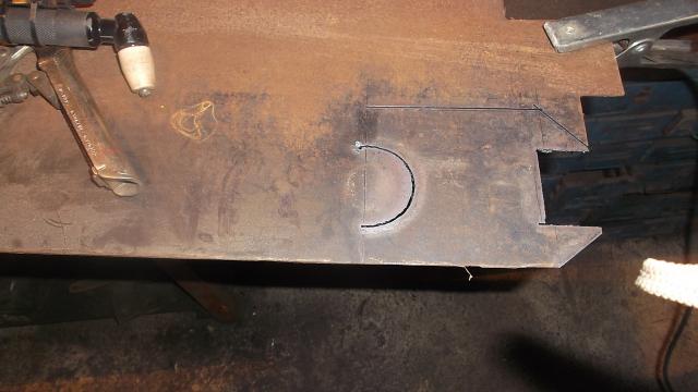

debut de soudage des ancrage de tirant de pont

qant t'a gouter au decoupage plasmat tu reviens pas a la disqueuse : pas de bavures piece froide decoupe en arrondi que des avantage

tu m'étonne tu nous la fait un peu a la monster garage ces impec sa paul Okay

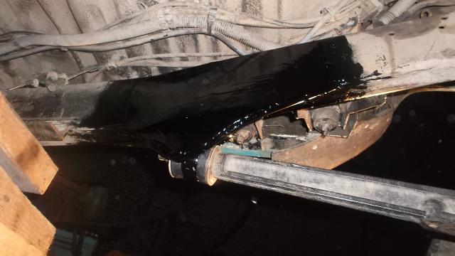

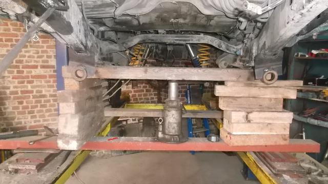

MessagePosté le: 25/10/2014, 19:36    Sujet du message: preparation de mon lj73 pour son 3e breslau Répondre en citant
ca avance tout doux

MessagePosté le: 25/10/2014, 19:39    Sujet du message: preparation de mon lj73 pour son 3e breslau Répondre en citant

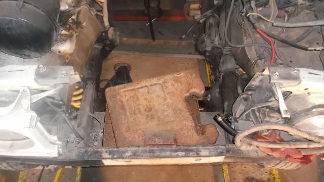

je met 3 masse de tracteur pour simuler la presanse du moteur soit 120 kg

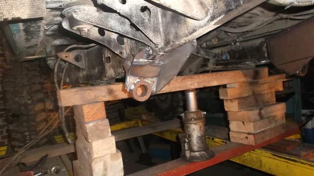

MessagePosté le: 25/10/2014, 19:43    Sujet du message: preparation de mon lj73 pour son 3e breslau Répondre en citant

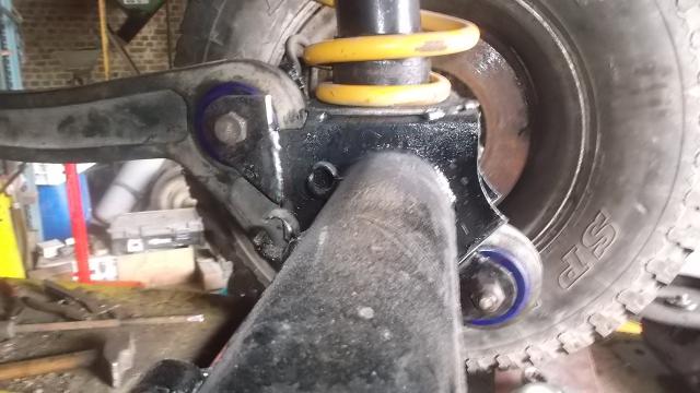

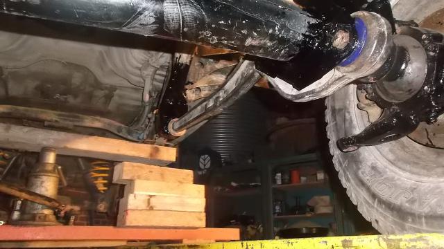

ratapage de l'angle de chasse cote gauche

MessagePosté le: 25/10/2014, 19:47    Sujet du message: preparation de mon lj73 pour son 3e breslau Répondre en citant
c'est fini pour le cote gauche
Messages: 20 231
MessagePosté le: 25/10/2014, 19:48    Sujet du message: preparation de mon lj73 pour son 3e breslau Répondre en citant
je la trouve un peu légère ta fixation

MessagePosté le: 25/10/2014, 19:52    Sujet du message: preparation de mon lj73 pour son 3e breslau Répondre en citant

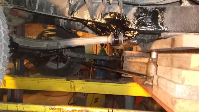

ont voi bien la differrence de position du tiran de pont ou je n'ai pas encor modifier les fixation pour ratraper l'angle de chasse

MessagePosté le: 25/10/2014, 19:56    Sujet du message: preparation de mon lj73 pour son 3e breslau Répondre en citant
c'est mal eureux avec la peinture ont ne voi pas bien sur le cote droit je ferai des photo avant de peindre et tu vera que c'est pas mal
Messages: 2 197
MessagePosté le: 25/10/2014, 20:06    Sujet du message: preparation de mon lj73 pour son 3e breslau Répondre en citant
le tirants et d'origine comme sa le cintrage ou ces l'effet d'optique ou tu la cintrer?
la fixation et chassis pour moi et bonne surtout qui la mis une plaque sur le coter pour tous maintenir sa devrait pas bouger  Okay

MessagePosté le: 25/10/2014, 20:10    Sujet du message: preparation de mon lj73 pour son 3e breslau Répondre en citant
paul80 a écrit:
ca avance tout doux

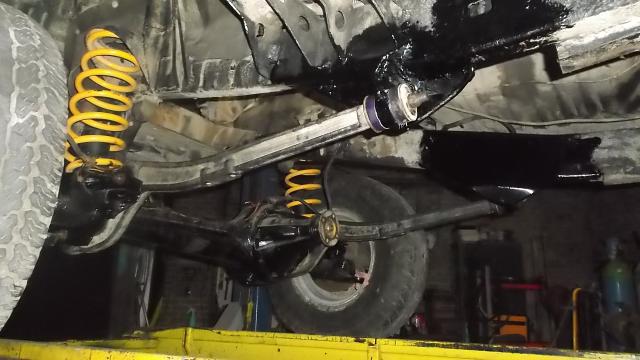

j'aurais peut etre mis le meme renfort enfin le meme style de l'autre coter

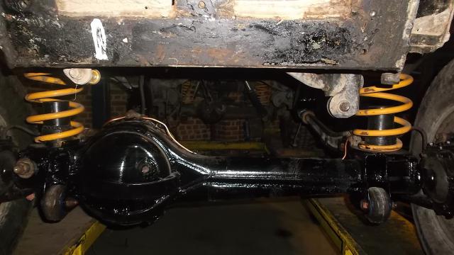

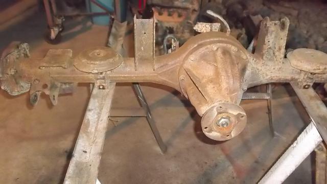

pont av termine

MessagePosté le: 27/10/2014, 19:20    Sujet du message: preparation de mon lj73 pour son 3e breslau Répondre en citant
pandant que mon sergio s'aucupe des arbres de transmition je demonte le faisceau elec je decoupe les support moteur et je met une derrouillée au pont ar

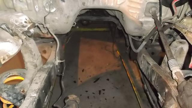

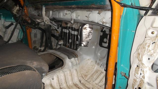

MessagePosté le: 27/10/2014, 19:23    Sujet du message: preparation de mon lj73 pour son 3e breslau Répondre en citant
petit netoyage de la cabine demain je decoupe pour faire de la place au moteur qui recule de 20 a 25 cm
Messages: 2 197
MessagePosté le: 27/10/2014, 19:25    Sujet du message: preparation de mon lj73 pour son 3e breslau Répondre en citant
pourquoi tu le recule d'autant?
