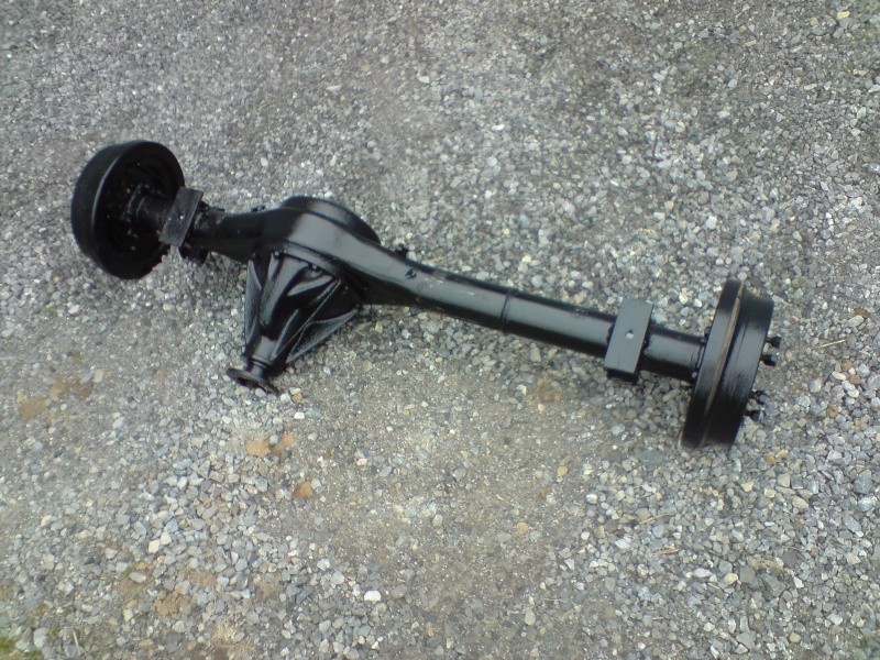

MessagePosté le: 09/11/2013, 12:15    Sujet du message: vos avis demie arbre renforcé avec moyeu debrayable Répondre en citant
Bonjour
Si tu as du jeu latéral au niveau d'une roue arrière ne roules surtout plus, c'est le C-Clip qui a trop de jeu et il va sortir de la patte qui le bloque et tu vas perdre tout l'arbre de transmission, roue tambour flexible arbre et tout le bazar.
Le C-Clip quand il est usé arrive à passer par là
Résultat
Alors imagines ça sur la route en venant au terrain
Sur Forum4x4 les Jeepers trouveront toujours que c'est un sacrilège de mettre autre chose que de la pièce JEEP sur une WRANGLER.
Si tu veux rester JEEP jusqu'au bout de tes ponts tu montes des ponts de WJ 4.7L. Ils sont équipés d'origine de bloc avant arrière et le transfert d'un bloc central tout hydraulique. Les blocs se mettent en service progressivement en fonction de la perte d'adhérence. Tu passes de propulsion à tout bloqué sans que tu t'en rendes compte. Il suffit qu'une seule roue est de l'adhérence pour avancer. Et tu auras des disques à l'arrière
Une vidéo pour expliquer le bazar
Sinon comme dis Carlito tu montes des ponts de Troll GR
Pour les fixer sur la Jeep tu vires les coupelles de ressort et tu soudes une cornière pour fixer tes lames
Pour la position de la boule de pont je crois que tu peux inverser la boite transfert, tu auras juste le bouchon de vidange en haut Shocked Pas pratique pour la vidange.
Pour faire fonctionner la dépression pour le bloc arrière, comment dire, ne cherches pas trop à te brancher derrière l'alternateur pour trouver une pompe à vide il n'y en a que sur les moteurs turbo, pour ton cas tu te branches sur la pipe d'admission au niveau de ta prise Master-vac
A plus

sa pour les clip je le sais ! j'ai deja vécu l’expérience en pleine cote ! les pont dana35C c'est la 2e génération de pont dana35 et chez indiancars ils peuvent me suprimer les clips donc meilleure solidité et moins de probleme apres faut voir si sa vaut le cout !
les bloc wj s'auto bloc comme les bloque auto-bloquant powertrax ( je sais pas si tu conner powertrax ) et il faut aussi changer la boite de transfer pour que se systeme fonctionne hein!! je ne vais pas juste mettre 2 pont wj avec bloque et hop sa marche ! enfin je pense hein!! ma jeep c'est un boite manuel alors que le wj est une boite auto sa ne cause pas de souci , de meme pour les arbre de transmission s’adapteront ils au pont wj Question
des pont de WJ pourquoi pas vue sa fonctionnalité c'est vachement intéressant Smile mais faut que je sache si il n'y a pas mille-est-une adaptation a faire pour que tout l'ensemble fonctionne , sinon la main d'oeuvre peut très vite monté de meme pour les pont de GR . mad!:
le faire moi meme se qui m reviendrai beaucoup moins chère pourquoi pas car j'aime la mecanique mais je ne peut pas car je suis toujours en travaux et suite au cambriolage en août je n'est plus d'outils ni rien Sad
Sinon le plus simple serait de mettre un pont dana44 AV et un dana60 AR du cherokee qui s'adapteront parfaitement et qui est bien plus solide que les pont dana30 35 du wrangle mais bonjour la misère pour en trouvé confus confus

Tu peux monter des ponts de WJ si tu les récupères entier avec leur systèmes de freins complets. Les disques et les étriers sont différents. Ce sont des étriers à 2 pistons et les disques sont d'un plus grand diamètre. Le défaut c'est que les jantes de 15 pouces ne passent plus à cause des étriers qui sont beaucoup plus gros. Sur WJ c'est 16 ou 17 pouces.
Pour le transfert tu n'as pas à t'inquiéter tu n'as pas de différentiel central tu as un transfert NP231. Donc dès que tu passes en 4 roues tu bloques le diff entre l'avant et l'arrière.
Pour les Powertrac c'est tout le contraire des Gérotor sur le WJ Les powertrac sont toujours lockés et ils se débloquent quand il y a une résistance comme en virage, la seule gène avec le powertrac c'est sur les Cherokee 4 litres qui ont un transfert NP242 avec diff central, quand tu roules en 4x4 permanent il y a une légère secousse quand le diff avant se débloque mais il parait qu'on s'y fait
Il n'y a pas de Dana60 sur les Chee de nouvelle génération, les seuls Dana 60 montés ça a été sur les Chee dans les années 70. La suppression des C-Clips sur les C 35  est de reprendre le montage des Chee avant 91 il n'en avait pas. L'idéal c'est des Dana 44 de Rubicon, ils sont équipés de bloc ARB d'origine
