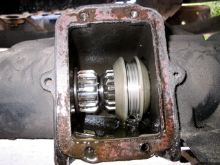

Le câble n'est pas pour actionner le bloc mais pour actionner le coulisseau qui sépare un arbre de transmission en deux

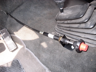

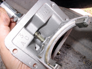

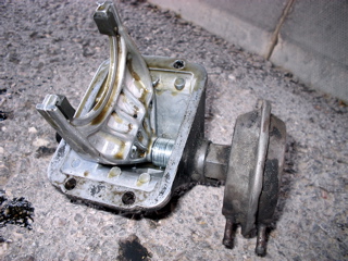

en cherchent un peu sur le net study le posilock remplacerait le poumon et donc l'actionnement du coulisseau grâce a la fourchette se ferait manuellement !
poumon + fourchette
coulisseau
posilock
posilock
cable

Que faire du connecteur qui est sur le poumont ?
En supriment le circuit d'air qui relie le poumon a la BT ya t'il une matip a faire sur la BT ? ou je suprime les durites et je bouche la BT ?
Sachant que avec le posilock j'ai 2 manip a faire pour l'actionnement en 4x4 BT + posilock es vraiment fiable ? comparable a un kit de convertion moyeu debrayable qui n'est quand meme pas donné !?

Moi je l'ai sur le mien. J'ai bouché toute les dépression qui arrivait au poumon. Car moi mon poumon ne fonctionnait plus.
Je ne suis pas enmerder avec mais je suis avec le différenciel d'origine.
