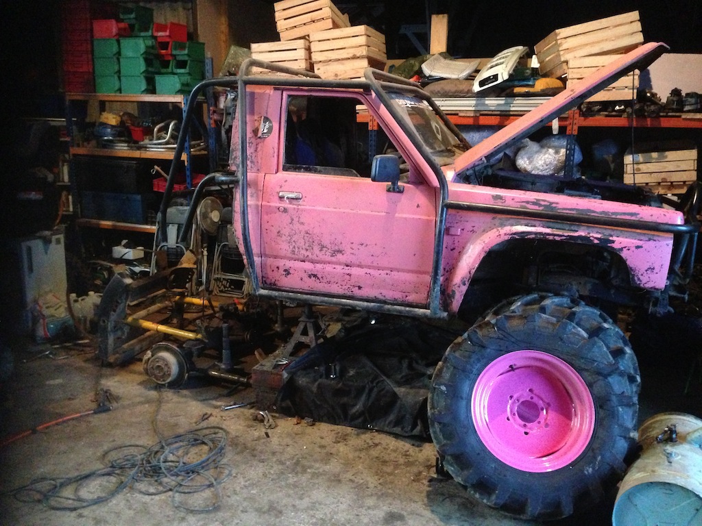

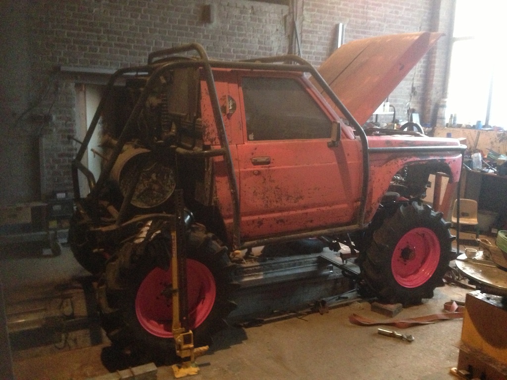

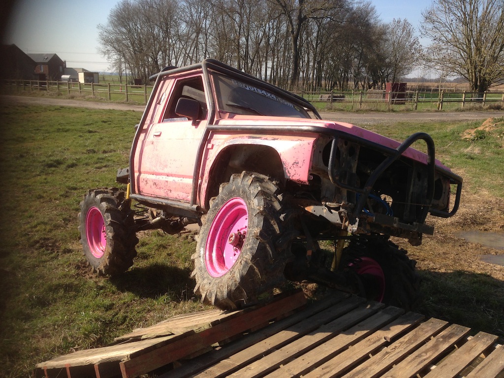

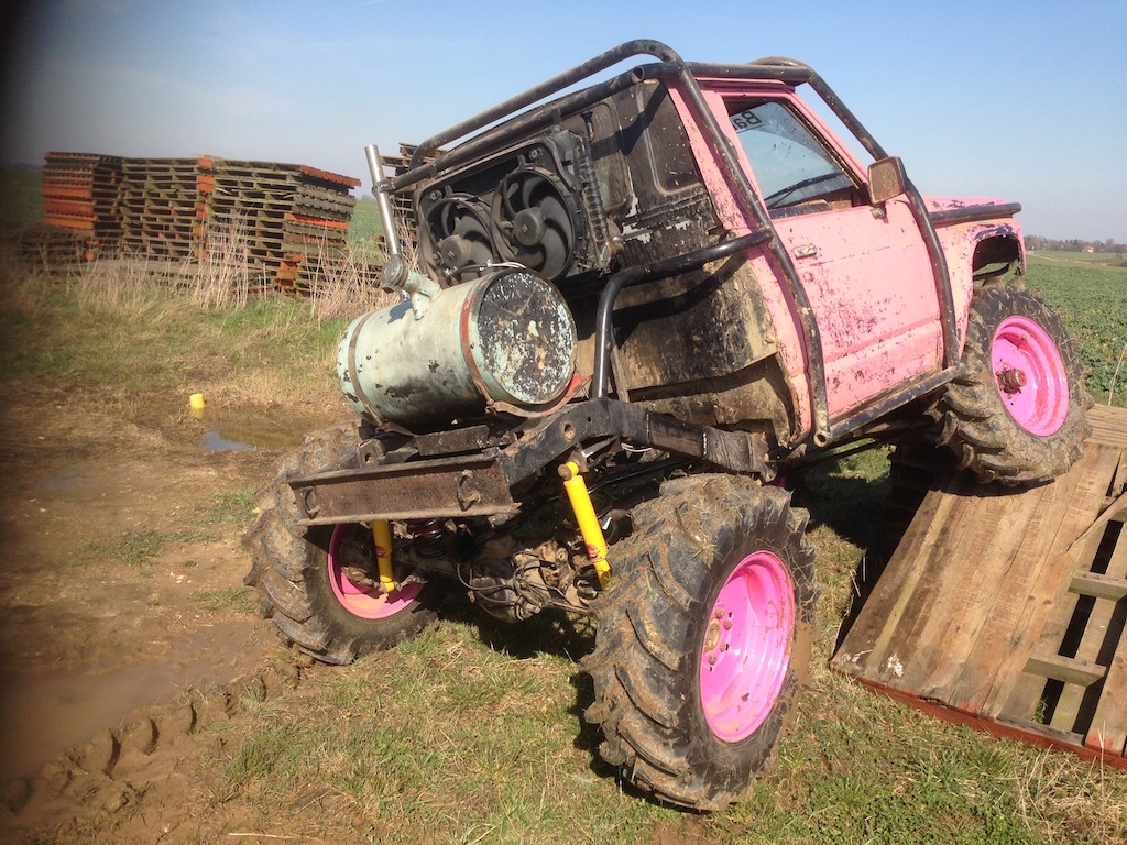

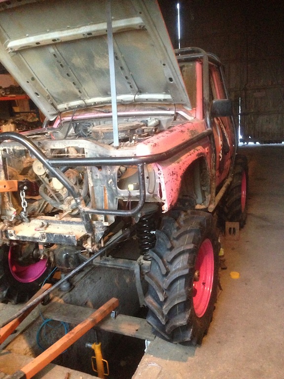

aprés un moment sur cale pour monter le bloc avant ainsi que les roues agricole on commence par le remettre sur ces roues
la déception y et trop haut de l'avant a cause des ressort erreur de commande de ma part et empatement trop petit en cas de croisement les roues arrières vont toucher la caisse l'arceau enfin le bordel quoi!!!!!!

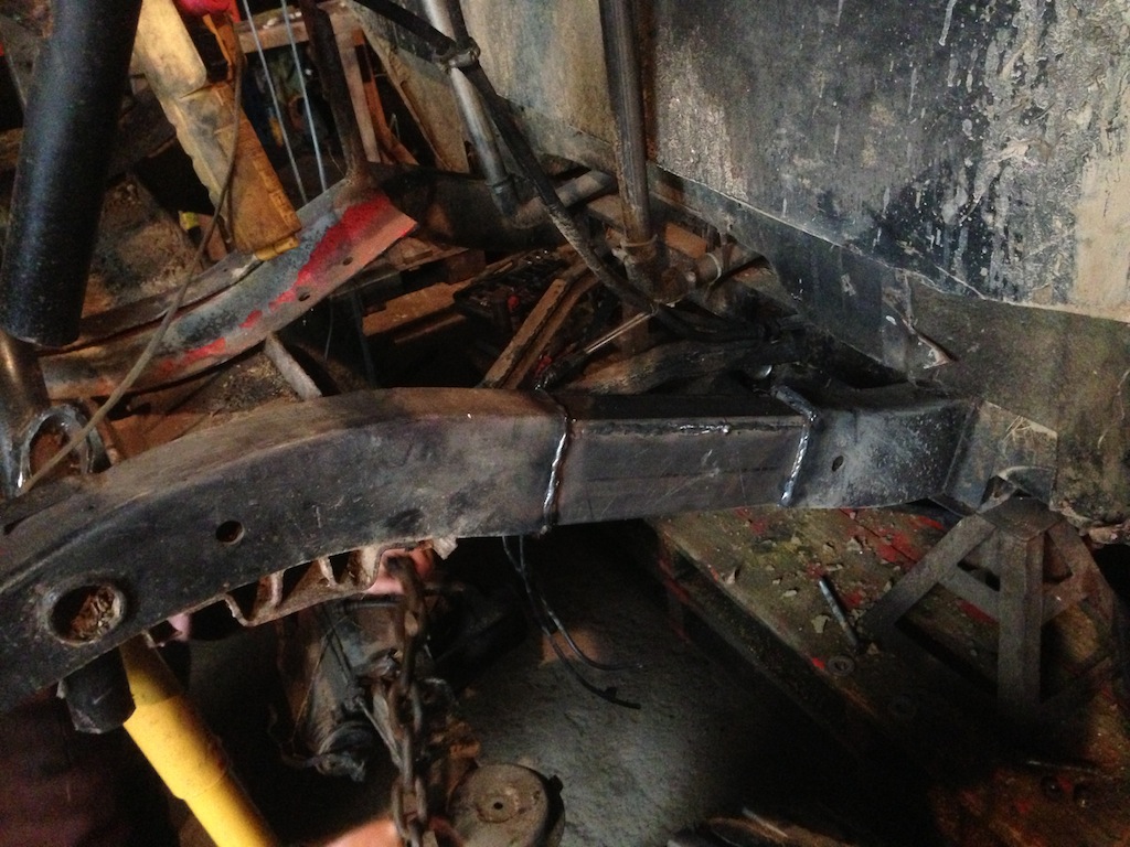

donc on commence avec pixou par couper les ressort devant afin de le mettre a la bonne hauteur chose faite on s'occupe de l'arrière donc on cale tous et: hein!! hein!! hein!! hein!!
on coupe le chassis en deux
comme sa j'en profite pour mettre un empatement de 100 pouces réputer etre le mieux en 4X4
donc petit tour au ferrailleur du coin pour rallonger

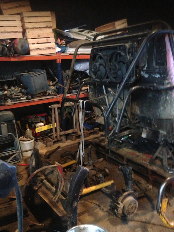

sans oublier de rallonger les tirants et j'en passe je ferais des photos plus tard
aprés plusieurs bricole premier tour de roues aujourd'hui sa donne sa reste plus que les finitions mais ces longs

cool tu a enfin reussi a mettre tes photos  Smile
les essais le 16 sur le terrain alors vroum

tuyau de frein avant au niveau pont me parait un peu court .pas mal les bidouilles. grenouille

Oui j'ai réussi pour les photos!!! Pour le 16 devrai pas y avoir de soucis y à plus cas le transporter hein!!
Oui y a pas que sa ces long toutes ces petites modif carton rouge
