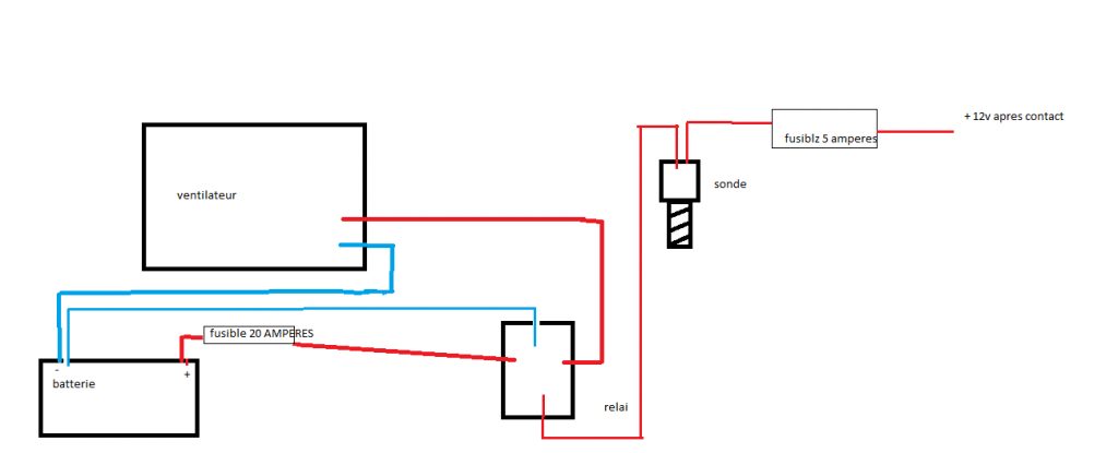

Je voudrais mettre des ventilo électrique mais avec un déclenchement par sonde arriver a une certaine température comme sur les voiture comment faire???

MessagePosté le: 21/03/2014, 00:03    Sujet du message: Ventilo électrique Répondre en citant
 faut commencer par trouver la sonde .
ensuite pour le cablage je t ai fais un petit shema vite fais (je ne suis pas un pro de paint)
quelque consigne:
cable avec du 2,5mm2 pour la puissance et 1,5mm2 pour la commande
relais 30 ampères est suffisant si un seul ventilo
+ apres contact comme ca ca se declenche uniquement si le contact est mis (ca evite les panne de batterie)
 et toujours le fusible du circuit de puissance au plus proche de la batterie pour eviter l incendie!!
n hesite pas si tu veux des conseils

La sonde s'occupe du déclenchement toute seule!??? Après les ventilo une fois qui sont déclencher y s'arrête tous seul???
Président du club
Messages: 17 880
MessagePosté le: 21/03/2014, 07:43    Sujet du message: Ventilo électrique Répondre en citant
oui la sonde c'est l'inter !!

tu peux aussi couper la masse en passant par la sonde grenouille

il te faut un radiateur perce pour mettre une sonde température classic entre 75 et 90 degrés. declanche a 90 et s’arrête a 75. tu faire passer ton fil de masse par la sonde et l’amener au relais.ton fil avec fusible  de 5 ampères après contact va direct au relais .cela t’évites d'avoir du courant sur la sonde et le fonctionnement est le même.
