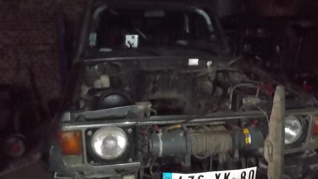

MessagePosté le: 07/05/2014, 02:05    Sujet du message: echange moteur sur mon lj70 Répondre en citant

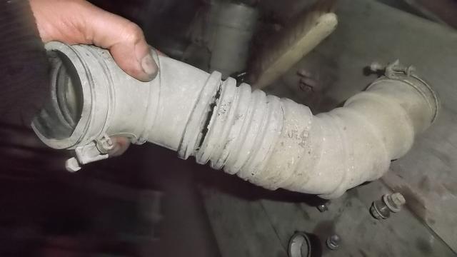

en demontent le moteur j'ai vu pour quoi il a rendu l'ame : la durite d'aspiration d'aire fendu le moteur a avaler de la poussiaire

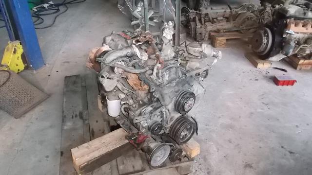

le moteur est sorti

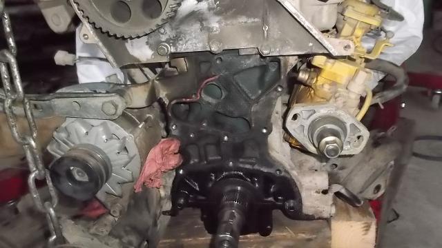

MessagePosté le: 07/05/2014, 02:16    Sujet du message: echange moteur sur mon lj70 Répondre en citant

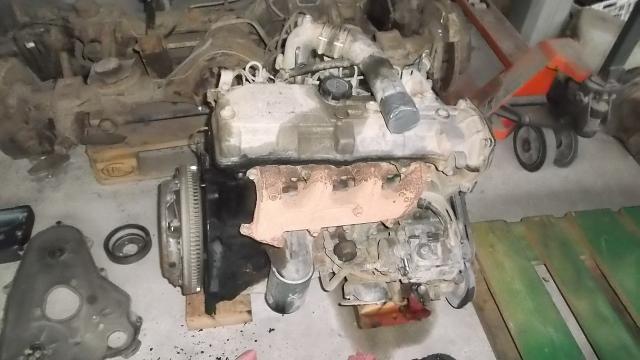

j'ai prevu de lui metre le moteur du lj73 mais j'ai 2 vis a extaire sur le montage de la pompe a eau donc  demontage du carter de distribution
les 2 vis casee sont enlevée je cde les join pour remonter

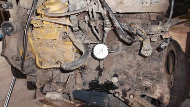

MessagePosté le: 13/05/2014, 20:23    Sujet du message: echange moteur sur mon lj70 Répondre en citant
remontage du moteur controle calage de la pompe d'injection

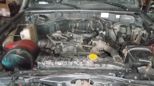

MessagePosté le: 15/05/2014, 07:12    Sujet du message: echange moteur sur mon lj70 Répondre en citant

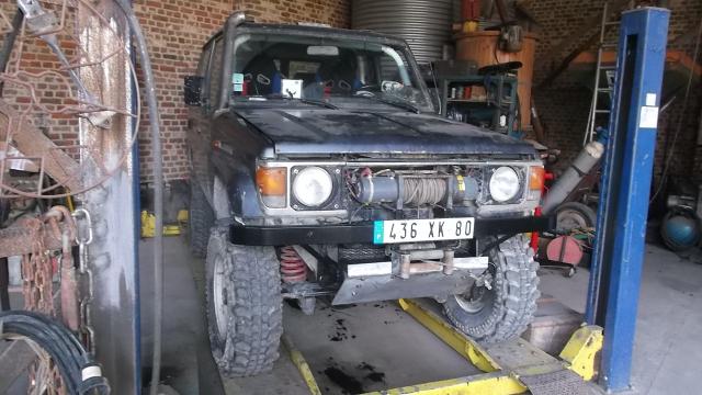

c'est plus long que prevu les prises electrique ne sont pas les maime le filtre a aire ne  corespond pas il faut refaire un intercooler et refaire l'echapement

MessagePosté le: 18/05/2014, 03:55    Sujet du message: echange moteur sur mon lj70 Répondre en citant
moteur remonter

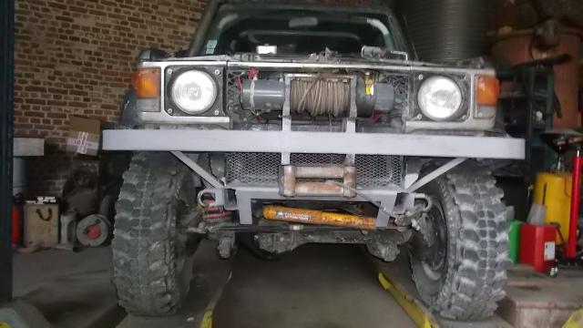

MessagePosté le: 18/05/2014, 03:58    Sujet du message: echange moteur sur mon lj70 Répondre en citant

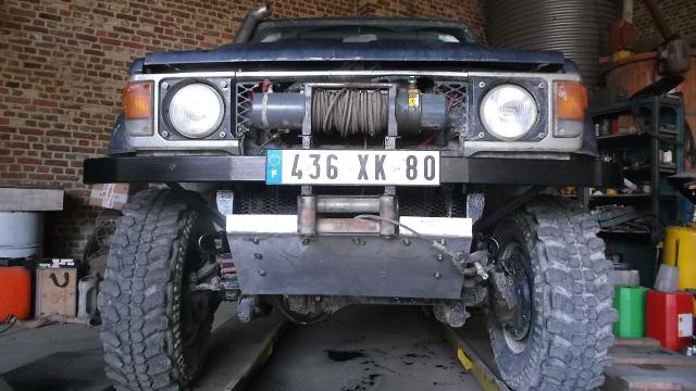

petis changement de parchoc

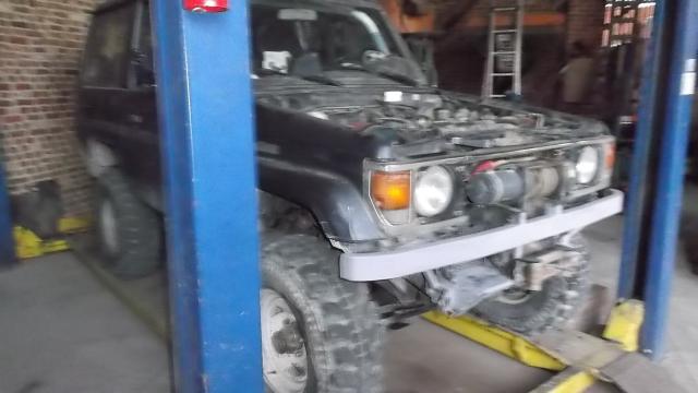

MessagePosté le: 20/05/2014, 07:14    Sujet du message: echange moteur sur mon lj70 Répondre en citant
ca tourne mais il ne faut pas metre le pied dedan parceque la temperature monte le radiateur n'est pas asser grand pour refroidir mais penar a 90 kmh ca va impecable
