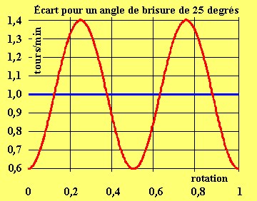

Un peu de mécanique théorique d'abord : le cardan a été inventé par un mathématicien milanais du nom de Cardano (début du XVIème siècle). Pour la petite histoire, il a également mis au point les principes de résolution des équations du troisième degré.
Le cardan a pour fonction de transmettre le mouvement circulaire d'un arbre d'entrée à un arbre de sortie non situé dans le même axe. Toutefois, le cardan a l'inconvénient majeur de ne pas être homocinétique (si évidemment la vitesse de rotation globale des deux arbres est la même, leur vitesse angulaire instantanée n'est pas la même et l'écart est d'autant plus grand que l'angle de brisure, c'est à dire l'angle formé par les deux arbres, est grand). Le schéma ci-contre montre que pour une brisure de 25 degrés (le maximum admissible pour un cardan), les écarts instantanés de vitesse de rotation peuvent aller jusqu'à ± 40 %. Heureusement, sur un véhicule, les angles de brisure sont bien moins importants.
Pour pallier ce problème, il faut que la transmission comprenne deux cardans et que l'arbre de sortie du second cardan soit strictement parallèle à l'arbre d'entrée du premier cardan.
Ce point a son importance dans le remontage d'un arbre de transmission.
Ces différences de vitesses angulaires provoquent des contraintes qui entrainent l'usure des cardans ; ces pièces sont donc à surveiller et à graisser régulièrement.

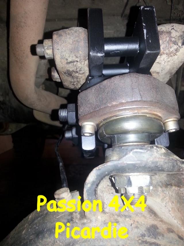

je suis donc en fabrication d'une pièce pour remettre le pont comme il faut pour récupérer l'angle de l'arbre Smile
un peu de taf mais ça devrai le faire , juste a espéré que le résultat soit positif Mr. Green

si le fait d'avoir le même angle est certain que ce soit bon je fait ma pièce
soudure , disqueuse , et huile de coude élan

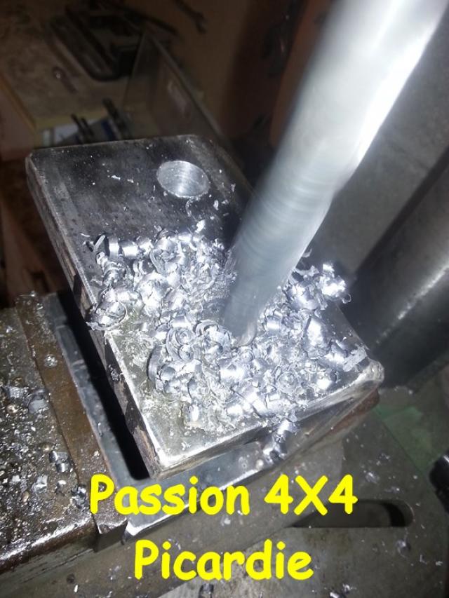

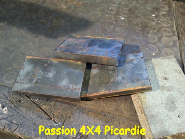

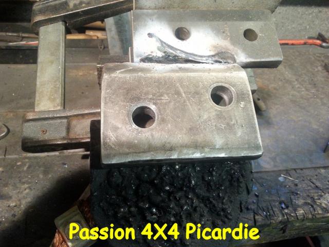

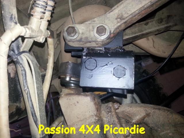

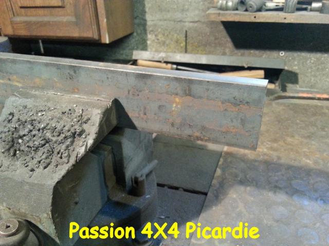

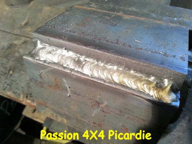

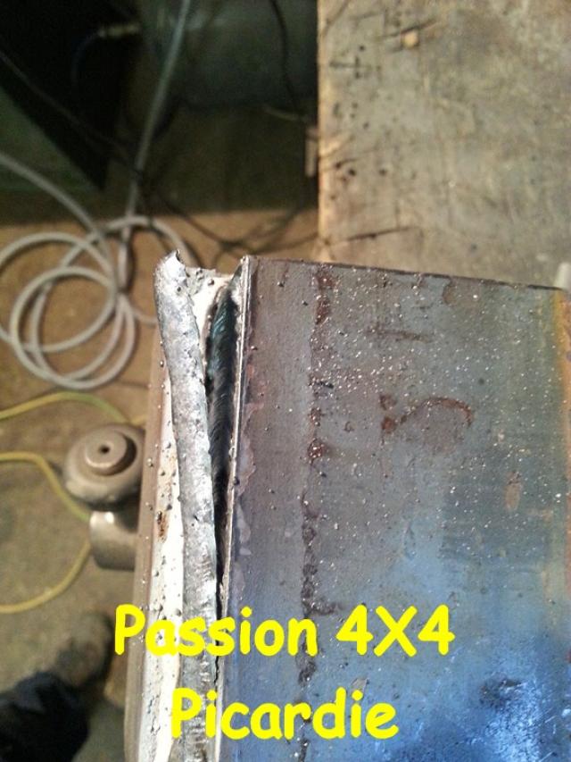

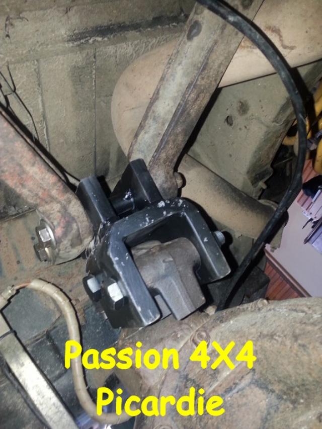

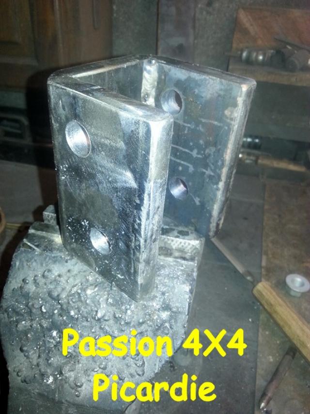

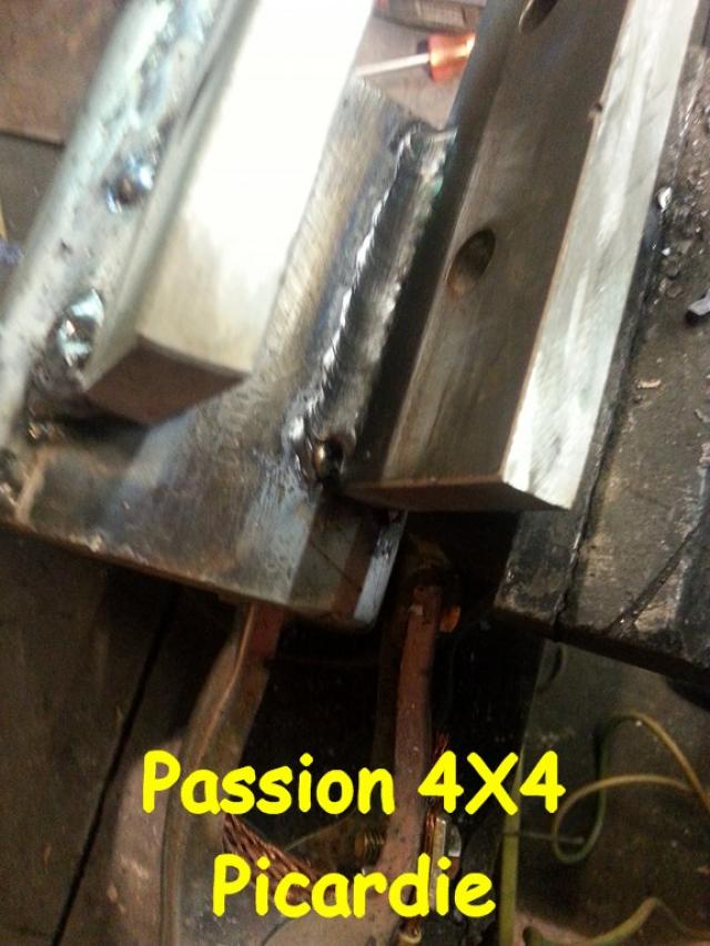

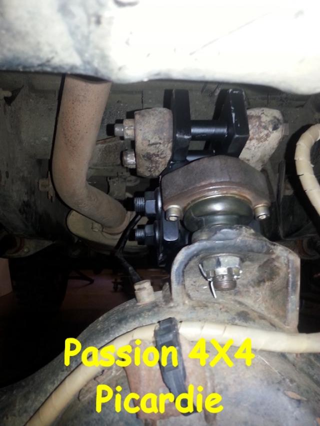

ma pièce est terminer et monter , reste a faire un essais sur route pour voir si le fait d'avoir le même angle est mieux qu'avant ou pas biensur
l'angle AV et AR sont identique et j'ai remis la rotule comme il faut par rapport a avant elle était a fond sur l'AR
je vous met des photos de la chose Mr. Green
fer plat de 60x15

BRAVO BRAVO BRAVO

super reste a faire l'essai
