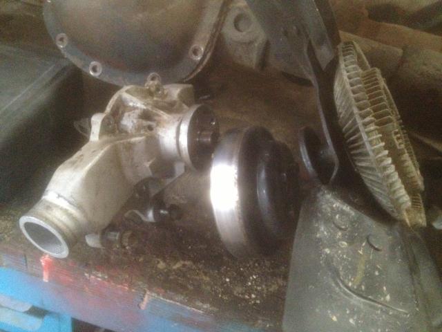

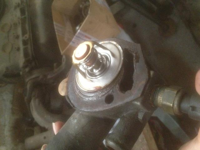

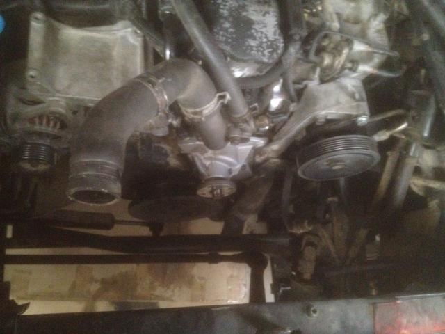

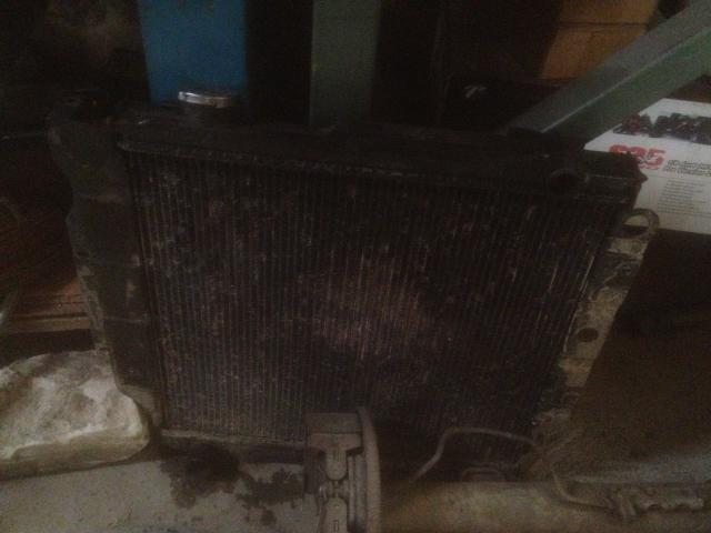

Bon je commence par viré le radiateur afin d'avoir plus de place
  Et le visco coupleur + helice  !  Cette photo je les prise a la fin mais c'est comme sa que c'est monter
Les helice sont sur le visco qui lui est fixer sur la pompe a eau avec la poulie au milieu
C'est good  mad!: Mr. Green

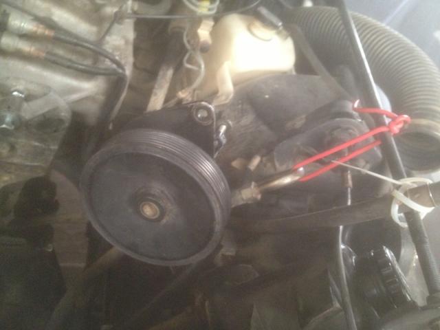

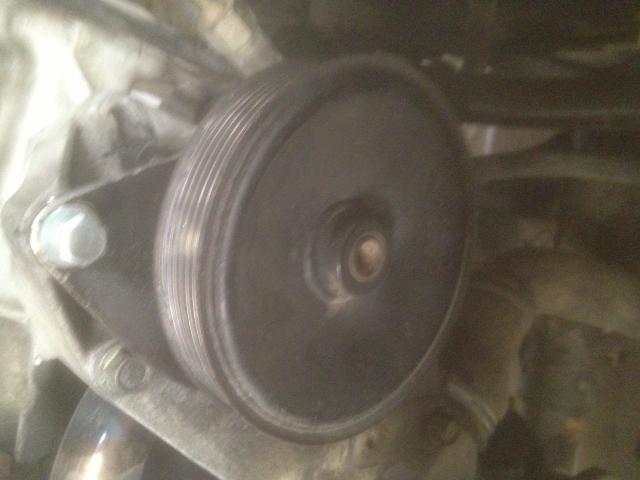

Ensuite je vire la pompe DA
Je la suspend pour pas quelle me gene et pour eviter de plier les durites

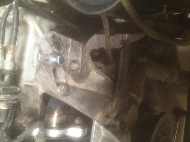

Ensuite de vire sont support qui permet aussi de tendre la courroie

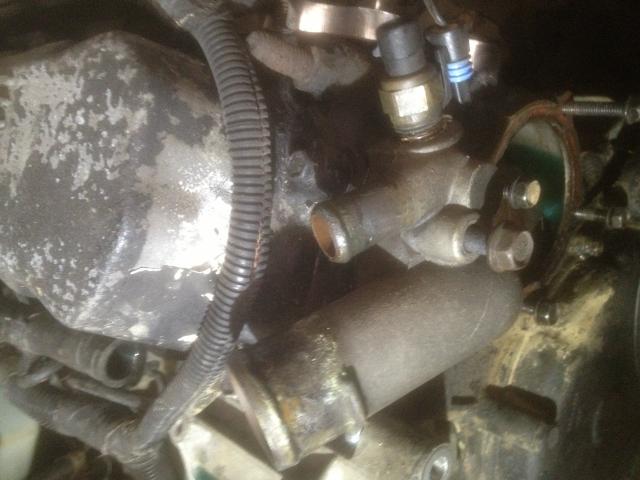

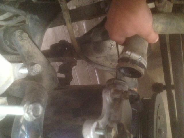

Je deconnecte toute les durite de la pompe a eau

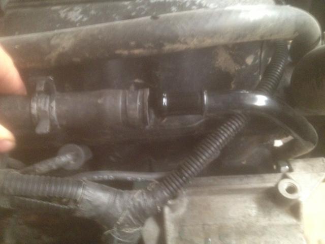

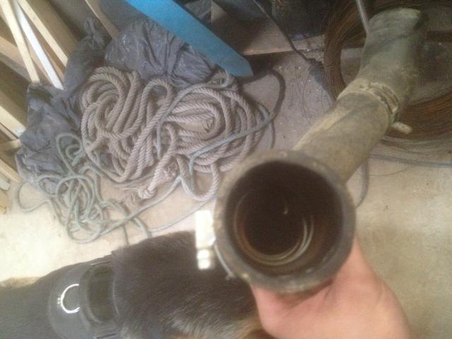

Dans une des durites de radiateur qui relie la pompe a eau il y a un ressort a l'interieure pk  hein!!

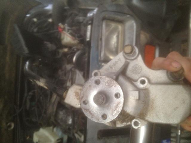

Ensuite la pompe a eau

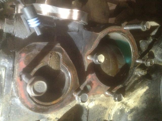

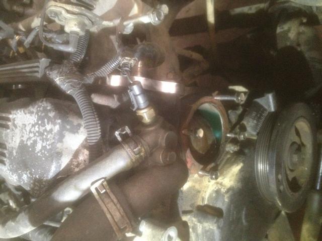

Vue que tous sera neuf je continue par le boitier thermostat  donc 2 durite et une connectique sonde

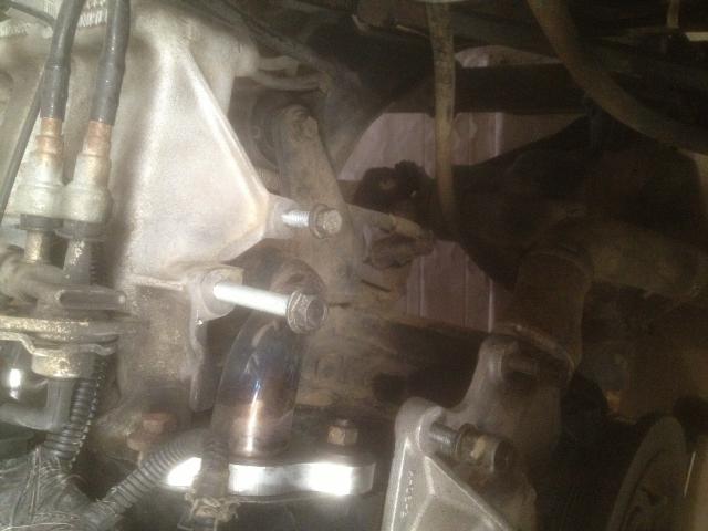

Et a la fin je leve la jeep afin de mieu purger le liquide de refroidissement
Donc voila rien de mechant jusque la  Mr. Green   Vous m'excuserez pour les grosse faute d'orthographe  Embarassed

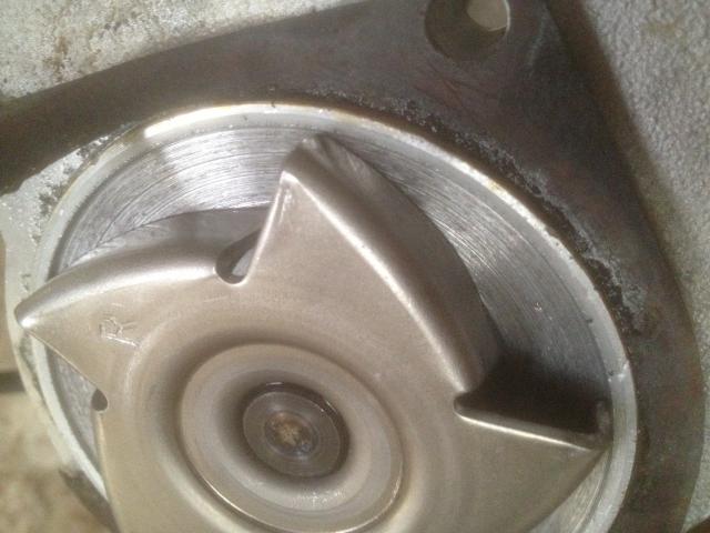

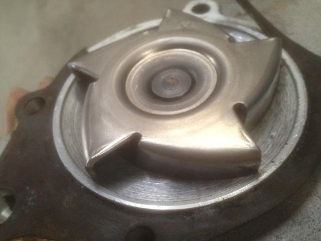

Voila le plus important  pompe a eau a rotation inverser vue de l'interieur la surface completement coller avec la turbinne et tres bien marqué  et sa couinne bient lorsque je tourne manuellement !! La c'est vraiment HS !!
Comme quoi le neuf   raleur

MessagePosté le: 03/06/2014, 08:27    Sujet du message: Anomalie bruit moteur jeep 4.0l Répondre en citant
Si je dit pas de bêtise la durite avec le ressort ces pour éviter quelle ce plie
Jim
Inscrit le: 08 Avr 2013
votre 4x4: Jeep wrangler
Votre humeur: Happy
MessagePosté le: 03/06/2014, 19:57    Sujet du message: Anomalie bruit moteur jeep 4.0l Répondre en citant
Ok d'accord  Okay  merci
mais elle y est que sur la durite du bas du radiateur celle du haut n'en n'a pas
Vla la pompe HS !!
