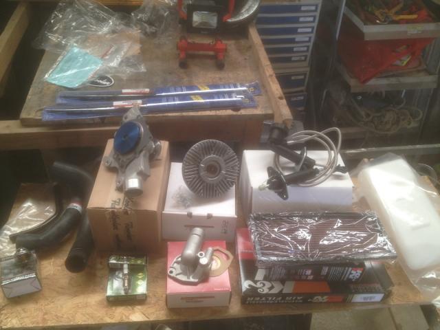

J'ai recus la commande et meme commencer a monter je posterai des photos   mad!:   Mr. Green
Pompe a eau
Boitier thermostat
Thermostat 82°
Durites radiateur
Visco-coupleur
Vase d'expansion
Bougie E3
Filtre a aire K&N
Emetteur et recepteur d'embrayage
Essuie glace

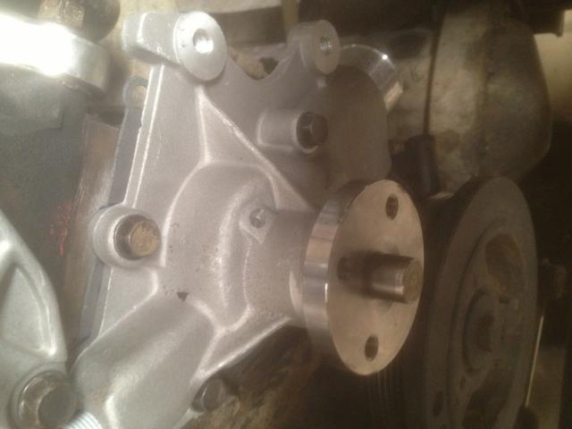

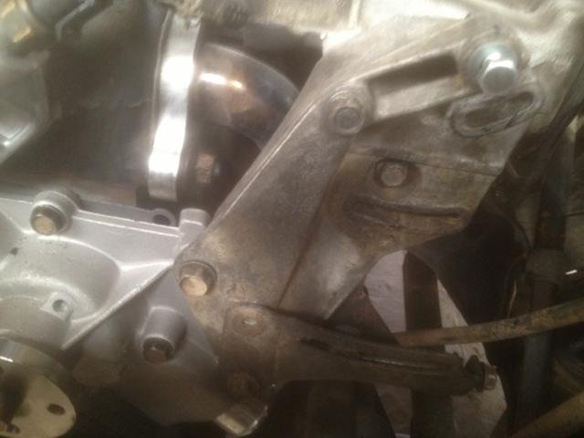

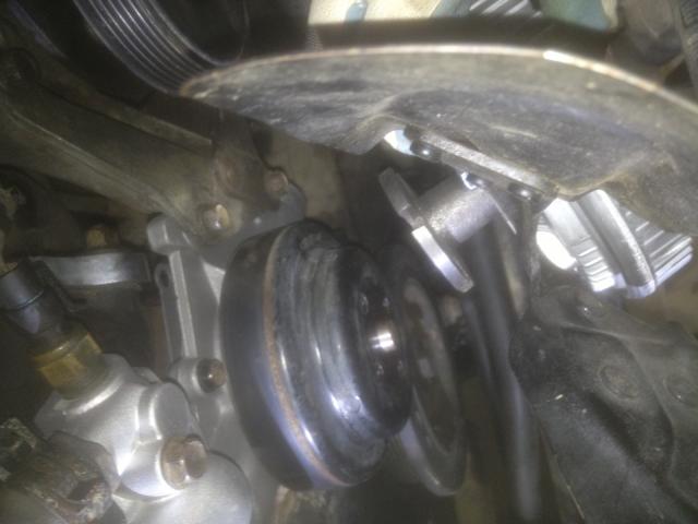

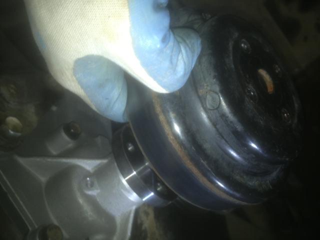

MessagePosté le: 19/06/2014, 23:30    Sujet du message: Anomalie bruit moteur jeep 4.0l Répondre en citant
mad!: mad!: mad!: mad!:

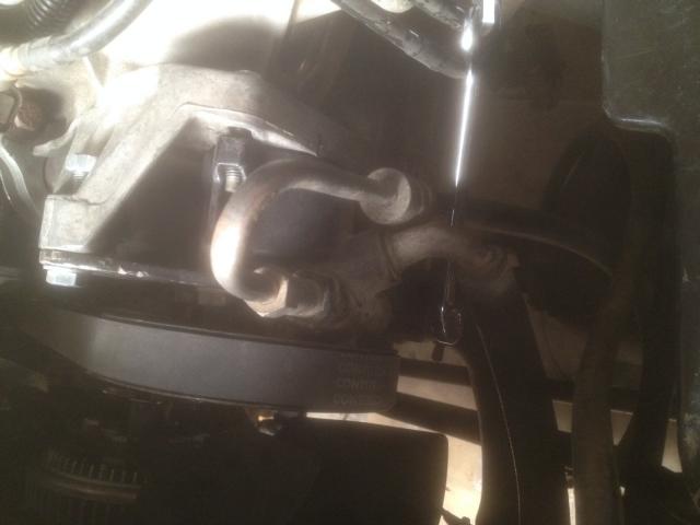

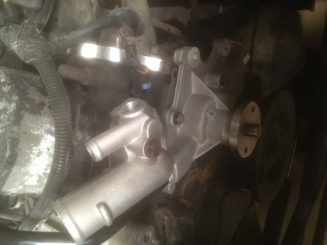

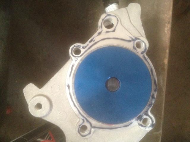

Je commence par poncer
Je pose la pompe a eau afin de bien positionner la nourrice de depart de pompe a eau du circuit de chauffage
En plus du joint je rajoute un petit filet de joint moteur
Et je la pose

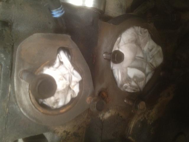

Ensuite je positionne le thermostat
Pour le boitier du thermostat je fai pareille que la pompe un filet de joint en plus et je pose

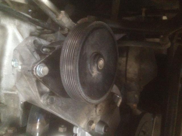

Donc ensuite je monte le supporte de la pompe DA
Et la pompe DA

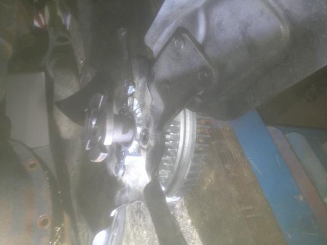

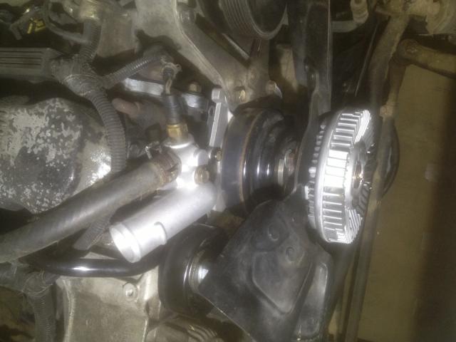

J'installe les helices sur le nouveau visco-coupleur
Je pose la poulie de pompe a eau
Et apres le visco-coupleur qui lui va tout maintenire

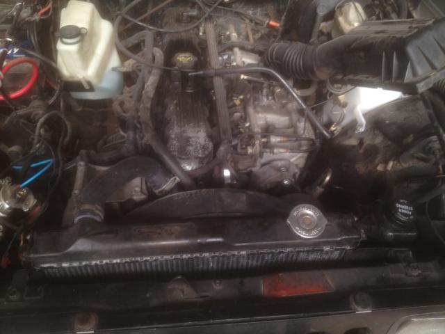

Maintenent que tout et quasiment fait je pose le radiateur

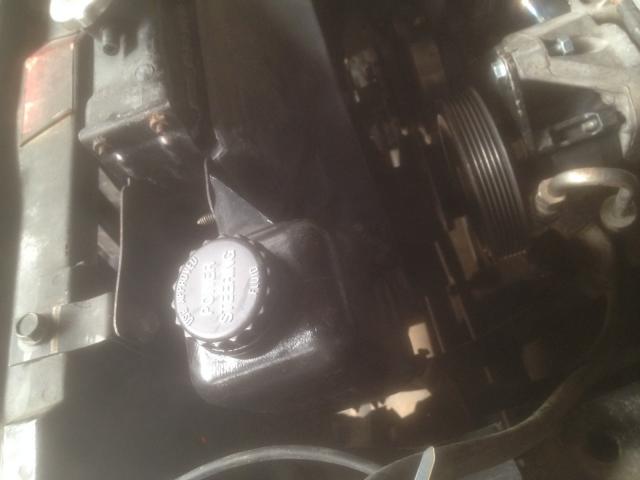

Sans oublier de fixer le reservoir d'huile de la pompe DA

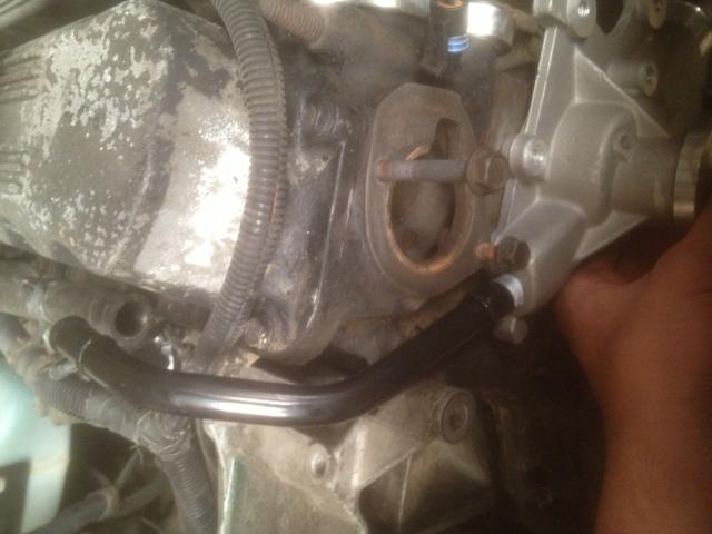

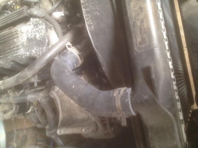

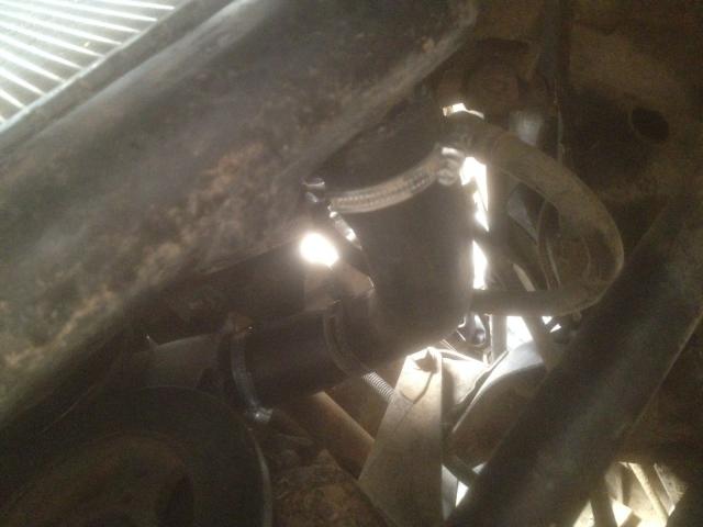

Et la fin j'installe toute les durites
Durite superieure de radiateur
Durite inferieure de radiateur
Durites boitier du thermostat et connectique

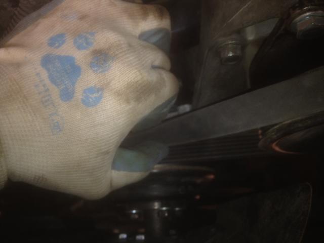

Et la fin je pose la courroie accesoire et je la tend 1/4 de tour grace a la pompe DA
Et voila le plus gros et fait
J'espere ne pas avoir fait de betise heureusement que sur une jeep se n'est pas compliqué a faire Mr. Green

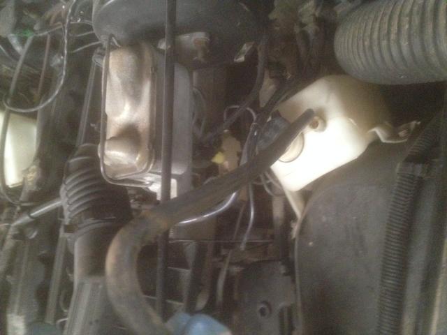

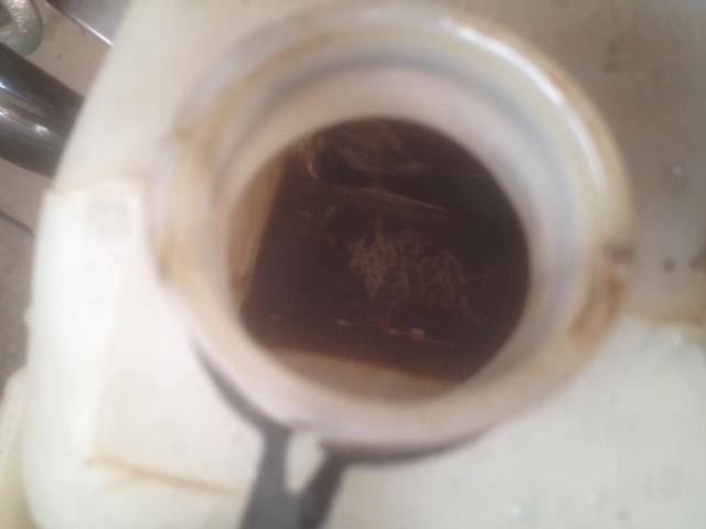

Je remplace le vase d'expention
Bien crade !! Je me demande lorsque j'ai casser mon moteur s'il n'a pas avaller de la boue par la ossi hein!! oups
Le nouveau
Manque plus qua tout remplire , installer les bougie et le filtre K&N et l'emetteur recepteur d'embrayage et si j'arrive a faire le parallelisme car j'ai remarque que la roue droite s'use plus que le gauche !!
