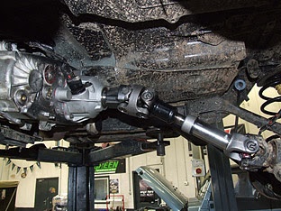

Avant l'arbre coulisse dans la BT vue qu'il y avait du jeu et en pensent que le tremblement venait de la je les changer par un Kite de BT et un arbre double croisillon mais rien a changer .
(image du net plus rapide )
Avant
Après

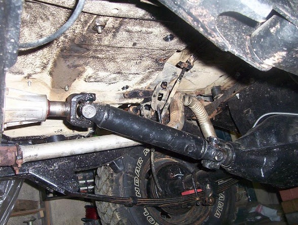

MessagePosté le: 28/08/2014, 17:04    Sujet du message: Tremblement !!! Répondre en citant
Avant
Apres
wrangler YJ 4.0l

Lorsque j'ai demonter l'arbre ar j'ai verifier les croisillons et la tulipe de bt et du pont et nn pas de jeux

Les angles ne sont pas bons

Image du net , je vai poster du mien !
wrangler YJ 4.0l
Dans le cas d'un double croisillon l'angle maxi du double est donné dans sa notice et forcement les deux croisillons sont en opposition et ont le meme angle  et l'autre coté pont doit etre bien droit
le sien est donc bien monté

Voila c'est le mien ! Mon pont et bien aligner.

J'ai effectuer le teste come tu as dit  stephane et donc zero jeux ! L'arbre ne bouge pas .
