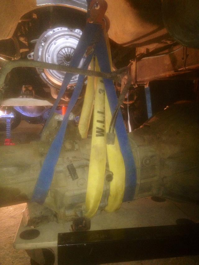

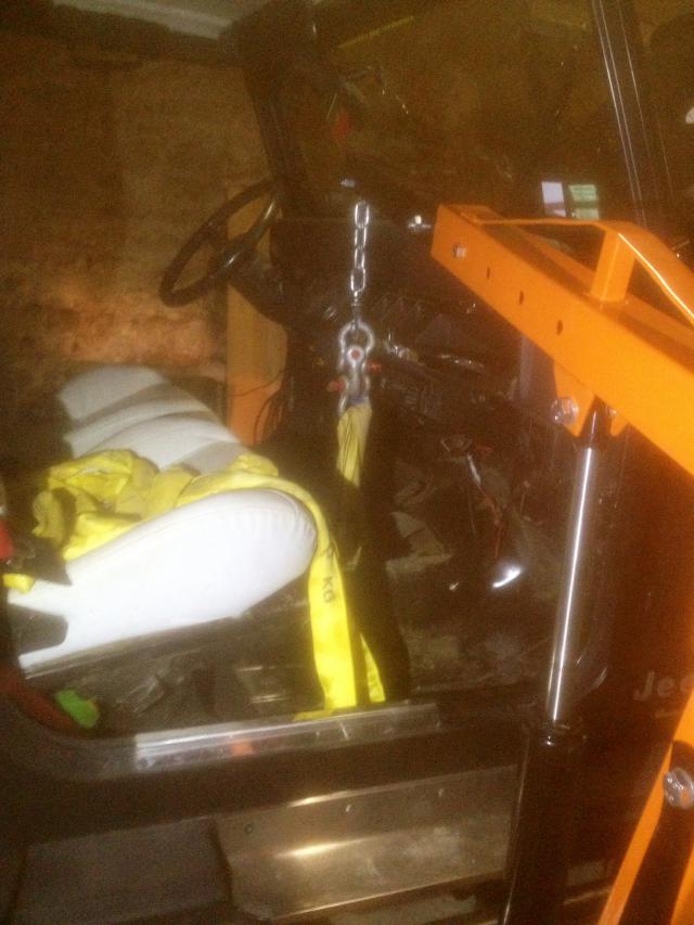

Bon j'ai tomber la boite , sava rien de compliquer mis a part le poid  confus     mad!:
wrangler YJ 4.0l

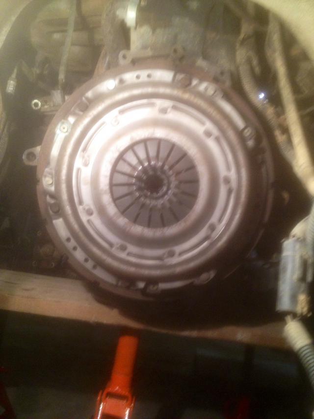

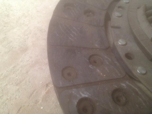

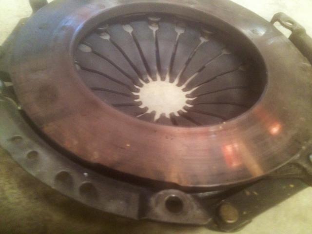

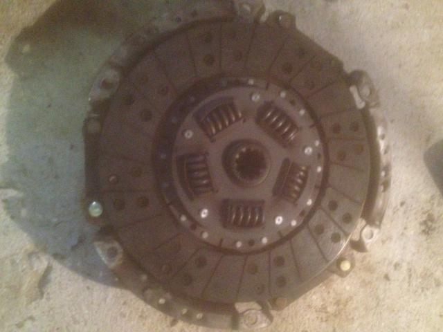

J'ais verifier le disque d'embrayage et pas de casser ni de fissure idem pour le mecanisme et le volant moteur ne bouge pas pas de jeux ni rien ! Que dois-je controler exactement  qui pourrait etre la cause du tremblement ? hein!! hein!! study
wrangler YJ 4.0l

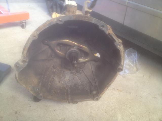

Merci  mric   Okay   Je ne l'avai spécialement pas controler celui la !!
Oui j'ai du jeu , mais assez pour causer se tremblement  hein!! hein!!

Je vai voir se que je peu faire Rolling Eyes    Les jeepers me disent surement le roulement primaire et d'autre me disent que c'est normale un peu de jeu donc je sais pas je seche a voir !
