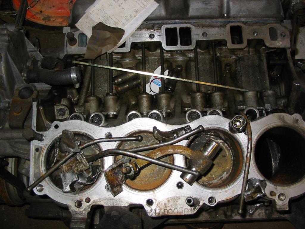

De toute façon ton V8 à bu de la flotte on est bien d'accord ?...
Tu ne le pourras pas voir d'en bas donc tu vas etre obligé de contrôler si tes pistons montent tous à la même hauteur ...
Si non tu risque d'avoir ça Mr. Green

MessagePosté le: 20/09/2014, 12:28    Sujet du message: [RRC 3.9i] Cherche RTA/Conseils pour deculasser voir plus Répondre en citant
Ah oui effectivement je vois les commissions et j aviserais ensuite
