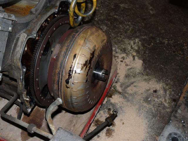

Sinon pour en revenir a une des boîte auto aujourd'hui j'ai sorti le 3 porte du bâtiment et comme DAB pour la marche arrière fallais monter très haut dans les tours mais pour la marche avant niquel!!
Je le pose quelque heure plus tard mon père veut le bouger y monte dedans passe la marche arrière et je lui dit de le monter dans les tours pour reculer chose qui fait et d'un coup sa accrocher et la marche arrière fonctionne niquel après plusieur essaie sans accélérer comme un con on me repose et la plus rien ces bizarre!!!!!
Pour vous sa pourrait être l'huile qui serai pourrave Question

MessagePosté le: 30/11/2014, 07:35    Sujet du message: boite auto range V8 3.9L Répondre en citant
Il faut de la Dexron II mini bon ça t'es au courent !
Bref c'est hyper sensible aux particules a tel point que les détergents contenus dans l'huile neuve décollent la merde et bloque les clapets !
Un 4HP22 c'est 9litres de Dexron mais quand tu vidanges t'en as la moitié de vieille huile qui reste dans le convertisseur !!!!
C'est pour ces raisons qu'il ne faut surtout pas négliger les vidanges en KM et dans le temps !
De toute façon hormis les vidanges tu comptes faire quoi ?...... sun Mr. Green

MessagePosté le: 30/11/2014, 09:04    Sujet du message: boite auto range V8 3.9L Répondre en citant
Y a pas moyen de vidanger les 9 litres?
lorangerover
Messages: 415
MessagePosté le: 30/11/2014, 09:19    Sujet du message: boite auto range V8 3.9L Répondre en citant
Ben si !..... Tu sors le convertisseur et tu le vides Mr. Green

MessagePosté le: 30/11/2014, 14:21    Sujet du message: boite auto range V8 3.9L Répondre en citant
Je suis obliger de déposer la boîte??
MessagePosté le: 30/11/2014, 18:27    Sujet du message: boite auto range V8 3.9L Répondre en citant
T'as voulu un Land !!!!
Ben voilà tu vas faire de la mécanique  Mr. Green
Oui je sais, mais le pajero c'est pas pareil  Embarassed
lorangerover
Messages: 415
MessagePosté le: 30/11/2014, 20:06    Sujet du message: boite auto range V8 3.9L Répondre en citant
Ba vi ou tu miltiplies le vidanges .....

MessagePosté le: 30/11/2014, 20:08    Sujet du message: boite auto range V8 3.9L Répondre en citant
Et le filtre que tu me parle de nettoyer ce situe ou ?

MessagePosté le: 30/11/2014, 21:32    Sujet du message: boite auto range V8 3.9L Répondre en citant
Tu te contentes de ne faire que la vidange sans remplacer le filtre de la crépine ?......

MessagePosté le: 30/11/2014, 21:38    Sujet du message: boite auto range V8 3.9L Répondre en citant
range j'y connais tchi nada niéter kechi  Mr. Green
je te demande tes lumières donc si sa ce change ok je change et ou ce trouve t'il? Okay

MessagePosté le: 30/11/2014, 21:42    Sujet du message: boite auto range V8 3.9L Répondre en citant
démonte le carter dessous et tu le verras Mr. Green

MessagePosté le: 30/11/2014, 21:44    Sujet du message: boite auto range V8 3.9L Répondre en citant
ok je pense commander les filtres faut d'abord je contrôle le type de boite ces marquer quelque part sur la boite pour l'identifier? et qui n'aurait un lien pour les filtres et l'huile?  study
