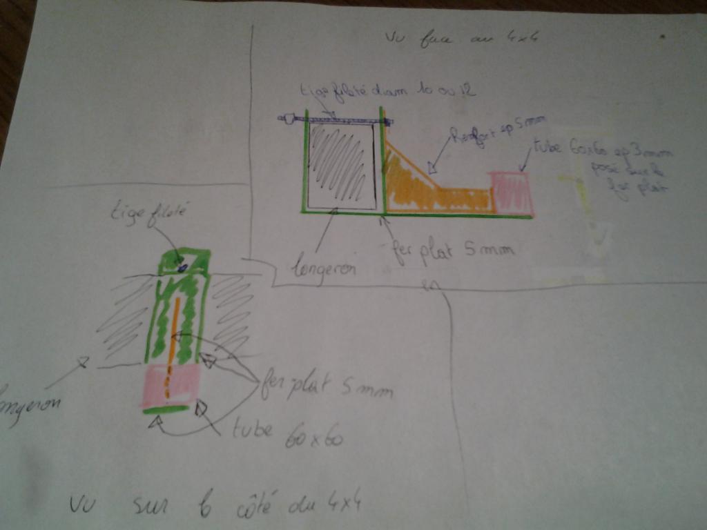

Oui cest vrai. Faut que je m'attaque au barre de bas de caisse après et faires des support de hi lift av et ar

tu vas faire quoi pour t es barre de bas de caisse??

Dans l'idée de faire ça mais toute suggestion est bonne a prendre
 et que je puisse lever avecc le hilift si besoin

ques tu dessine bien  BRAVO

Ta vus sa jaurai du choisir le crayon plutot que les tracteur tronçonneuses et autres jouets. Par contre je comprend pas pourquoi mes photos sont si petite que ça

Et en ce qui concerne mon idee pour mes barres lateral vous avez des suggestion ou critiques constructives?
