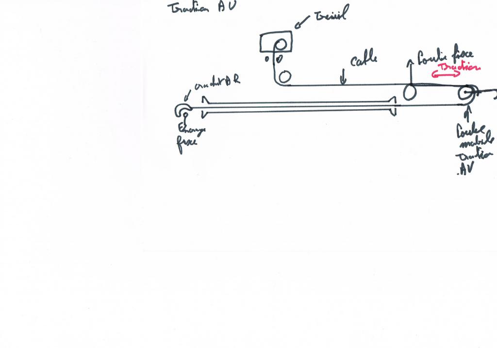

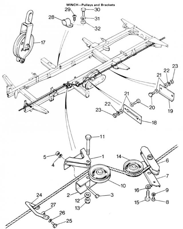

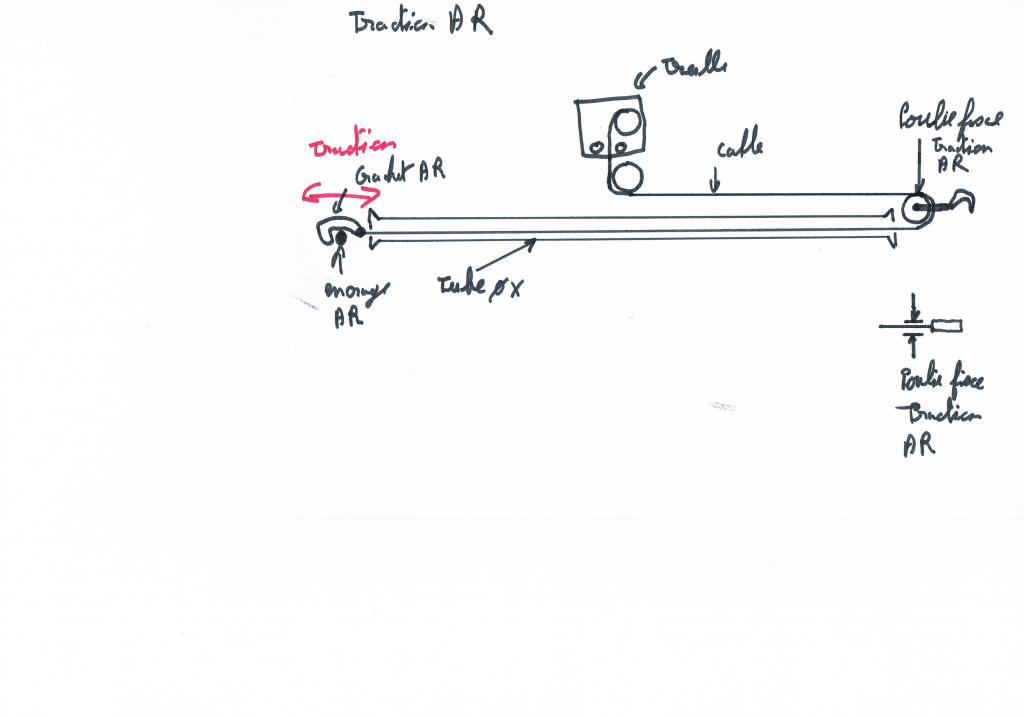

MessagePosté le: 14/12/2014, 15:06    Sujet du message: montage treuil Répondre en citant
complique mais faisable
une grosse poulie mobile a l'avant que tu peut débrayer un renvoyé vers l'arrière avec un tube de 60 acier et le crochet ver l'arrière
voila le principe de ce que j'ai déjà vue mais il y a pas mal de taf
le câble passais sur l'intérieur du longeron
MessagePosté le: 14/12/2014, 15:18    Sujet du message: montage treuil Répondre en citant
oui le principe est bon tu te sert du treuil en mouflage ar et en normal
c'est juste que je me demande comment fixer le treuil a l'intérieur de 4x4 hein!!
