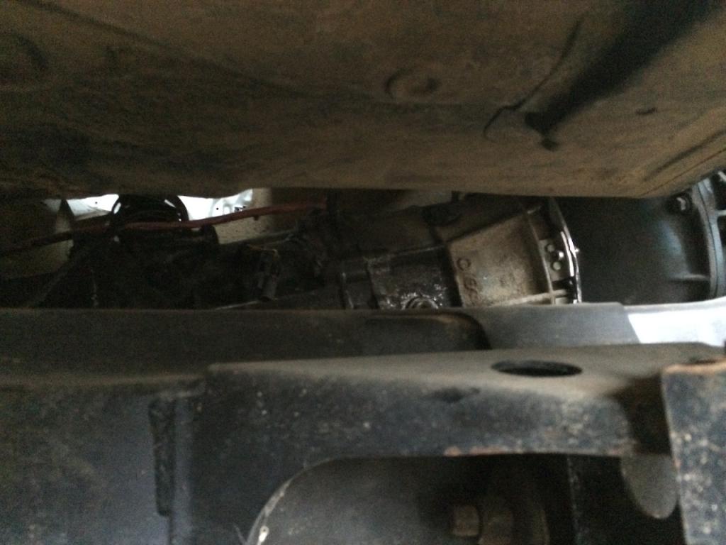

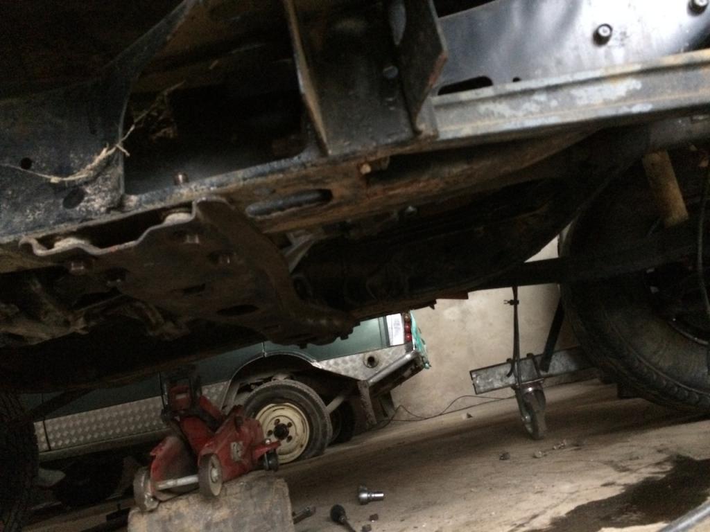

bon bas y a un moment j'ai racheter un restant de patrol GR court trayback comprenant arceau caisse nu a l'intérieur et châssis
j'ai commencer par y remettre des ponts

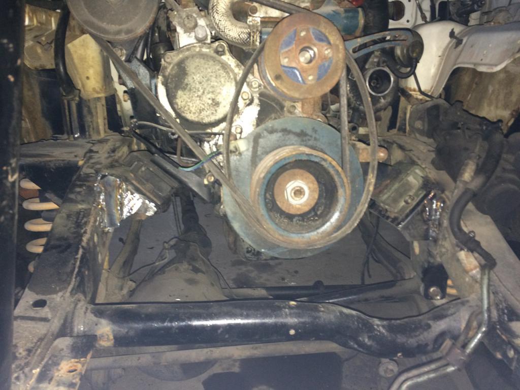

comme les moteur de gr sont assez fragile et j'en avez pas sous la main  j'ai choper un moteur de patrol baroud en 3.3TD
mais évidement j'avais pas la boite qui va avec le 3.3 donc on adapte une boite de gr
je refixe la boite sur sa traverse d'origine et la traverse elle a son emplacement d'origine également comme sa sa me fait un point fixe et droit pour aligner mon moteur et ressouder les support moteur du 3.3 qui sont diffférent du GR
après bas me suis arrêter la pour la partit moteur car j'avais pas de quoi faire mais body pour fixer correctement ma caisse et mettre bien mon moulin

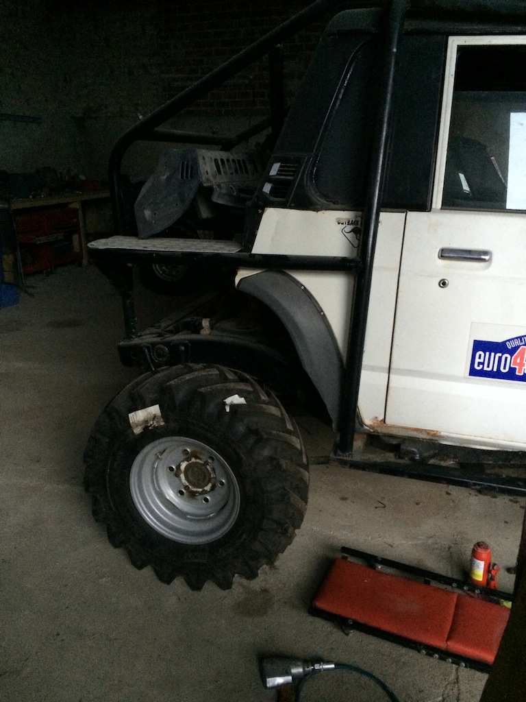

mais bon ranger quelque part dans le garage j'ai sa 4 jantes avec pneu agricole

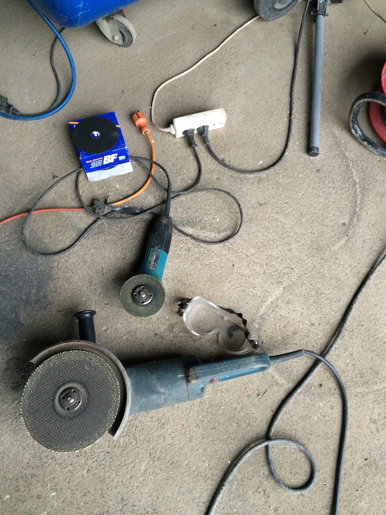

et j'ai mais outils qui vont bien avec la paire de lunettes très important

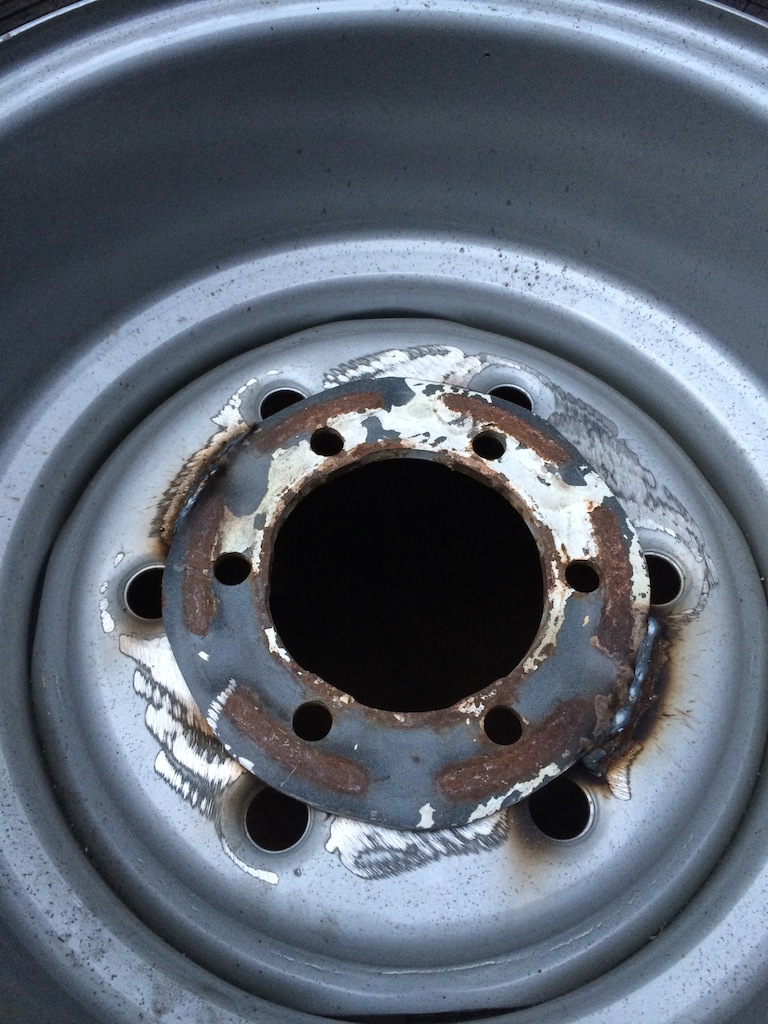

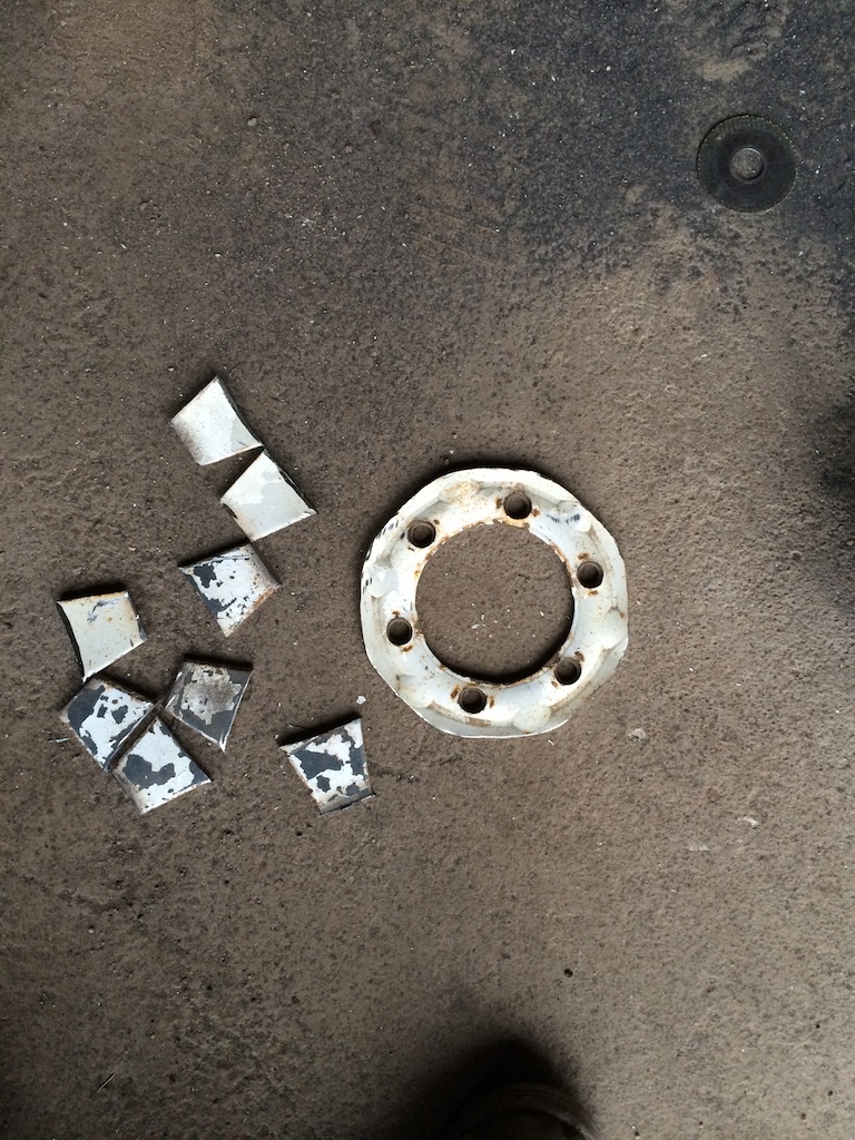

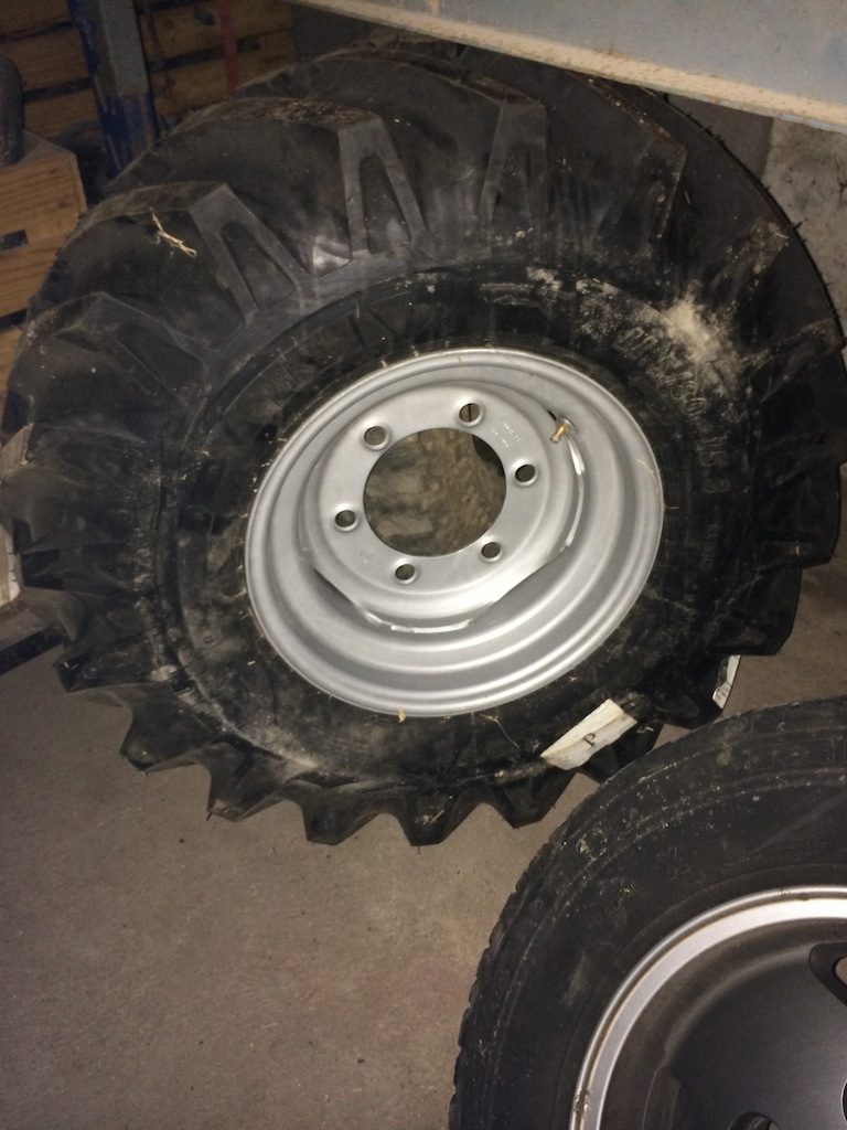

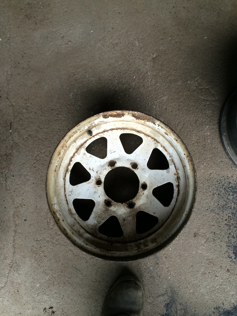

ces bien beau tous sa mais l'entraxe des écrou na carrément rien a voir des jantes de patrol mais vu j'ai toujours des chose qui traine j'ai trouver sa 4 jantes tôles de troll

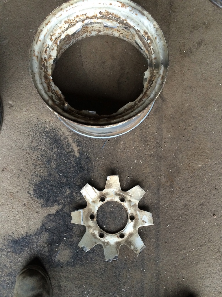

puis je commence par dégrossir le tout
et après on finiole

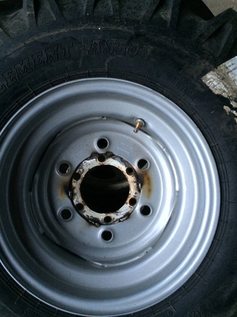

une fois qui nous reste la flasque avec l'entracte qui va bien on positionne le tous on centre et on pointe d'abord un coter histoire d'être sur
une fois que le centrage et ok on fait 2 gros points de l'autre coter histoire que sa bouge pas
et on positionne le tous voir ce que sa donne
bas ces plutôt pas mal j'ai plus car finir les soudures sur cette roue et faire les 3 autres

MessagePosté le: 25/12/2014, 23:03    Sujet du message: patrol gr trayback Répondre en citant
ca c est du pneu!!!
attention au doigts avec la petite meule sans carter faut etre prudent!!! un disque qui par en eclat et t es bon pour un bon pinsson!! Embarassed

attention au doit avec la petite meule sans carter fauy etre prudent!!! un disque qui par en eclat et t es bon pour un bon pinsson!! Embarassed
sa serai pas la première fois  Mr. Green
l'inconvénient du carter ces que tes souvent limiter si tu fait pas une coupe droite et dans le sens approprié

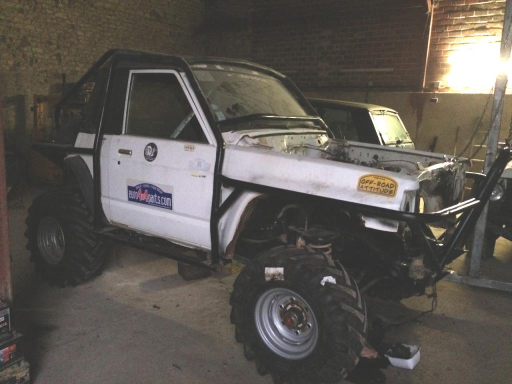

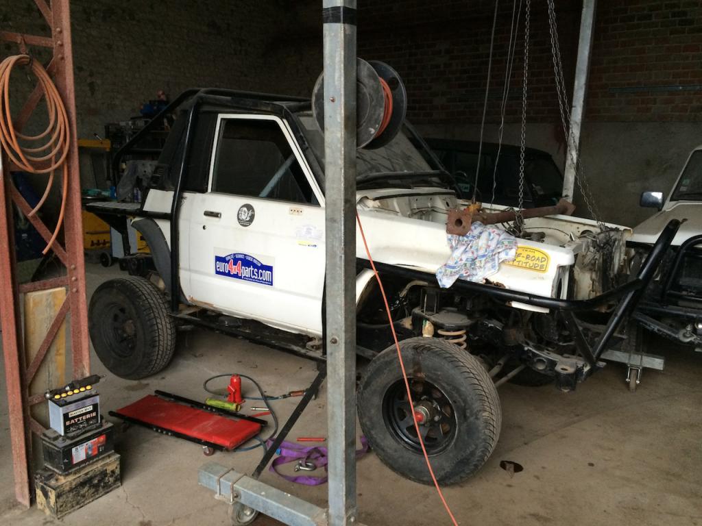

MessagePosté le: 29/12/2014, 17:57    Sujet du message: patrol gr trayback Répondre en citant
bon sinon je mis suis remis
la caisse et fixer
j'ai souder les support moteur donc sa y et l'ensemble moteur boite et fixer
après j'ai continuer les roues 3 sont souder complètement reste la 4 eme mais je vais devoir allez chercher du gaz
voila pour aujourd'hui  boing

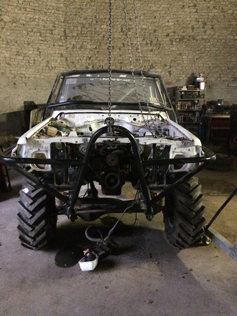

bon j'ai continuer aujourd'hui
j'ai passer ma matiné a chercher du gaz avec les vacances tous et fermer
j'ai souder la dernière jantes et monter la roue
l'intérieur commence a être équiper pose du tableau de bord des soufflet de vitesse du volant les pédales
ensuite installation des mastervac de frein et d'embrayage et des électrovanne du blocs arrière et des bonbonne de vide d'air
après j'ai fait toutes l'installation et branchement de l'alimentation du gasoil au niveau du moteur avec installions du filtre et mise en place du cable d'accélérateur et branchement des frein avant
ensuite le radiateur a trouver sa place les fixation du bas sont faite reste celle du haut et poser les ventillo électrique et mettre un réservoir a gasoil mais la je sèche
petite vu d'ensemble
