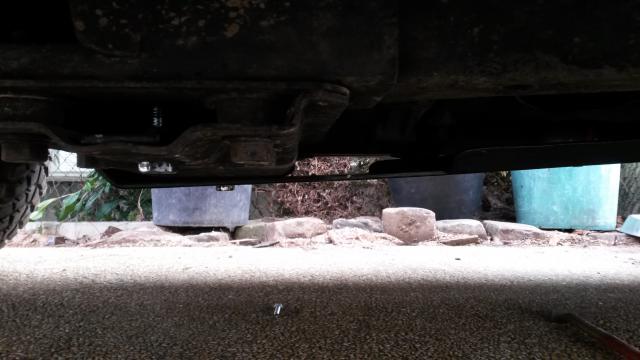

Fabrication d'un blindage dans le style des N4.
pour commences les fixations
celle ci ira dans la traverse de boite
et celle ci serviront de bride sur le tube
Apres la prise de quelques cotes, de nombreux découpages a la disqueuse, meulage et quelques perçages on arrive à ça:
Il me reste encor du boulot sourder tout les plis qui ont ete fait en faisant des entailles et peintures puis installation.  Si vous avez des suggestions a faire nhesites pas sa pourras peut être même m'aider
le tout en tôle de 5mm boulon en 10mm de diamètre

MessagePosté le: 01/01/2015, 16:40    Sujet du message: blindage boite de transfert Répondre en citant
oui moi j'ai u truc a dire
met tes photos en 640x480 forum stp Mr. Green
Messages: 4 177
MessagePosté le: 01/01/2015, 17:05    Sujet du message: blindage boite de transfert Répondre en citant
Desolé mais cest une vrai galère avec la tablette Embarassed  sinon tu en pense quoi?
Messages: 19 260
MessagePosté le: 01/01/2015, 17:11    Sujet du message: blindage boite de transfert Répondre en citant
pas mal  Smile
par contre question bête mais ton fer plat de support de barre sera dans quel position une fois fini , a plat ou a champ Question
Messages: 4 177
MessagePosté le: 01/01/2015, 17:21    Sujet du message: blindage boite de transfert Répondre en citant
Le fer plat ira dans la traverse de boite à plat comme une plaque sandwich.  Et pour le poids ce nest pas si enorme que sa Mr. Green  finalement
Messages: 4 177
MessagePosté le: 01/01/2015, 17:36    Sujet du message: blindage boite de transfert Répondre en citant
En fait pour faire simple: jaurai le blindage, la traverse et ensuite le fer plat. Si je touche au niveau de la tôle cest la traverse  de boite qui servira d'appui a la tole et pas le fer plat qui lui, sert juste a empecher la tole de tomber. Tu vois se que je veux dire?

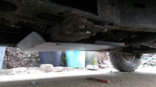

Sa y ai c'est mis en peinture. Et j'ai commence un ski avant. Restera les barre de bas de caisse Mr. Green

MessagePosté le: 24/01/2015, 14:05    Sujet du message: blindage boite de transfert Répondre en citant
julien a écrit:
pas de protection non plus,
prévois peut etre une decoupe pour pouvoir graisser, ca evitera de demonter le tole
faut penser a mettre une coup de pompe a graisse de temps en temps ca fait toujours du bien Okay
Le blindage est posé et il y a la place pour les graissages. Par contre pour une vidange il faut la déposer
