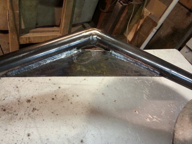

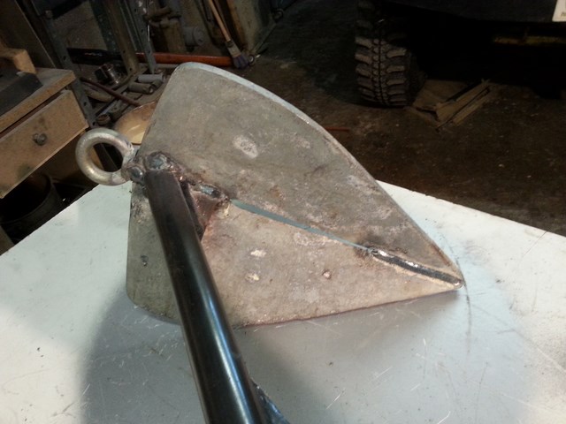

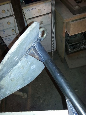

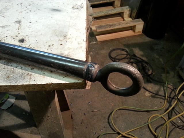

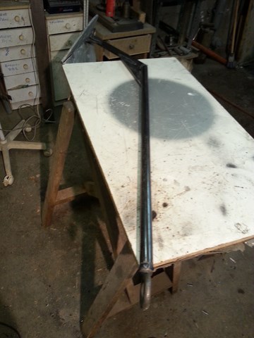

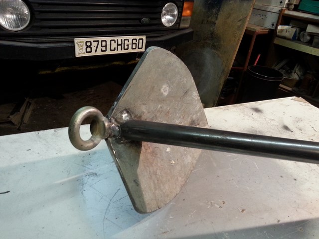

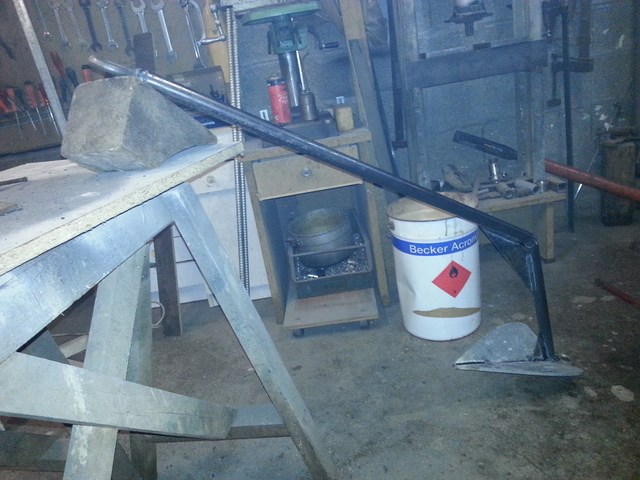

pour être plus serein en reco seul je me suis bricoler une ancre BOULET
j’attends vos critiques  Mr. Green

par contre vu la taille tu la glisse ou dans le reureu ??
Messages: 1 131
MessagePosté le: 04/01/2015, 14:44    Sujet du message: ANCRE TERRESTRE !! Répondre en citant
c'est un range qu'il a pas une zukette
avec ca dans coffre de la zukette elle n'avancerai plus
Messages: 20 037
En travers derrière les sieges
Messages: 20 037
MessagePosté le: 04/01/2015, 14:48    Sujet du message: ANCRE TERRESTRE !! Répondre en citant
Après pesé elle fait 11, 5kg donc pas lourde Smile

MessagePosté le: 04/01/2015, 18:35    Sujet du message: ANCRE TERRESTRE !! Répondre en citant
essaye la pour voir si les angles sont bon , moi la mienne il a fallu que je referme car sinon elle resortait de terre toutes seul..; sinon pas mal  Okay
Messages: 20 037
MessagePosté le: 04/01/2015, 18:56    Sujet du message: ANCRE TERRESTRE !! Répondre en citant
et tu as quel angle entre le bras et l'ancre  Question
MessagePosté le: 04/01/2015, 22:14    Sujet du message: ANCRE TERRESTRE !! Répondre en citant
quasiment parallèle
Messages: 20 037
MessagePosté le: 05/01/2015, 08:23    Sujet du message: ANCRE TERRESTRE !! Répondre en citant
rr2d22 a écrit:
quasiment parallèle
Ouias mais tout dépend de la longueur du bras de traction car parallèle sur du plat ça peut pas vraiment rentrer en terre  hein!!
Messages: 20 037
MessagePosté le: 05/01/2015, 08:33    Sujet du message: ANCRE TERRESTRE !! Répondre en citant
MessagePosté le: 05/01/2015, 21:46    Sujet du message: ANCRE TERRESTRE !! Répondre en citant
bas c ca , 10°, c quasi parrallele... tu chippote la  Mr. Green
Messages: 20 037
MessagePosté le: 05/01/2015, 21:49    Sujet du message: ANCRE TERRESTRE !! Répondre en citant
tout dépend de la longueur du bras méchant
