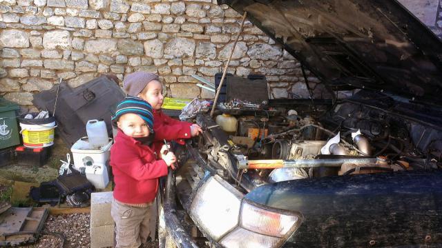

MessagePosté le: 06/02/2015, 21:55    Sujet du message: Pompe à injection Patrol TD6 Répondre en citant
Bon après avoir démonté l'intercooler, le ventilo, la distrib et quelque bricole ça donnait ça
Mais bon il restait toujours la pompe à sortir donc il a fallut que je me lance carton rouge carton rouge carton rouge
et j'en ai profiter j'ai aussi virer la pompe a eau et quelque petite chose (tendeur de distrib + la poulie) carton rouge carton rouge carton rouge
et sans tout ça, ça fait vraiment vide !!!!
