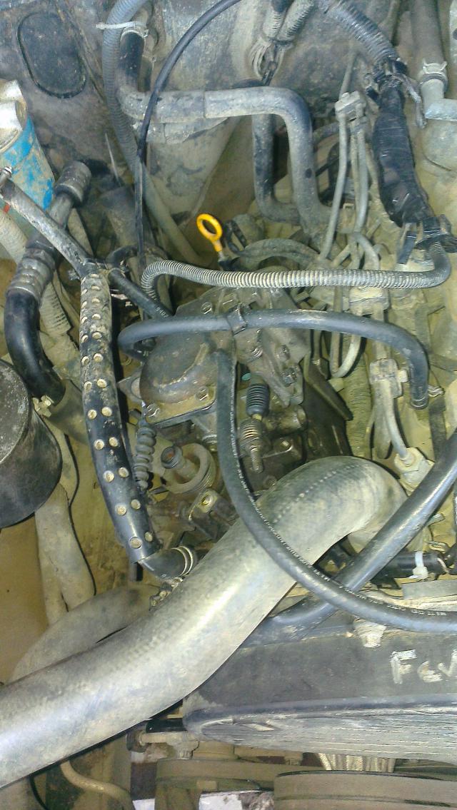

Bon apres le demontage  hein!! hein!! hein!!
Ehhh!!! il faut remonter je crois !!!! carton rouge carton rouge carton rouge
et bien j'avais un peu peur mais en faite ça s'est remonter très facilement
Du coup même pas eu le temps de prendre de photos Mr. Green Mr. Green Mr. Green
mais presque a la fin ça donne ça

Bon après le remontage mécanique il a fallut que je m'attaque a l’électricité
mad!: mad!: mad!:
J'ai commencé par retirer tout ce qui ne servait plus a rien sous le capot
J'ai jamais coupé autant de fils dans un faisceau électrique
Après j'ai du brancher l’électrovanne d'arrivé de gasoil comme il l'indique sur PGR avec le fil rouge
OUPSS connerie l’électrovanne ne veut pas s'ouvrir
Après avoir contrôlé et recontrôlé et bahhh le fil rouge ne sert a rien du tout dons je me suis débrouiller
et j'ai retrouvé un + après contact dans tout les fils que j'avais couper juste avant.
Ensuite j'ai brancher le capteur de compte-tours avec deux fils de couleur qui arrivait sur l'ancienne pompe,
Mais sur la cosse qui était bien précisé il n'y a jamais eu de fils de la couleur indiquer par PGR flingué
et après m'être pris la tête pendant au moins 2h pour trouver les bon fils et avoir un compte-tours qui fonctionne
j'ai ranger mon ancienne pompe et en regardant vite fait les cosses je me suis rendu compte que les fils de la couleur indiqué était sur la pompe
et non sur le faisceau logique hein!!!!
Par contre pour le shunt au niveau de l'ECM c’était bon.
Merci quand même PGR
