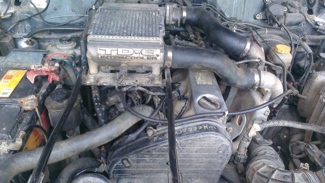

Bon non sérieux j’arrête les conneries  hein!!
Elle marche mieux qu'avant avec le boitier additionnel !!!!
Bon pour en finir j'ai quand même passé au moins 2 jours sur les réglages pour en arriver a un bon compromis
A la fin sous le capot ça donne ça
En gros si on ne connait pas plus que ça on ne vois rien
