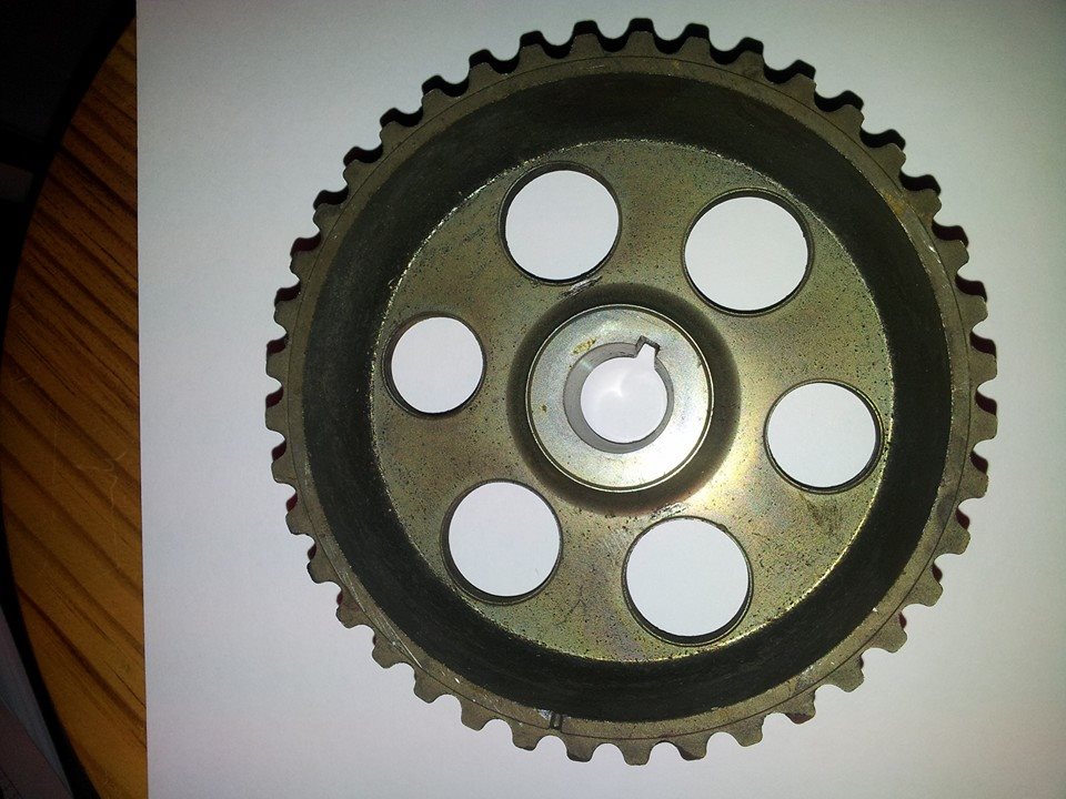

Sinon tu lui demande quelle poulie de pompe injection y la mis
Sois celle de ton moulin ou celle qui était avec la pompe meca
Messages: 1 371
MessagePosté le: 12/02/2015, 18:14    Sujet du message: Pompe à injection Patrol TD6 Répondre en citant
En fait il doit remettre la poulie qui était sur la pompe électronique, et attention de bien commander un kit de distri pour TD6 et non Y60. Sur le TD6 les dents sont arrondi en forme de demi lune, et sur le Y60 c'est les angles qui sont arrondis et le fond de la denture est plate.

Il me reste cette poulie a la cave.
A tout les coups c'est celle du 61.

MessagePosté le: 13/02/2015, 17:28    Sujet du message: Pompe à injection Patrol TD6 Répondre en citant
Oui c'est celle du 61!!! tu peu lui dire de redemonter et de remonter la bonne!!!
Et tu peu lui dire d'ouvrir les yeux aussi
Messages: 2 149
MessagePosté le: 13/02/2015, 17:44    Sujet du message: Pompe à injection Patrol TD6 Répondre en citant
Je tes dit si y a monter la poulie qui était avec la pompe ces mort !!!!
