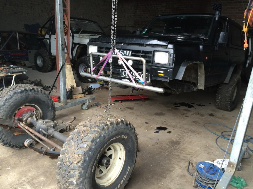

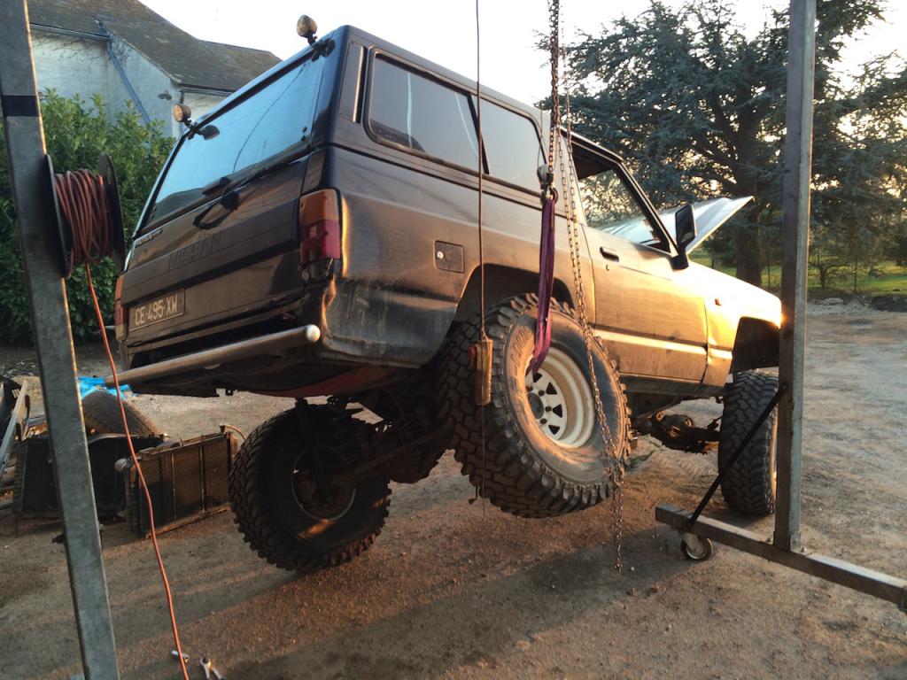

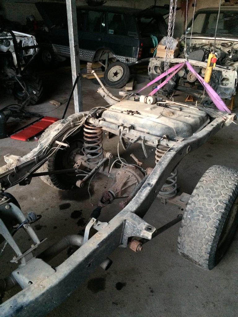

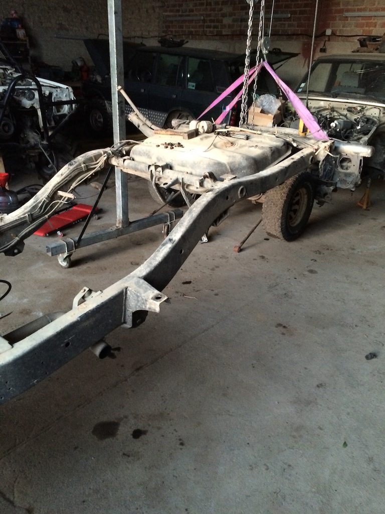

ensuite je dépose la caisse
voici le pont d'origine de baroud avec ces lames
on vire le tous

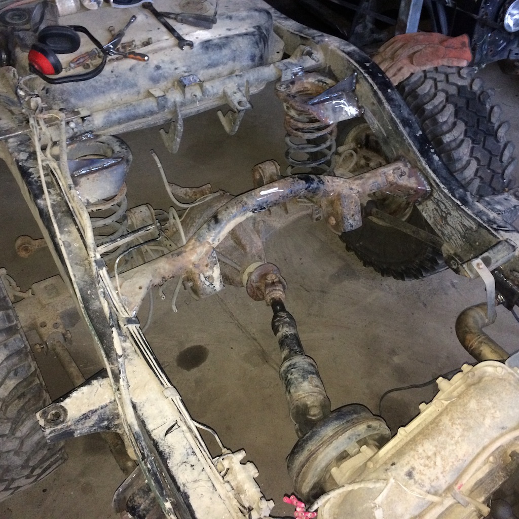

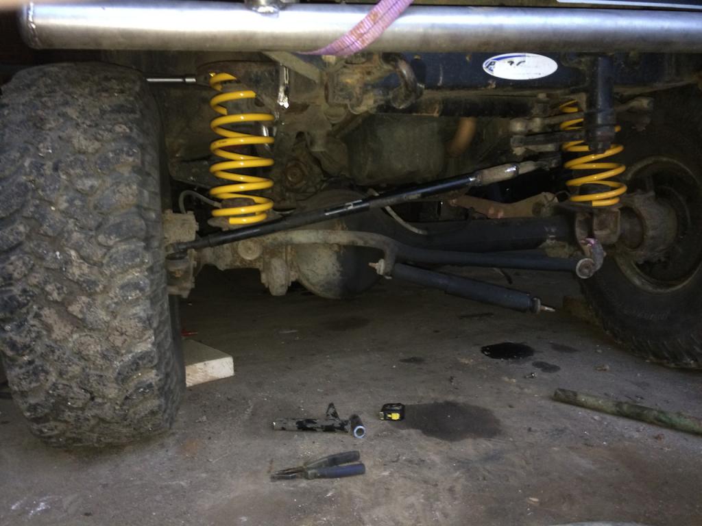

et on positionne le pont de gr et les 2 ressort histoire devoir keske je vais bien pouvoir faire  branler branler

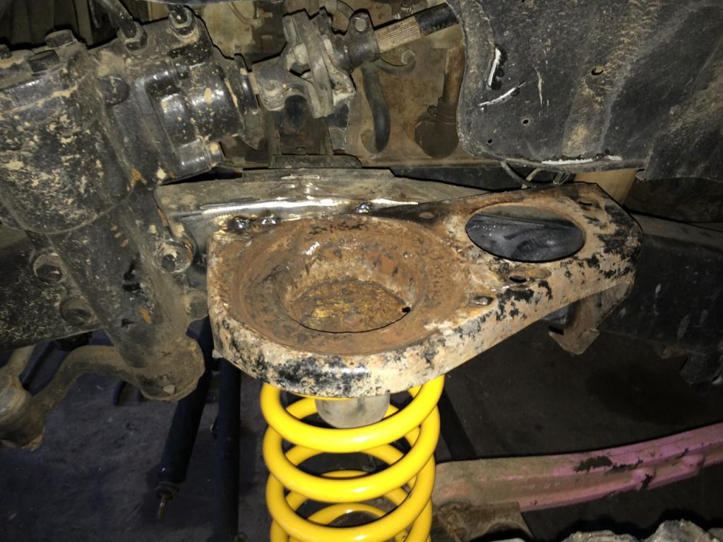

je commence donc par récuperer 2 coupelles de ressort que je pointe et soude
je positionne la traverse centrale qui supporte les tirants inférieur et la soude

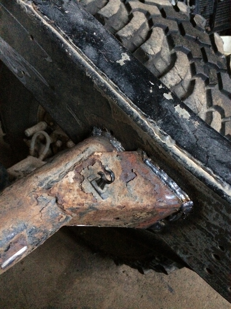

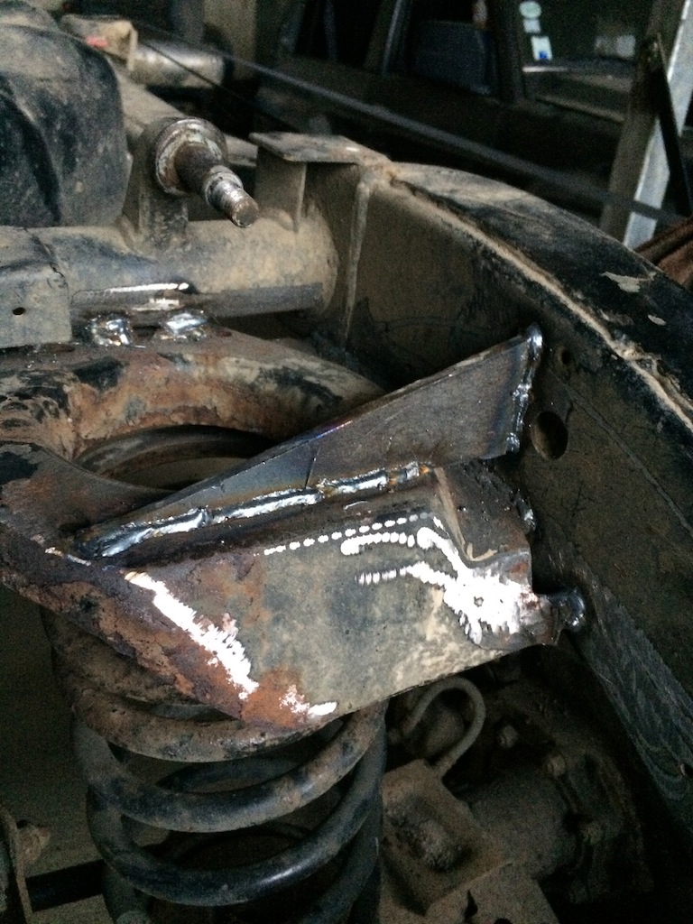

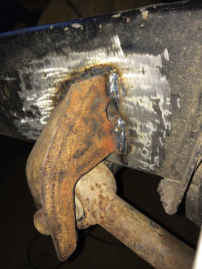

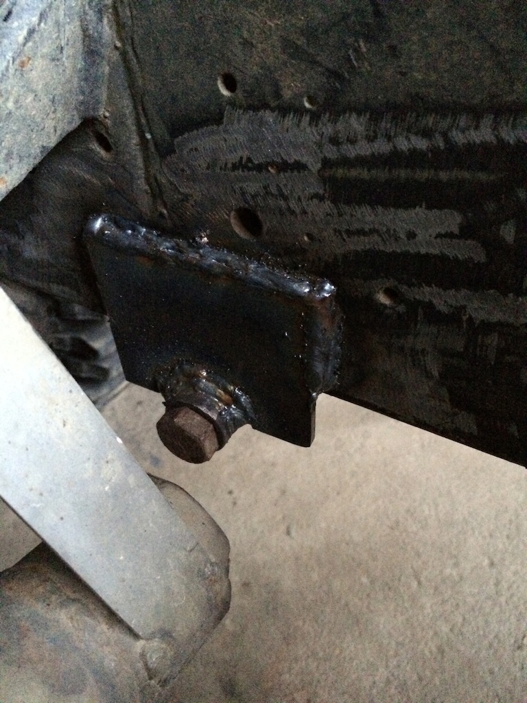

je prépare les fixation de tirant extérieur je postionne le tous  je pointe et soude (premier support sur le coter extérieur du chassis)
coter éxtérieur
coter intérieur

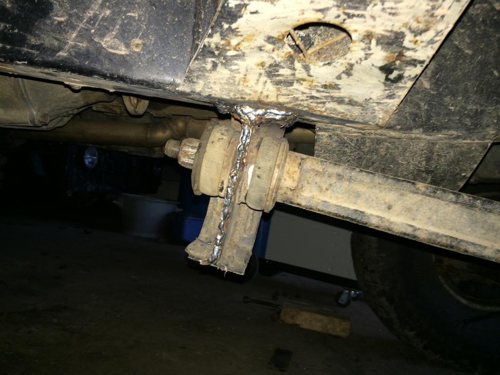

je récupere un cylindre que je fixe sous le chassis
et je prépare un renfort que je soude sur la partit intérieur du chassis qui reprend le cylindre pour renforcer le tous

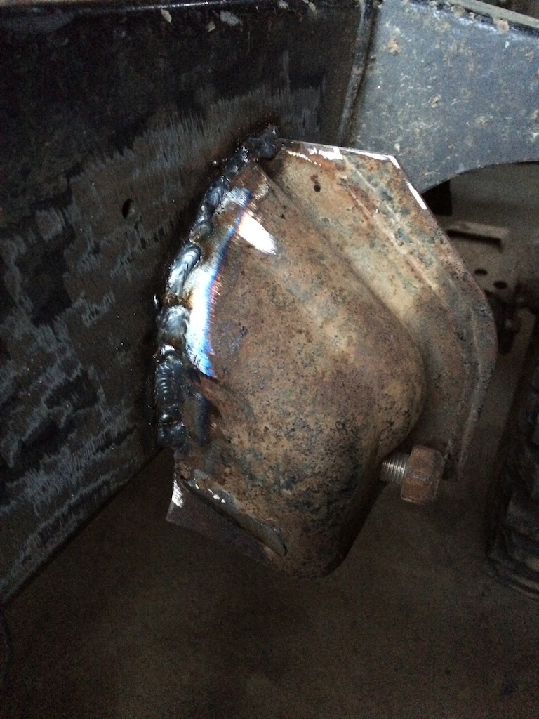

je finit par renforcer les coupelles de ressort avec un tio renfort histoire que sa bouge pas ( je met ce renfort au dessus car vu que les coupelle on était souder au plus bas du chassis  pour le réhausser le plus possible je n'et pas pu faire un renfort qui ce reprend sous le chassis pour maintenir la coupelle lors des compression j'ai donc fait par le dessus d'ou les deux gros point de soudure et avoir placer une partit de la coupelle sous la traverse qui supporte le réservoir et ce renfort sur la partit vide)

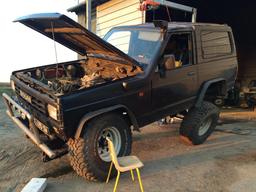

et voila une tiote vu d'ensemble

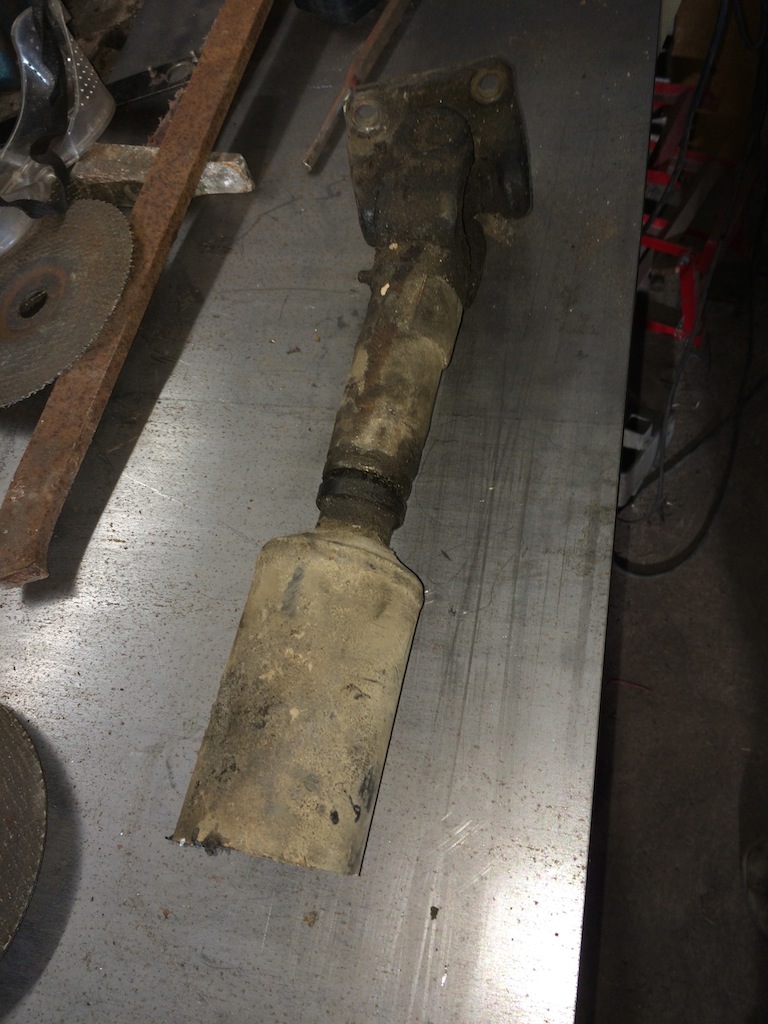

t as remonter les amortisseurs?

non le client est reparti sans !!
MessagePosté le: 01/03/2015, 09:01    Sujet du message: modif baroud Répondre en citant
rigole pas!!!!
parce que d apres les photos, y a pas moyen de reutilisé les fixations d origine et charly ne parle pas de la modif de ces fixation hein!!

julien a écrit:
bon boulot bien
je vais finir le reportage des j'ai 2 min
a l'arriere j'ai garder les fixation sur le pont d'origine de gr des amorto et j'ai modifier les fixation au chassis mais je crois j'ai pas de tofs

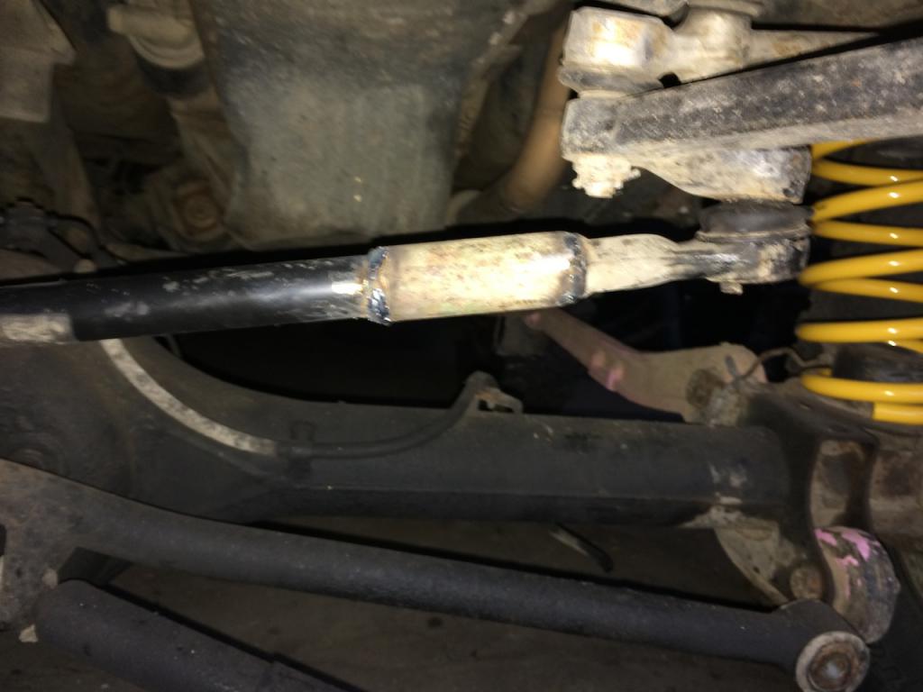

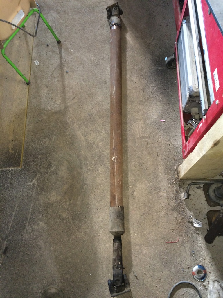

j'ai donc modifier l'abre de transmissions arriére pour le rallonger
d'origine
on coupe
on allonge (merle ces trop long la)

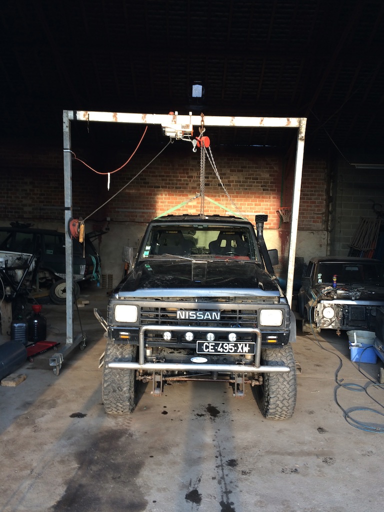

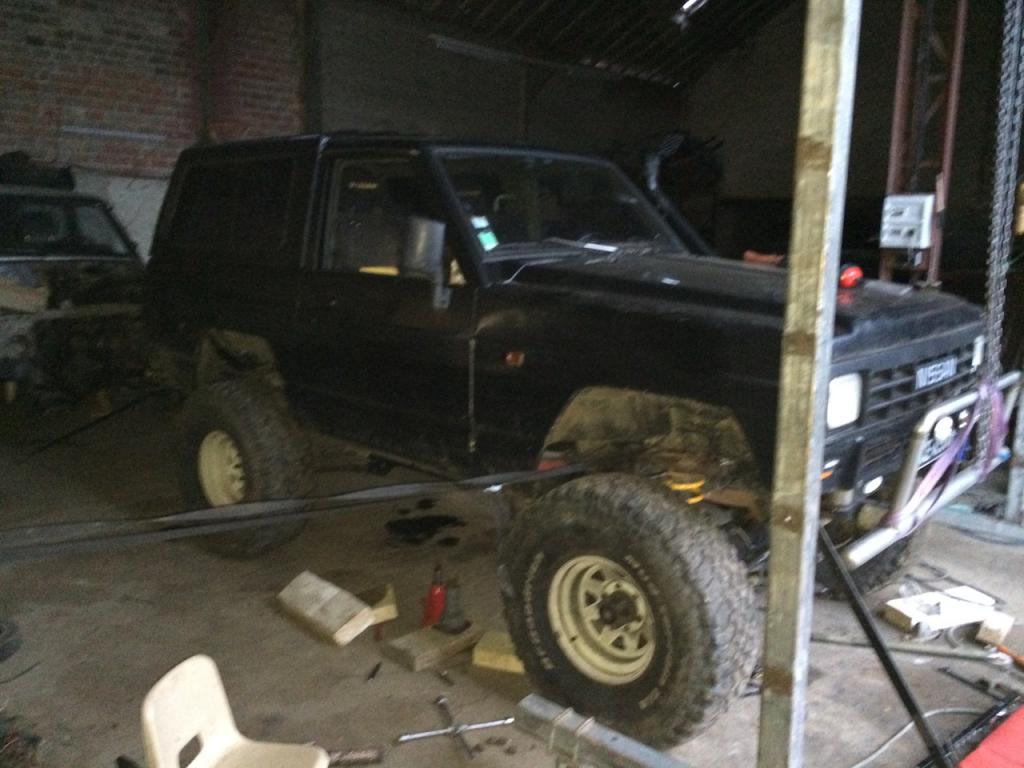

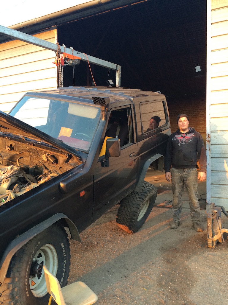

je repose la caisse et essaie de croisement
avec moi a coter histoire de montrer le tous ces pas trop mal

ensuite j'attaque le pont avant
dépose du pont avant a lame
repose du pont avant de gr avec les ressort alignement du tous
positionnement des coupelle d'amorto/ressort pointage et soudure

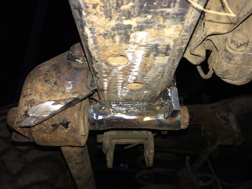

soudure des fixations de tirants avant
modifications de la barre de direction avant
et le voila posez
pour l'avant j'ai fait des renfort sur les fixations de tirants qui ont étaient reprise sur le chassis en forme de V et fixer la barre panhard  (pas de tof désoler)

MessagePosté le: 16/04/2015, 21:59    Sujet du message: modif baroud Répondre en citant
impec Okay
par contre tes soudure je trouve que tu mets trop de vitesse de fil
et est ce que tu soude en poussant ou en tirant ta soudure?
hein!!
MessagePosté le: 16/04/2015, 22:16    Sujet du message: modif baroud Répondre en citant
Je la tire apres mon poste gere tous electroniquement Okay
Messages: 20 056
MessagePosté le: 17/04/2015, 05:53    Sujet du message: modif baroud Répondre en citant
il bosse bien le grand quand il veut  , bravo Okay
j'ai juste une petite remarque sur la soudure des fixations de tirants AV , sur la photo elle parait un peu légère
peut être un effet d'optique dû a la photo hein!!
MessagePosté le: 17/04/2015, 06:16    Sujet du message: modif baroud Répondre en citant
 c est bien ce qu' il me semblait.
quand tu soude avec un poste mig, il faut pousser la soudure.
en revanche quand tu soude avec des electrodes tu tire.
ca te donnera des soudure plus belle et plus pénétrante.
n hésite pas a bien balayer ( mouvement de gauche a droite) afin de bien faire pénétrer ta soudure et d élargir un peu ton cordon..
voila c était juste pour la petite info..
bon boulot quand même
MessagePosté le: 17/04/2015, 06:21    Sujet du message: modif baroud Répondre en citant
 c est pour ca que je te demander pour la vitesse de fil car ca fait des soudure épaisse et etroite( comme si il y avait trop de fil) mais si tu soude en tirant c est pour ca

je savais pas que pour une soudure au Mig il fallait poussé , voila peut être pourquoi je préfère  souder a l'arc je trouve les soudure bien plus costaud
enfin pour mes soudures bien sur  Mr. Green
Messages: 1 133
MessagePosté le: 17/04/2015, 06:59    Sujet du message: modif baroud Répondre en citant
tu peut souder dans les deux sens avec un semi auto mais comme dit julien si tu pousse ta soudure elle plus plate mais si tu tire tu doit augmenter to balayage gauche droite (vitesse et angle) pour le même d'avancement du fil
