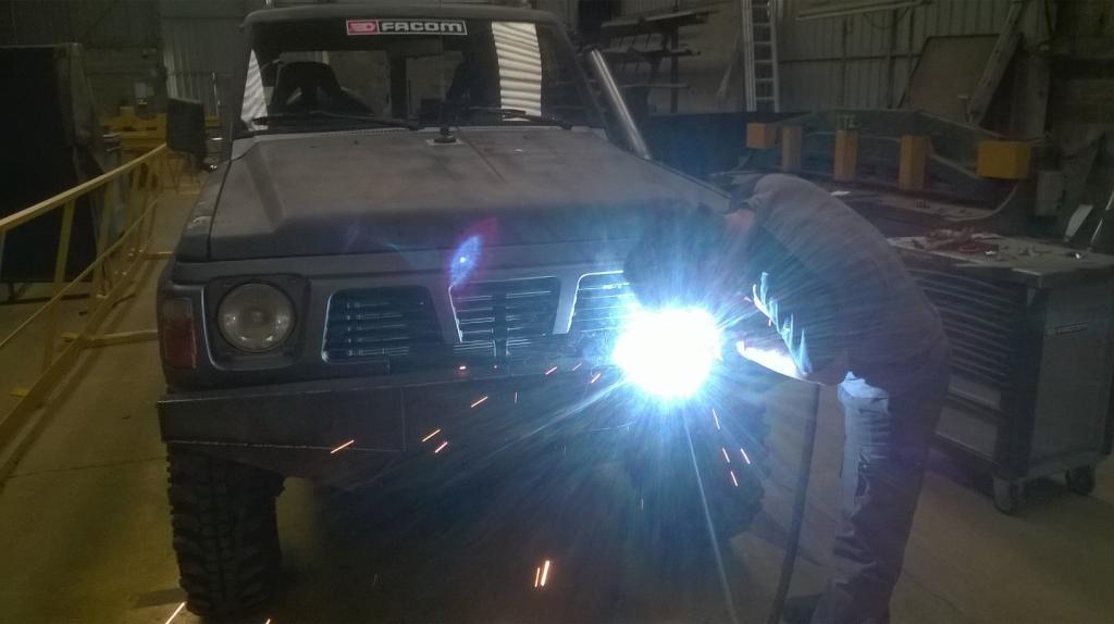

Comme je n avais pas de pare choc avant, je me suis decidé a en faire un.
Il est réalisé en tole d acier de 3mm et 4mm et realisé en position,
je me suis repris sur les longerons.

a linterieur du pare choc, j ai souder plusieur "cloison" environ tout 15 cm pour faire des renfort et evité qu il ne s enfonce

MessagePosté le: 19/03/2015, 20:38    Sujet du message: fabrication pare choc avant patrol Répondre en citant
 beau boulot on vois que tu es de la partie  Mr. Green
mais pas trop lourd  Question
MessagePosté le: 19/03/2015, 20:55    Sujet du message: fabrication pare choc avant patrol Répondre en citant
il doit faire environ 35kg, mais au moins il ne devrai pas bouger
comme ça au lieu de treuller les copains tu aura qu'a pousser

Sympa et beau travail Okay   tu va etre oblige de changer les ressort avant du troll vu le poids avec la peinture sa fera combien?
MessagePosté le: 21/03/2015, 18:30    Sujet du message: fabrication pare choc avant patrol Répondre en citant
oh oui, il va piquer du nez a l avant mais avec la roue de secours en 900x16, ca equilibre!!!

En épaisseur de tôle tu as mis quoi 3mm? Sa suffit pour faire les protections

en epaisseur, j ai pris du 3mm, mais j ai soudé des renforts tout les 10cm,
je t ai fais un croquis vite fais c est plus parlant (on ne se moque Embarassed Embarassed )
je ne t ai representer que
renfort en rouge mais il y en a en fait une quinzaine tout les cm sur la largeur total du pare choc
de meme je ne t ai pas representer la partie basse du pare choc mais il y a aussi des renfort(de forme triangulaire) également tout les cm
j ai également le pc arriere a faire, mais la je prendrai +de photos..

ton chassis pliera avant le pare choc avec sa Mr. Green . Je voudrais faire un truc un peu plus Light quand même Parce que sinon le trol va finir en razmoquet avec le poids. Genre tube carré en 3 mm avec retour sous l'aile. Le tout bien fermé pour faciliter le nettoyage. Il faut que trouve le temps de faire ça maintenant.
Tu as reboucher l'arrière côté calandre? Parce que dans les gué et la boue sa doit bien s'y coller et pour nettoyer sa doit pas être pratique

les miens sont en 80x80x3
