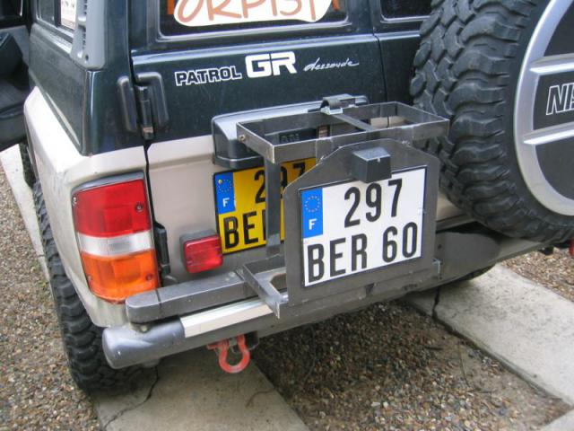

 pour un bidon j'ai fait ça
la rotule c'est un barreau ajusté qui tourne dans un tube de bonne section
le tube soudé sur le tube du pare chocs et de la graisse entre les deux
un raid au maroc avec un bidon en porte à faux et cinq ans d'utilisation RAS
pour la fermeture la platine se pose sur le tube et une goupille maintien le tout
