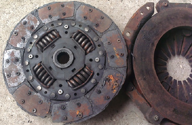

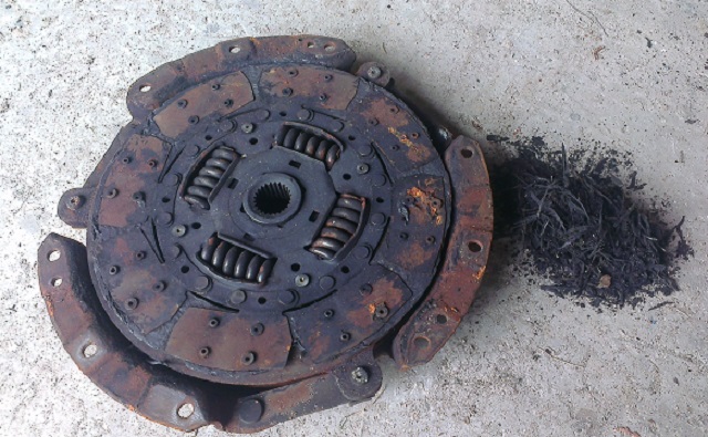

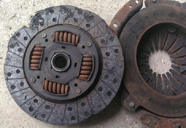

Juste pour le délire !!!
Quelqu'un a déjà vu un embrayage dans cet état là après 10 000kms

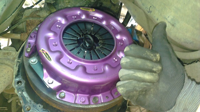

MessagePosté le: 30/04/2015, 17:14    Sujet du message: Embrayage Patrol TD6 Répondre en citant
Après remplacement ça donne ça !!!
C'est mieux HEIN!!!!!!!

MessagePosté le: 30/04/2015, 17:45    Sujet du message: Embrayage Patrol TD6 Répondre en citant
et alors pour le volant moteur ca donne quoi ?
Messages: 1 629
MessagePosté le: 30/04/2015, 18:09    Sujet du message: Embrayage Patrol TD6 Répondre en citant
Bahhh après avoir cherché pendant 1h sur Internet où tout le monde se contredit, on a trouvé une vidéo ou le gars avait le même jeux que moi sur un volant moteur neuf.
Donc je l'ai remonté comme ça (et aussi surtout parce-que ça me soullait)

MessagePosté le: 30/04/2015, 18:51    Sujet du message: Embrayage Patrol TD6 Répondre en citant
j'ai eu des petits vieux qui les mettaient dans cet état là en 2000 kms.(alors on a pris un coup de vieux ?) grenouille

MessagePosté le: 01/05/2015, 06:40    Sujet du message: Embrayage Patrol TD6 Répondre en citant
tu sais les embrayages adaptables sur les japonais ça dure pas longtemps ;j'en ai fais l’expérience.  grenouille

MessagePosté le: 01/05/2015, 15:50    Sujet du message: Embrayage Patrol TD6 Répondre en citant
Tu as mis dU renrenforcés?
Messages: 1 629
MessagePosté le: 01/05/2015, 16:40    Sujet du message: Embrayage Patrol TD6 Répondre en citant
oui oui, j'ai pas vraiment envie de le rechanger dans 10000 kms Mad
