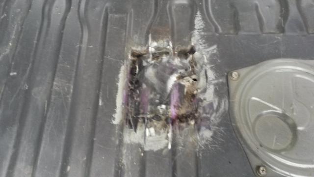

Bon j'ai été cherché des tôles ce matin. Par contre je me suis renseigné pour la peinture chez restons ils ont pas mon code couleur. D'ailleurs j'ai cherché chez d'autres fournisseurs mais rien quelqu'un aurai une piste?
Pour le plancher du coffre je me demande si je serai pas tranquille en le remplaçant par une tôle directement. Et pourquoi pas même faire une tôle démontable pour avoir accès en cas de besoins ? Vous en pensez quoi ?
zuk 413: en travaux...
MessagePosté le: 02/06/2015, 07:15    Sujet du message: carrosserie Répondre en citant
demontable pour avoir acces au reservoir , pour le nettoyage ok
mais faut que ca soit etanche, sinon noyer noyer

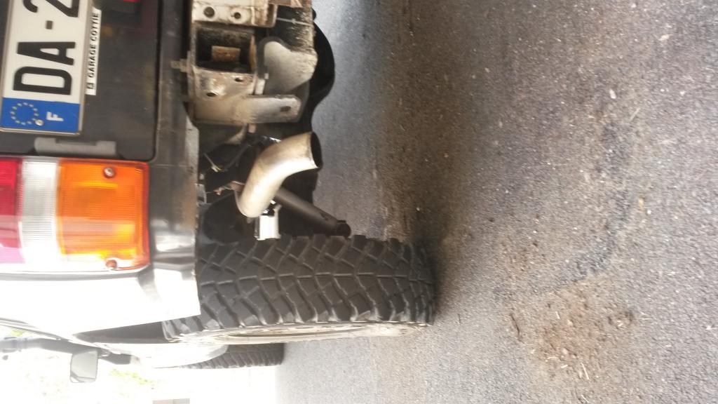

MessagePosté le: 04/07/2015, 17:17    Sujet du message: carrosserie Répondre en citant

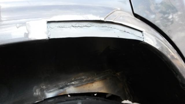

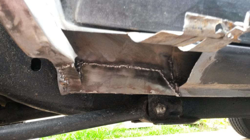

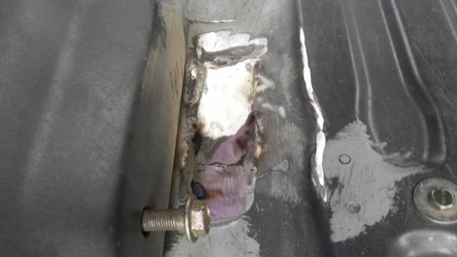

petit coup de disqueuse cette après midi pour refaire l'aile droite. soyez indulgent c'est la première fois que je fais ça et aussi la première fois que je soude au mig. saloperie de graton sa brule la pieau....

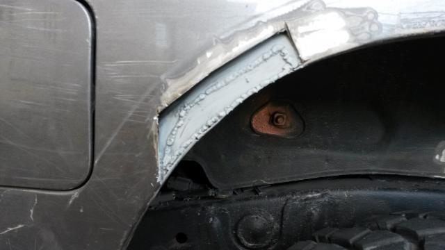

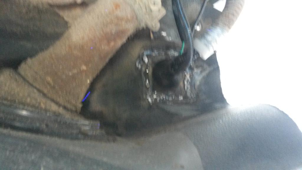

MessagePosté le: 09/07/2015, 19:12    Sujet du message: carrosserie Répondre en citant

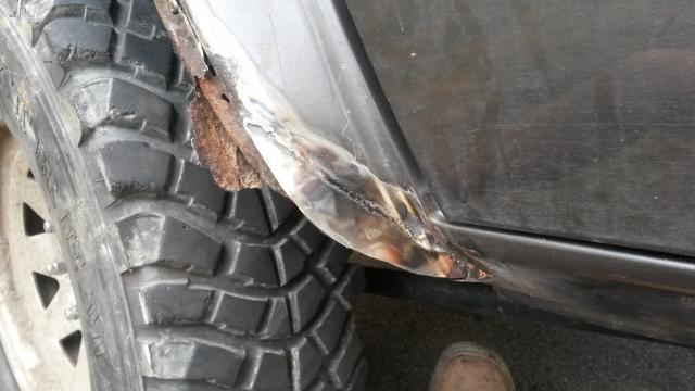

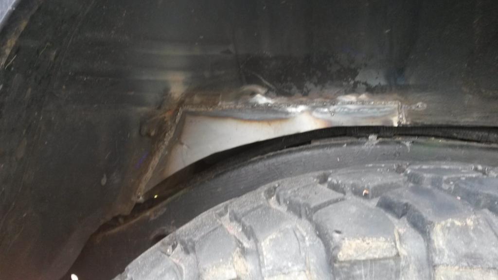

ailes arrières coupées
et pour re passer le fil de l'aile droite j'ai récupéré le passage d'origine et l'ai ressoudé sous la goulotte du réservoir
reste plus qu'à reboucher les toles sont déjà prêtes

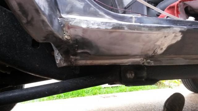

par contre juste petit conseil (ce n est pas une critique)
fait attention de ne pas trop meuler ta tole (photo 1 et 2)
car plus tu meule pour lisser moins il reste d épaisseur!!
J ai eu un interimaire au boulot, il meulé tellement ses soudures qu il n y avait plus de matiere autour..On a du refaire le chassis complet le la machine qu on realiser, 15 jours de boulot dans le sac) Crying or Very sad
mais sinon c est bien, bien vu pour le passage des fils.
Et pour les grattons, tu utilise du fil fourré ou avec bouteille de gaz?
Apres pour les enpecher d adherer a la toles il existe du spray

ouai je sais pour le meulage en plus mes toles ne font que 1mm. pas de gaz pour souder donc mes soudures sont pas terrible en plus je commence seulement avec le mig. par contre c'est carrément plus pratique qu'a l'arc. il me reste du taf quand même.

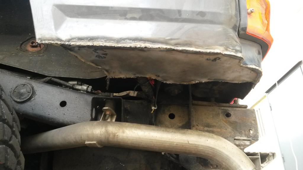

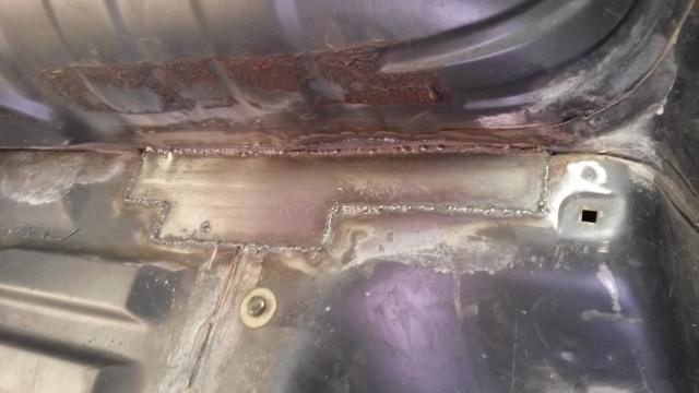

MessagePosté le: 18/07/2015, 19:04    Sujet du message: carrosserie Répondre en citant
L'autre côté aujourd'hui

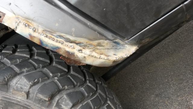

MessagePosté le: 08/11/2015, 05:51    Sujet du message: carrosserie Répondre en citant
Ça avance les tôles sont souder maintenant je vais attaquer le sinto fer

apparemment tu as pris le mig en main  Mr. Green
sacré boulot  bien
