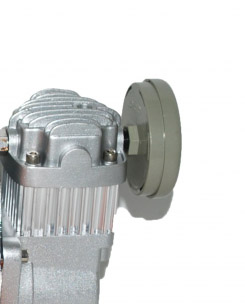

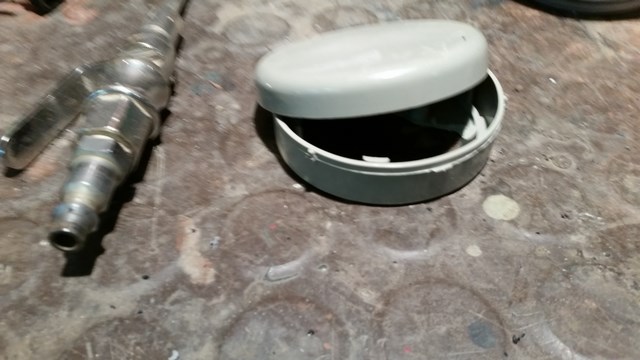

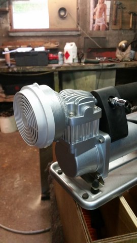

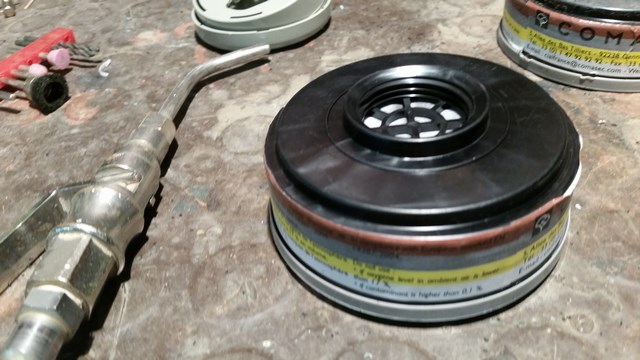

me voila bien dans la me.. , j'ai un compresseur bicylindres et les 2 filtres a air sont pété
il ressemble a ça
alors recherche sur le net et rien du tout ne va dessus , le diamètre de filetage est de 11.75mm

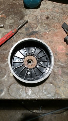

alors je me suis démerder vite fait avec les moyen du bord clown

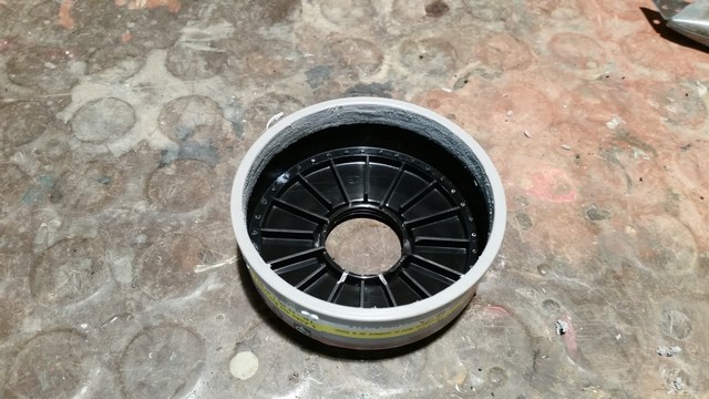

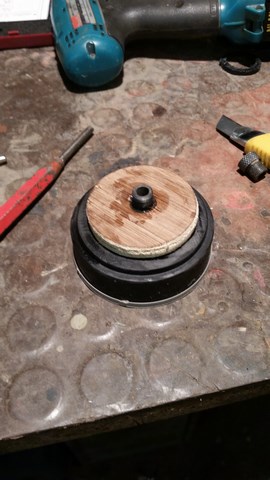

le filtre d'origine , j'ai récupéré le tube fileté qui était dessus

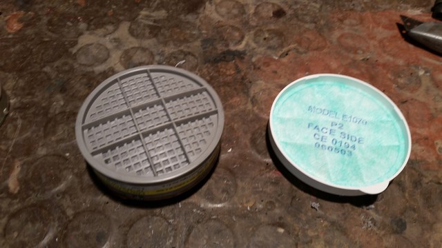

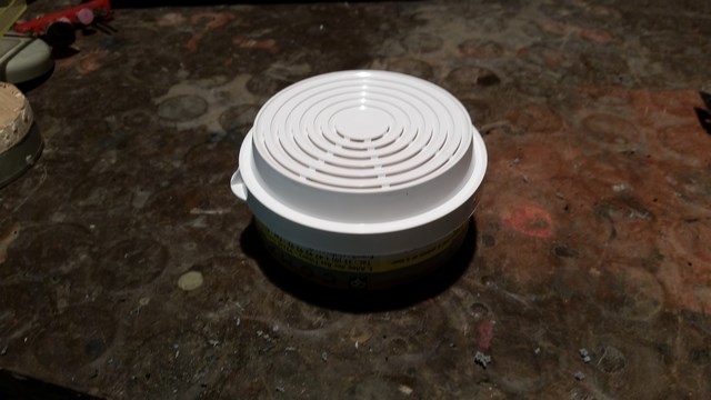

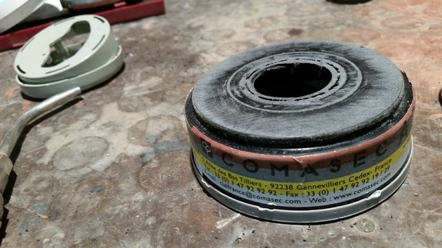

j'ai pris des filtres de masque a peinture Mr. Green

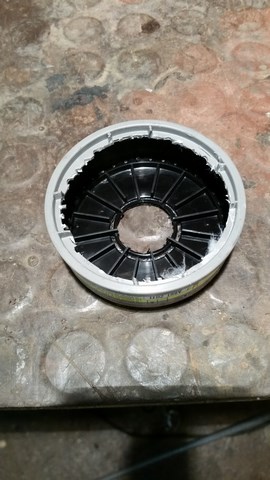

je l'ai ai vidé
couper la collerette AR

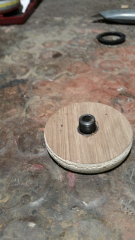

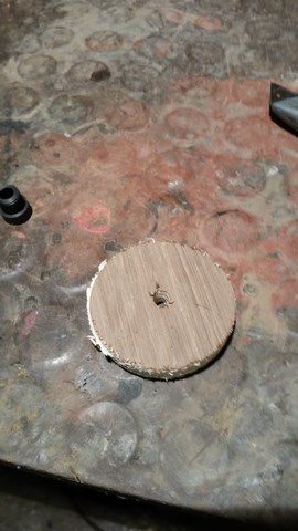

fait deux tchiote  rondelle en CP de 10mm
y ai inséré les tube récupéré sur les anciens filtres
fixer par visse et colle sur les cartouches de masque a peinture

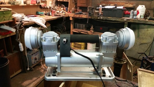

fait deux filtre avec de la micro fibre de hotte aspirant élan
un piot coup de peinturlure et hop c'est tout bio BRAVO
et voila deux filtres pour pas un rond
merci mac gyver

Okay Bravo Mac Gyver mais ça laisse passer assez d'air?
Messages: 18 766
MessagePosté le: 19/07/2015, 18:29    Sujet du message: filtre a air cmopresseur Répondre en citant
bien plus que l'origine  , diametre plus grand et entrée d'air bien plus importante sans problème
Messages: 18 766
MessagePosté le: 19/07/2015, 18:37    Sujet du message: filtre a air cmopresseur Répondre en citant
regarde l'entrée d'air c'est les petite fente sur le gris
d’origine diamètre de 63 mm
et sur les nouveaux tout l'avant est perforé et diamètre de 80 mm
Messages: 1 626
MessagePosté le: 19/07/2015, 19:26    Sujet du message: filtre a air cmopresseur Répondre en citant
Ah oui beaucoup plus  Okay
