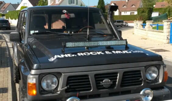

Eh vous savez quoi les amis je  me suis enfin décidé à poser ma rampe à Leds et mon compresseur :

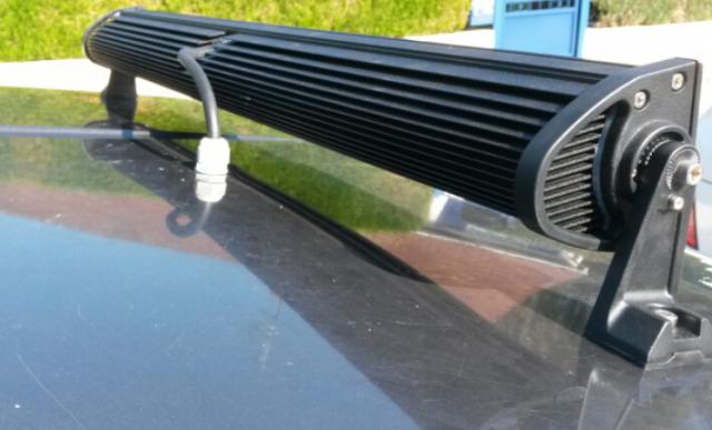

Pour la rampe c'est sur le capot que ça se passe :
Prise des côtes avec du schotch pour les traçages
Pose avec un presse étoupe qui provient des néon casto
De face
Le tout posé  avec relais et fusible et repris sur les plein phares

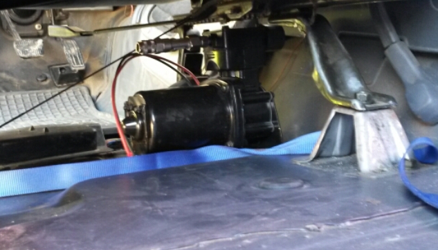

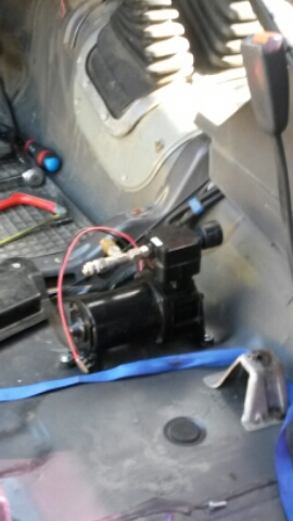

Pour le compresseur lui il est sous mon siège
Par contre il n'est pas encore branché. Il fait quand même 232 W donc faut un bon relais et du fil costaud ? Parce que les fils qu'il a sont pas épais sa me paraît bizzar  quelque pourrait  me dire quoi faire plutôt que foute le feu à la baraque. Merci
MessagePosté le: 11/10/2015, 20:23    Sujet du message: Publicité
MessagePosté le: 11/10/2015, 20:31    Sujet du message: Éclairage + compresseur Répondre en citant
ca fait 20 ampères et du 4mm2 en fils
ok cool
