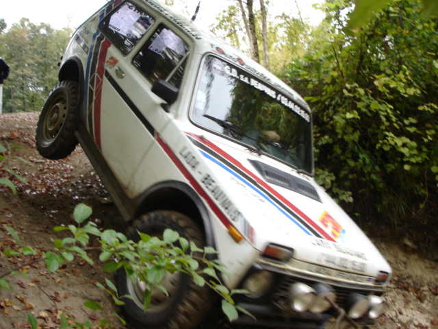

bon aller une petite aide
les ponts de niva ne supporte pas grand chose d'autre que les monte d'origine 650/16 en sat après des bab dans cette dimension et sais casse assure des ponts
pour le Bt pas de PB ni pour la boite
pour une rehausse pas simple a l'avant car c'est des triangle
pour doubler les amortisseur c'est possible avec modife de platine inf des triangles et fabrication de nouveaux supports
pour le reste j'ai passer de tres bons moment avec mon niva
