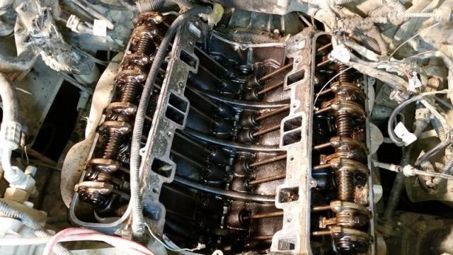

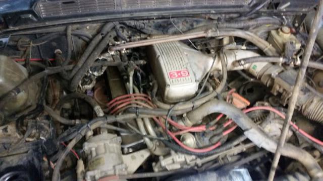

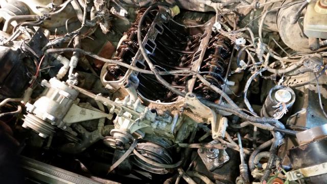

bon voilà c'est décidé je m’attelle au problème de monté en pression du circuit de refroidissement du RR qui court depuis un bon moment
après plusieurs recherche de la cause je me rend a l'évidence que ça vient d'un des joints culasses ou peut être même les deux  Mr. Green
et comme j'ai des bon copain  Smile  on me propose un coup de main pas négligeable  Embarassed  ( merci TITI )

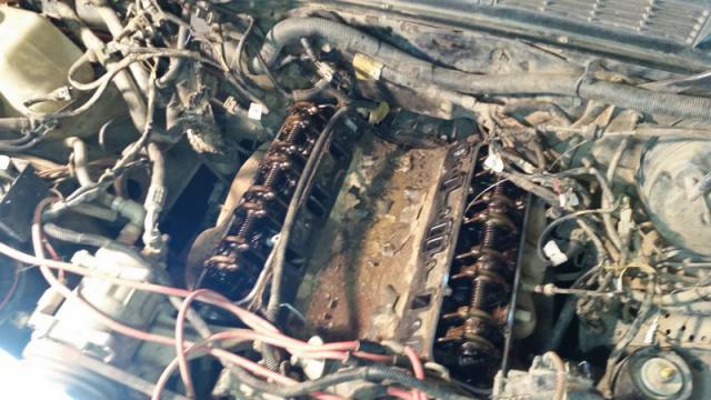

alors hier AM début des travaux sur l'engin
on commence a voir clair

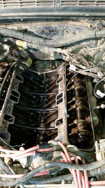

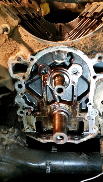

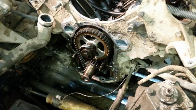

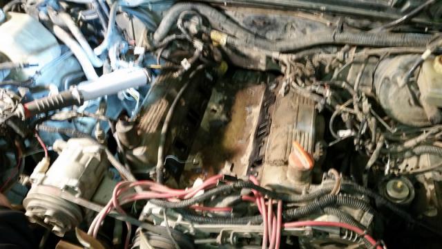

ça ce précise  Smile
la distri qui est bonne a changer, le petit pignon est bien marqué et la chaîne est vraiment détendue  confus
distri virée
Président
Messages: 18 423
MessagePosté le: 07/03/2016, 06:00    Sujet du message: JOINTS DE CULASSES RRC Répondre en citant

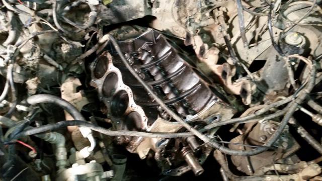

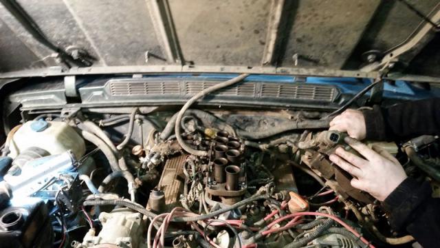

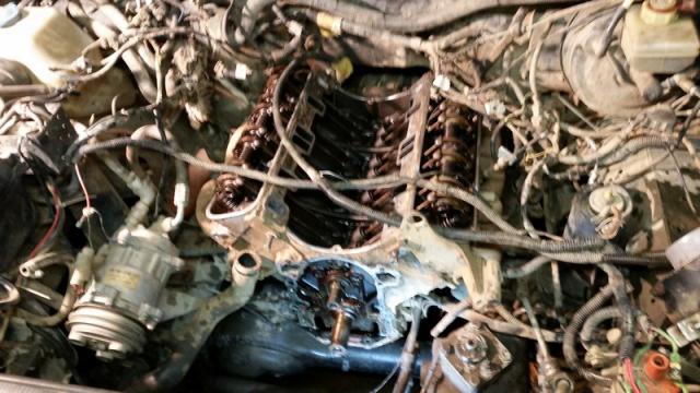

reste a déposé les culasses pour voir la cause de la montée en pression du circuit de refroidissement
Président
Messages: 18 423
MessagePosté le: 07/03/2016, 06:07    Sujet du message: JOINTS DE CULASSES RRC Répondre en citant
suite au prochain épisode  Mr. Green
reste a démonté l'arbre à cames pour le changer tant qu'ont y est
donc au final changement de ;
les 2 joints de culasses
l'arbre à cames
les 16 poussoirs hydraulique
un bon rodage de soupapes ( à quasi 300 000km c'est pas du luxe)
la distri qui est aussi d'origine
tout les joints
je lui met par la même occasion un radiateur neuf qui traîne depuis des année dans mon garage  Mr. Green
plus les courroies d'accessoires  (certaines présente des traces de fatigues)
et j'en oublie peut être  hein!!
donc voila du taf en vus  élan

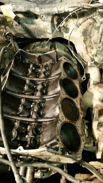

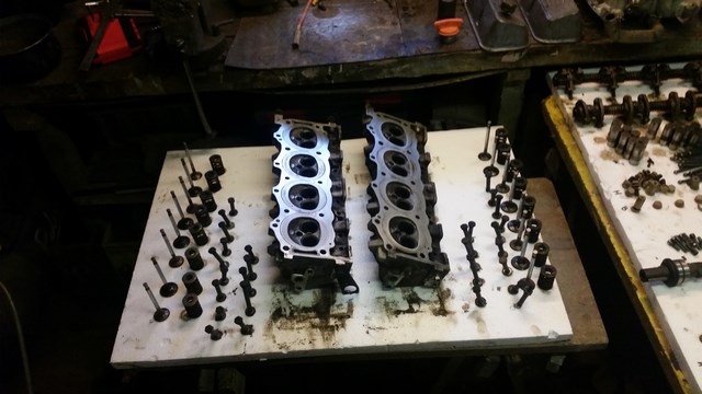

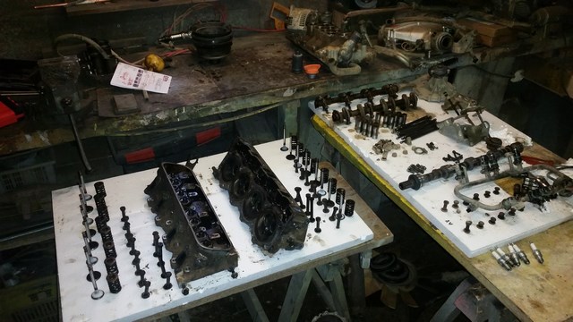

un peu de news !
toutes les pièces sont nettoyées  Smile
 les culasses avant
après
