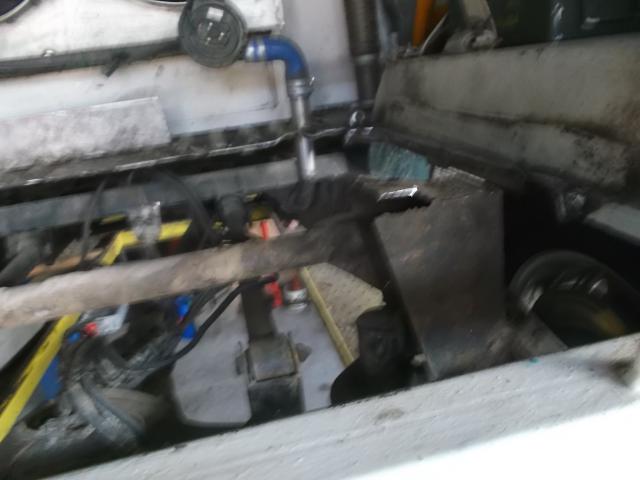

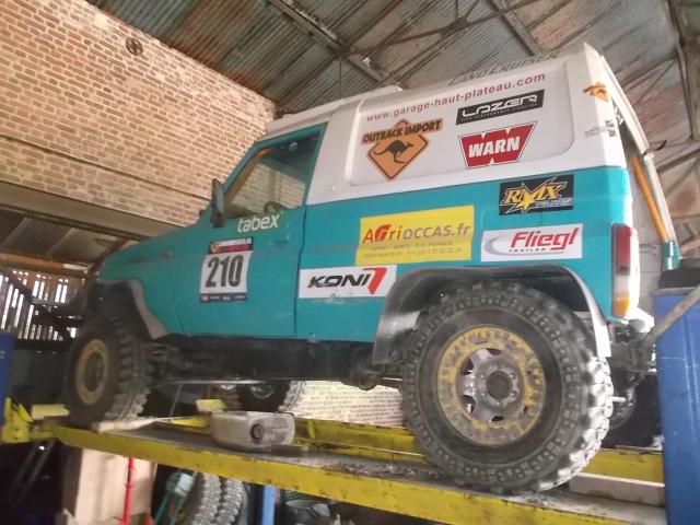

degat   des chapelles d'amorto ar

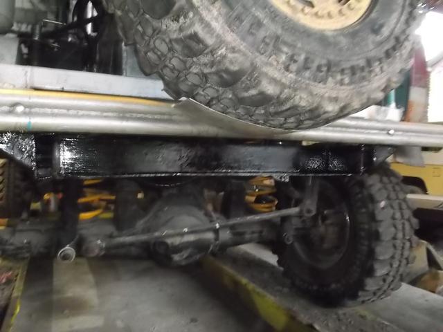

pour refaire les chapelles je pose le chassie sur les tampons pour estimer la hauteur il ne faut pas que se soit les amorto qui prennent les choc en fin de débattement

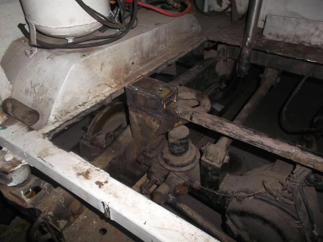

MessagePosté le: 27/03/2016, 19:08    Sujet du message: remise en forme de mon 73 pour rouler Répondre en citant
les chapelle refaite incassable

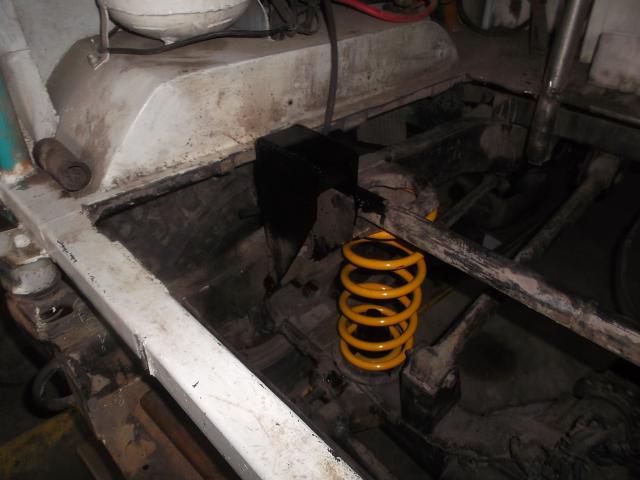

çà fait  Plaisir de retrouver ses amorto
Messages: 18 768
MessagePosté le: 28/03/2016, 18:29    Sujet du message: remise en forme de mon 73 pour rouler Répondre en citant
hein!!  C'est pas plutôt des ressorts qu'ont voit sur les photos   Mr. Green
Embarassed Embarassed Embarassed
euuuu oui des ressort !
Messages: 18 768
MessagePosté le: 01/04/2016, 06:10    Sujet du message: remise en forme de mon 73 pour rouler Répondre en citant

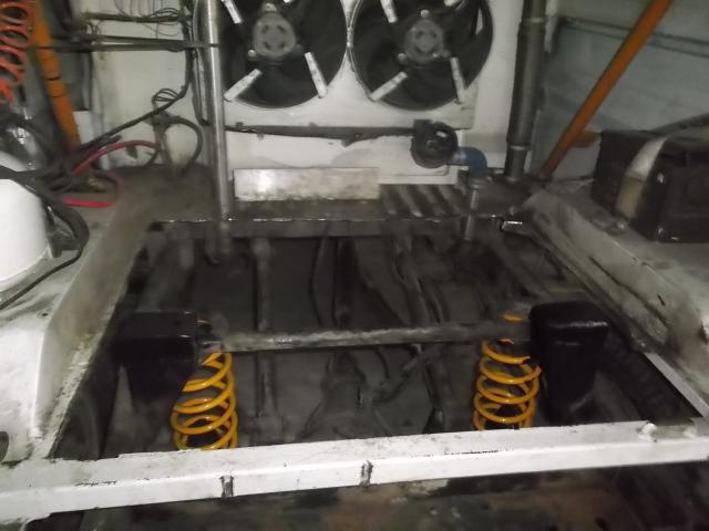

MessagePosté le: 13/05/2016, 19:41    Sujet du message: remise en forme de mon 73 pour rouler Répondre en citant
ça avance doucement

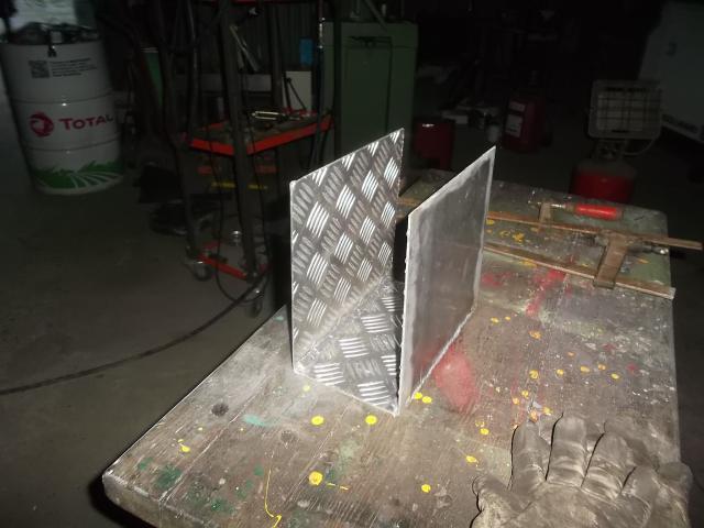

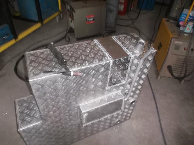

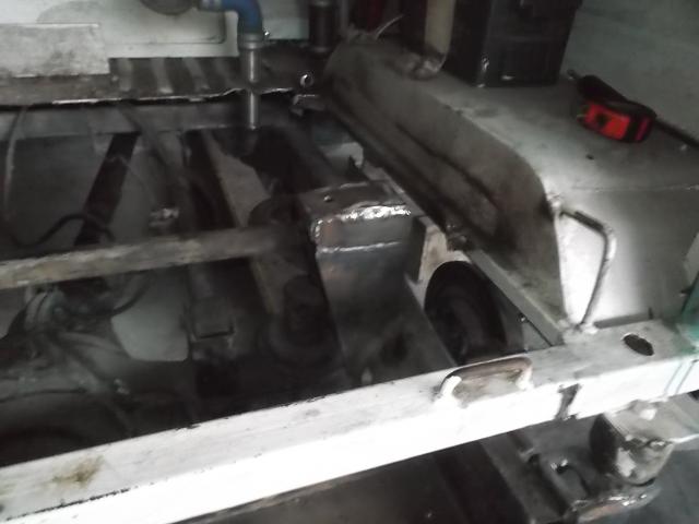

je suis dans la soudure alu
Messages: 18 768
MessagePosté le: 19/05/2016, 04:14    Sujet du message: remise en forme de mon 73 pour rouler Répondre en citant

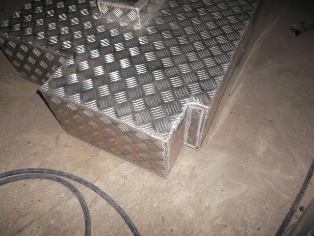

c'est quoi ?? un réservoir hein!!
c'est de la tôle alu de 3 mm l’intérieur est compartimenté pour éviter le roulis du carburant il a une forme pour perdre le moins de place dans sa première configuration il faisait 180 litres avec les modif que je viens de faire il devrais contenir 170 litres

fini le réservoir ouf
Messages: 18 768
MessagePosté le: 20/05/2016, 19:46    Sujet du message: remise en forme de mon 73 pour rouler Répondre en citant
ça va bien a souder l'alu ??

oui avec un poste tig et un peut de pratique  bien
ça va pas mal mais comme ce n'est pas ma spécialiste j'ais passer une journée complète a supprimer des fuite j'ai du consommer un mettre cube d'eau a force de remplir et vider le réservoir ( des fuite que j'ai fait et qu'il y avait )

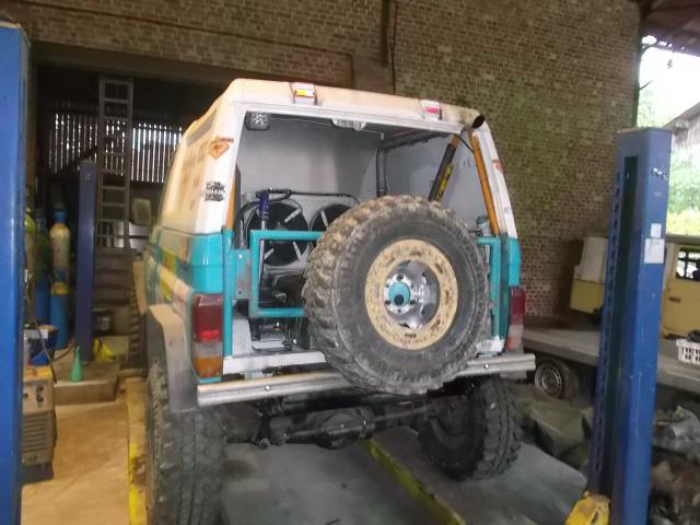

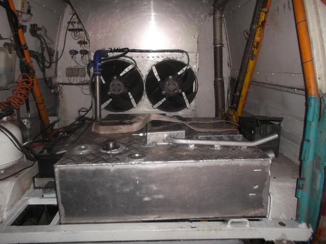

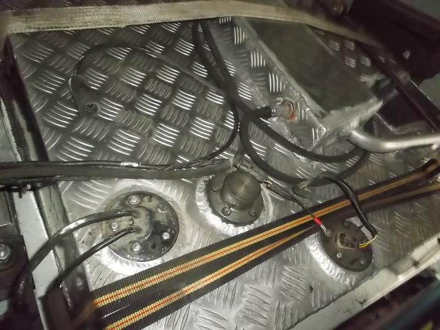

réservoir remonte support de roue de secourt le par choc pour le treuil ar je zape il n'y en aura pas besoin en Bulgarie

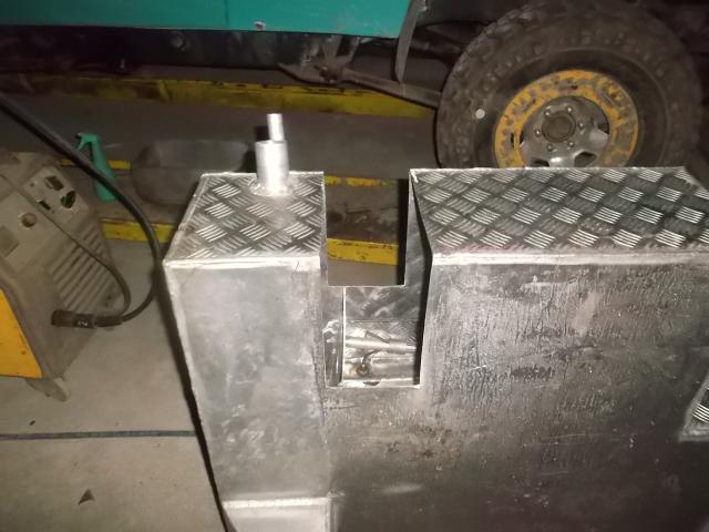

MessagePosté le: 22/05/2016, 18:59    Sujet du message: remise en forme de mon 73 pour rouler Répondre en citant
petite mieux c'est un bouchon qui permet de jauger le réservoir pour éviter de faire le plein avant chaque départ , pas besoin de 170 litres pour 200 km ( la jauge du tableau de bord n'est pas tres fiable )
