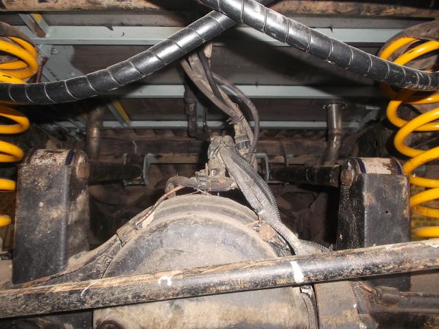

échange de silentbloc de tirant de pont ar

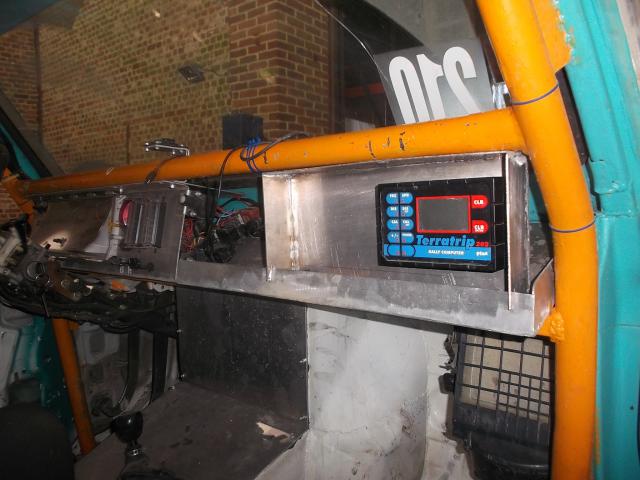

nouvel configuration du tera trip et une place libre pour un deuxième

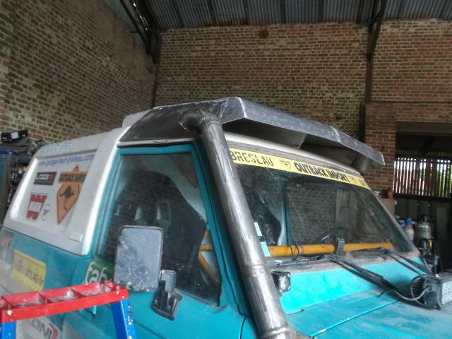

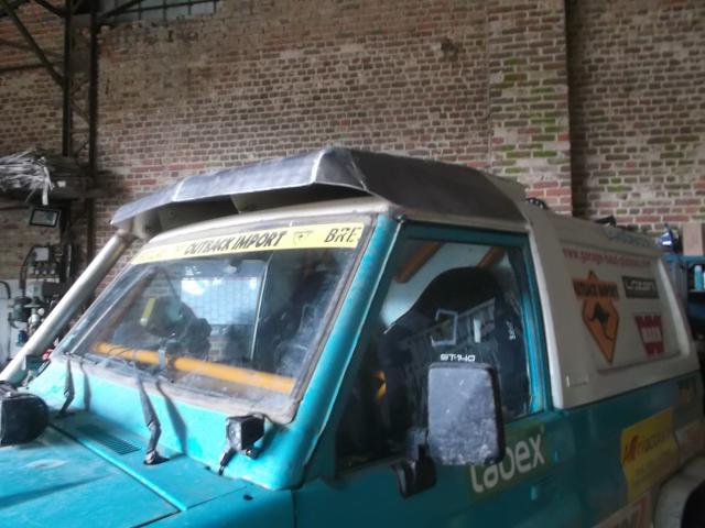

14 juillet il pleus la moisson est au stop madame est en vacance avec les filles et moi j’améliore la casquette du 73 , plus engouffrement d'air pour un meilleur refroidissement et en plus je pourrais y fixer une belle rampe a leed

une rampe a led sur le dessus et un beau bandeau PASSION 4X4 PICARDIE sur le devant Mr. Green
oui le bandeau je l'ai mais je vais attendre d'avoir fini la peinture
